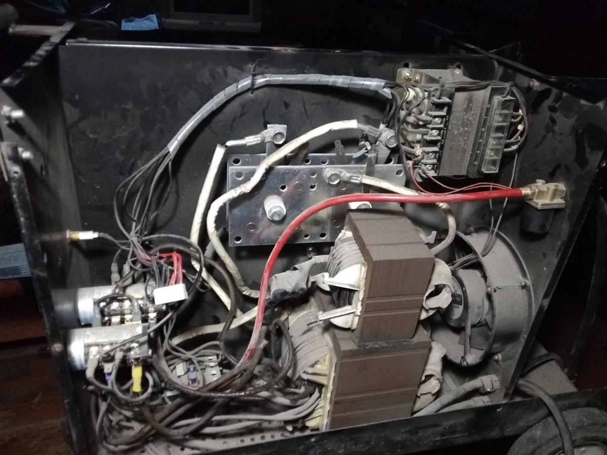

По надписям на корпусе ето польский производитель.

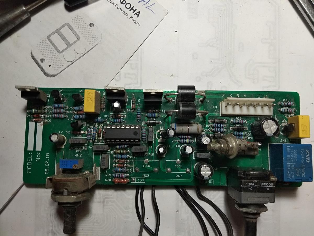

Классический трансформаторник с регулировкой тока по первичке. Регулировка подачи на TL494?
Без кондеров по выходу плохо варит, мост слабоват и часто завышено выходное напряжение.
Управление от отдельного транса - это хорошо. Схему проследить по монтажу. Такие ремонтируются легко.
Такие ремонтируются легко. - это точно, как и всё сказанное. TL494 имеет 16 ног, а там 14 - может какой то контроллер. На крайняк всю эту управу можно выкинуть и зделать свою.:)
Так проста, але керування трьома тиристорами і стоїть LM324N.
Там управління зібрано на трьох тристорах Т152, і мікросхеми LM324N.
И что - сделали уже?
