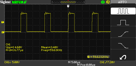

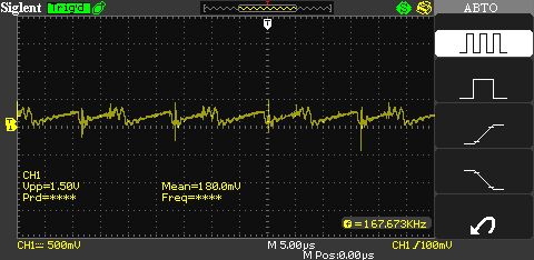

Доброго дня,хто може допомогти по даному інвентору,були пробиті ключі і частково драйвер,деталі замінив подаю 16в з лабораторника шимка 3844 запускається але на виході імпульсів немає,пила на 4 та 3 ножці є,vref 5в також є. Далі на секунду замикаю третю ножку на мінус і шимка починає працювати,імпульси на ключах в нормі. Від 3 ножки до трансформатора струму всі деталі перевірив. Якщо запускаю від розетки все так само,замикаю 3 ножку і апарат запускається всі напруги в нормі.Може в когось була схожа ситуація?
