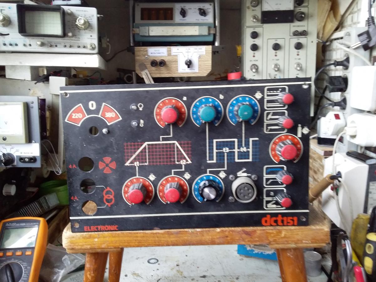

Здравствуйте, спасибо за внимание. Показываю Вам лицевую панель управления.Поиск в нете не принес удачи.Жду помощи.Вложение 9027
Помощи в чём?- схеме и инструкции - этого как вы убедились просто нет. Кое что понятно интуитивно - ручка основного тока - ручка нарастания тока как и ручка спада тока это во времени регулируется - остальное просто нужно пробовать если аппарат рабочий - если не рабочий то будем ремонтировать:) там ещё баланс регулируется и амплитуда плюса и минуса - типа так - вообще у вас там куча приборов подключаем балласт и на выход осциллограф и всё можно увидеть.
Не, баланса там нет, это судя по регулировкам постоянка с импульсным режимом (то там импульсный режим настраивается).
Спасибо! Помощь в том,что на выходе 25 вольт и нет регулировки. Реглирование тока осуществляется с электронного блока,электроника и находится
за представленной на фото панелью управления.В схеме используется осциллятор поджига.Вот такая проблема,поэтому и ищу схему,если нет - только
метод тыка
(на выходе 25 вольт и нет регулировки) - а с чего вы взяли что оно должно регулироваться? Методом тыка можно его только "допалить". В аргоннике регулируется ток, а вот с чего он берётся - с шунта или трансформатора тока известно только вам, так как внутрянка закрыта передней панелью на фото.
