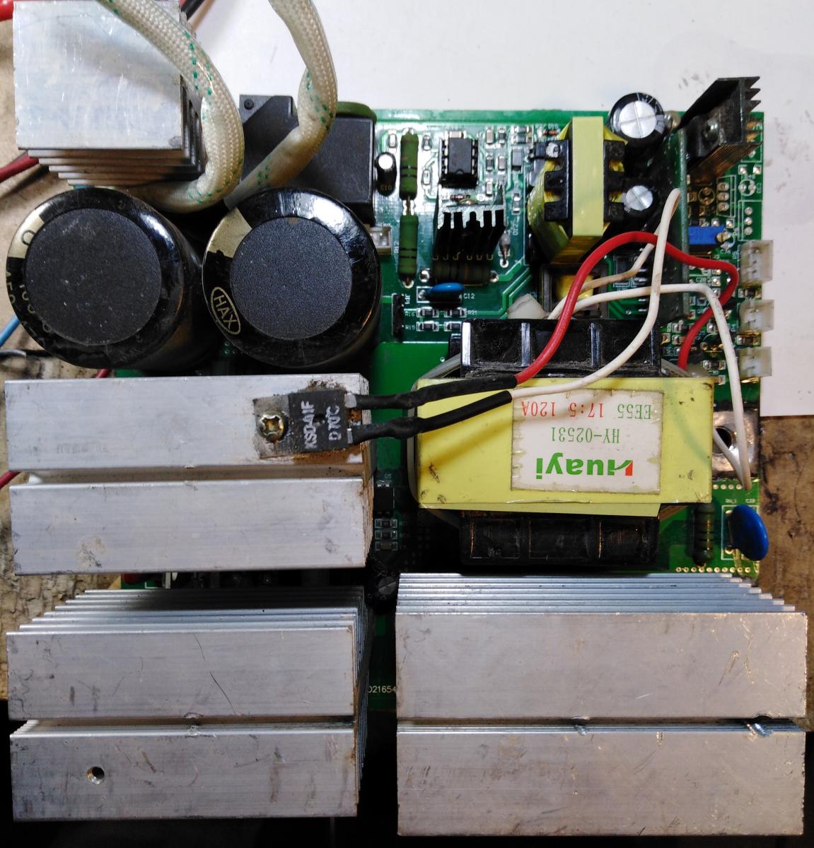

И так - пока едут детали на раздолбанные аппараты отремонтируем этот аппарат DUGA DIY-240 B
Вложение 8579Вложение 8588Вложение 8589

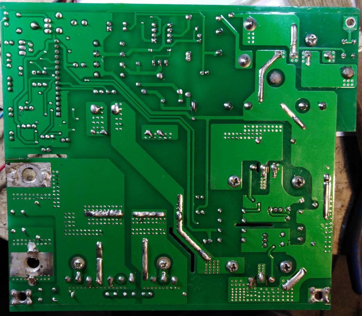

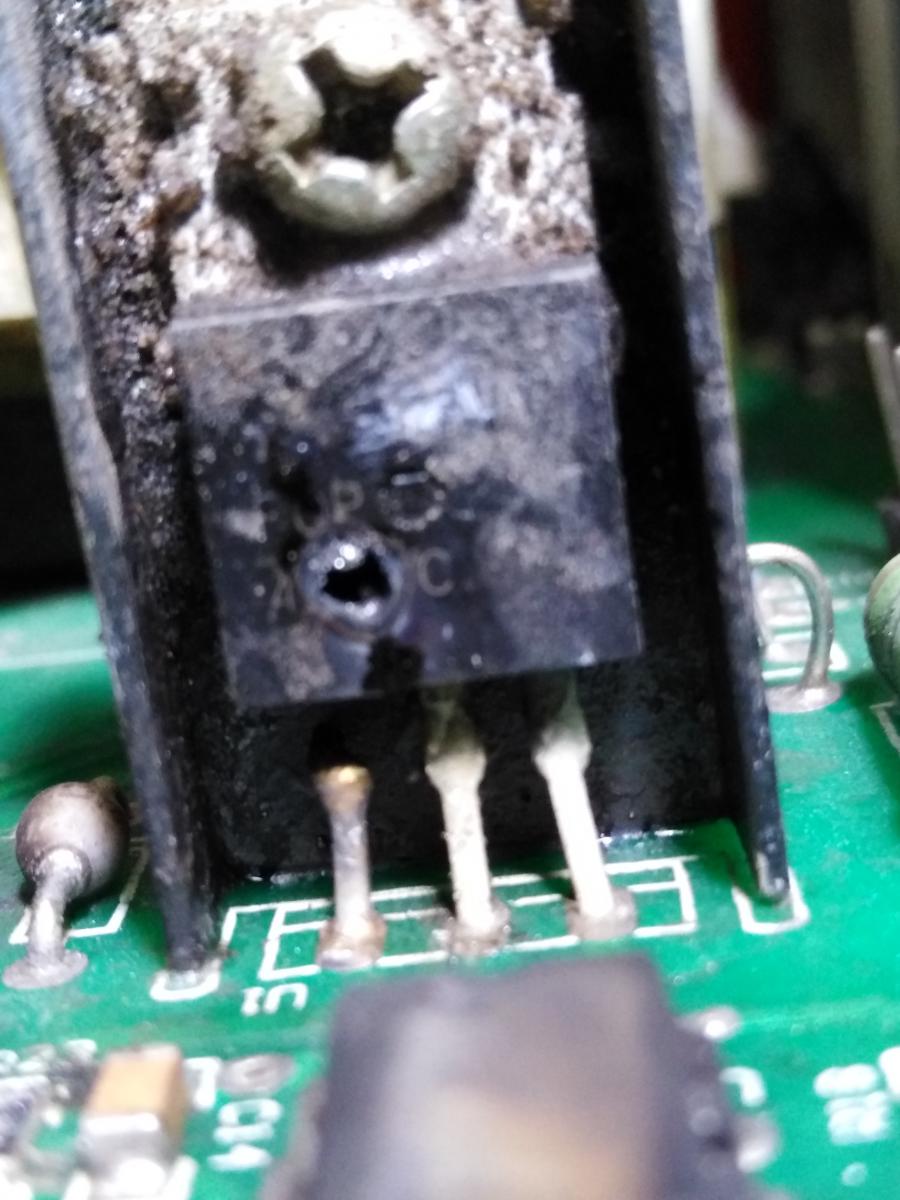

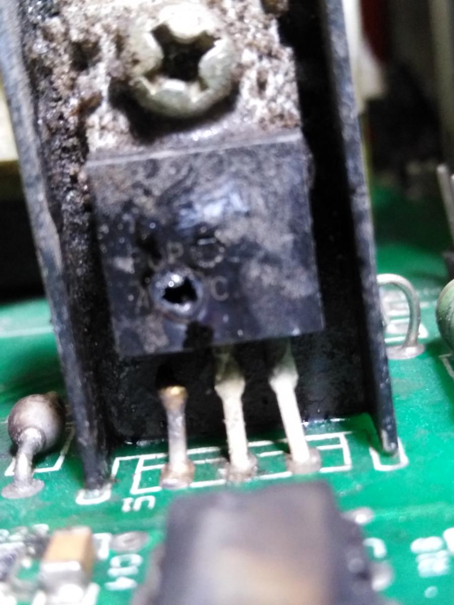

Со слов владельца сварщик варил в снег и произошёл небольшой бах. Вскрытие показало, что на плате присутствуют капли воды - причём даже там куда вентилятору проблематично задуть воду. Замер показал - выходные диоды целые - силовые транзисторы целые, а вот в транзисторе дежурки дыра и вывод затвора отгорел - соответственно обвязка пострадала.

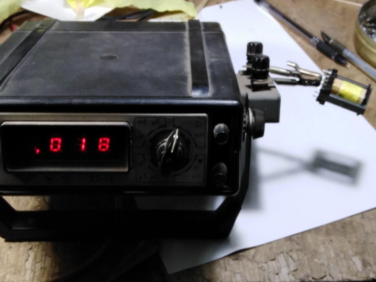

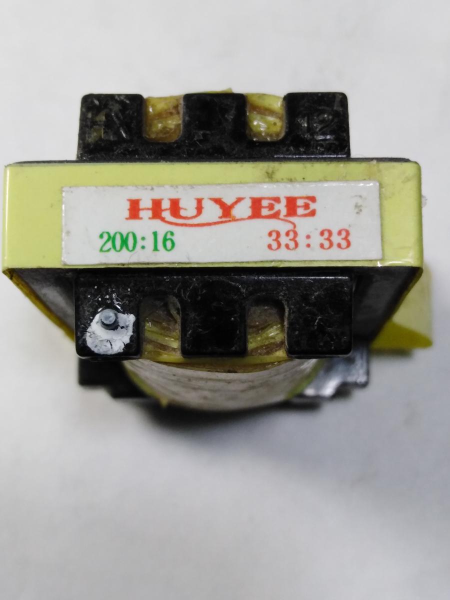

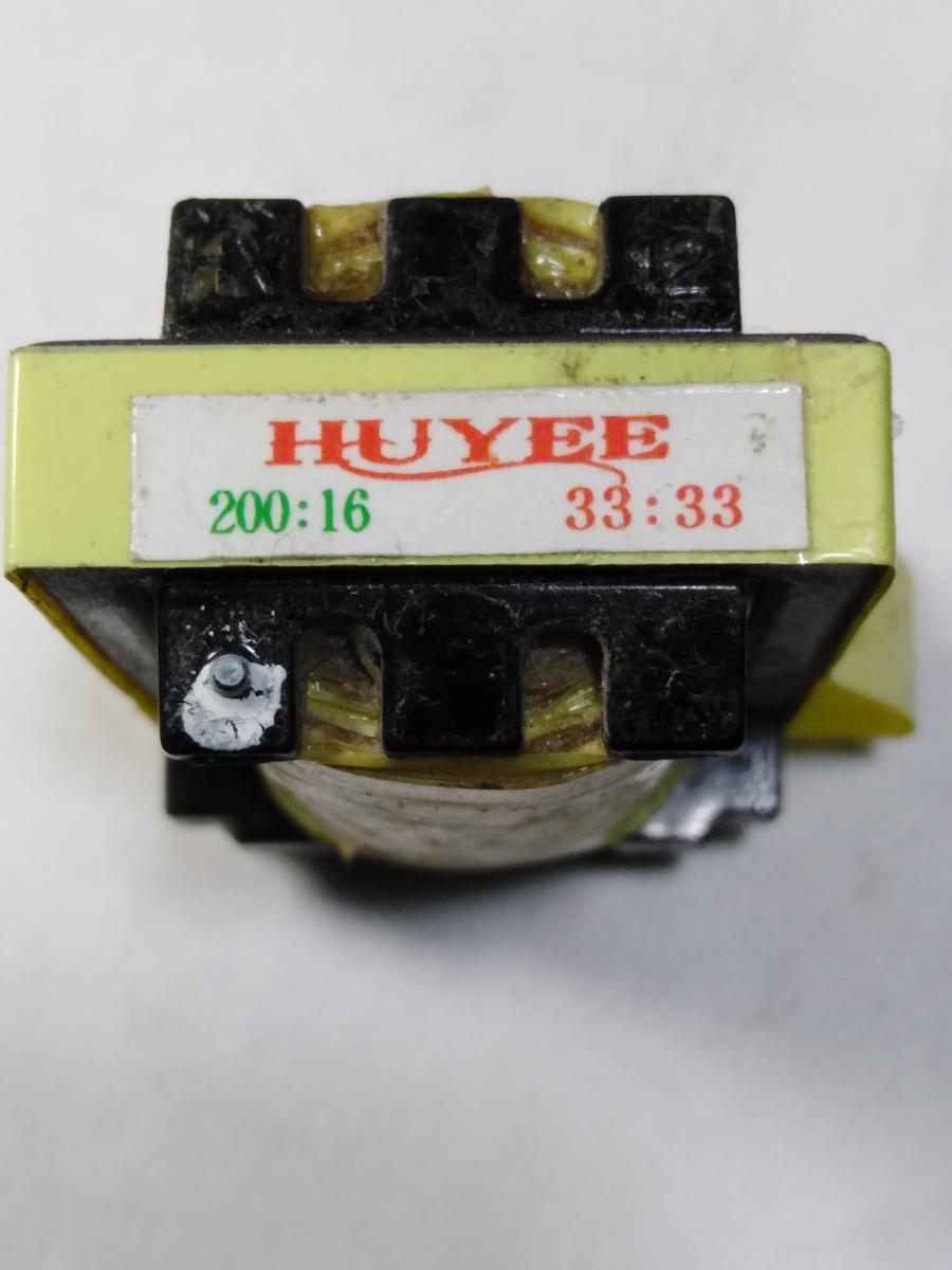

Всё в дежурке заменено - включаю - не работает - на 3 ноге шим UC3845 импульсы значительно больше 1 вольта - значит перегруз, вторичку я проверял КЗ нет. Значит трансформатор. Выпаиваем и измеряем индуктивность первичной обмотки.
Вложение 8590
Вложение 8581

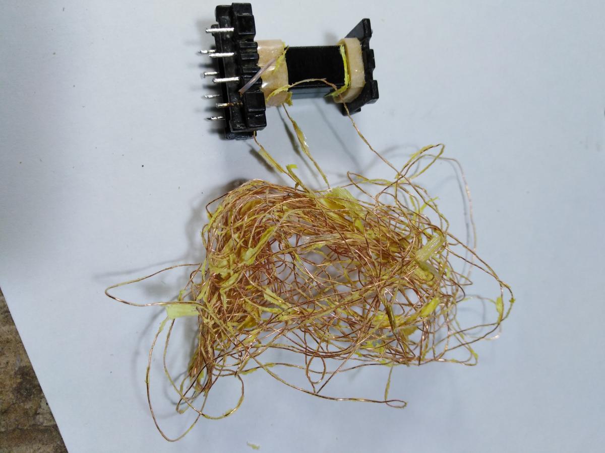

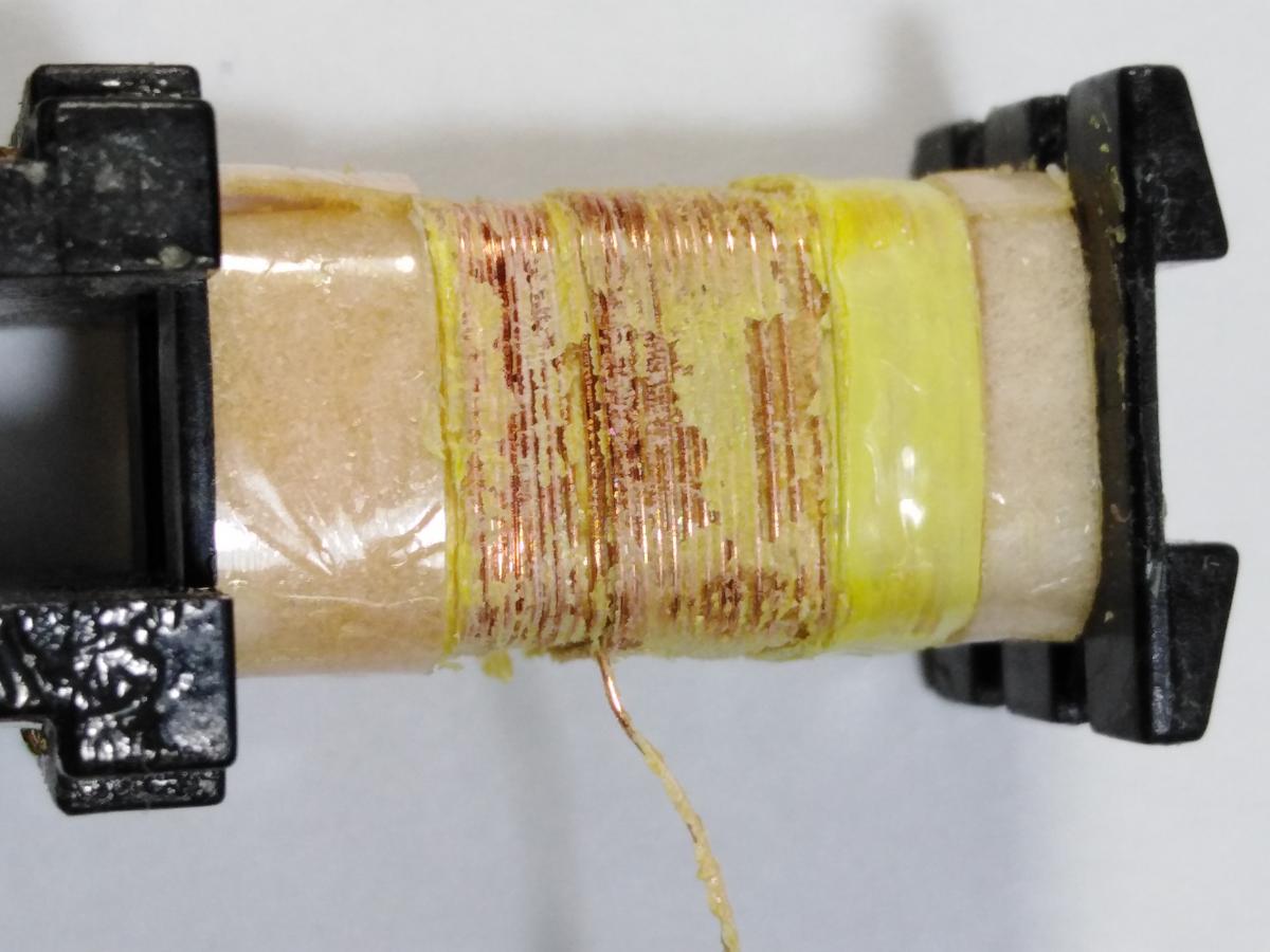

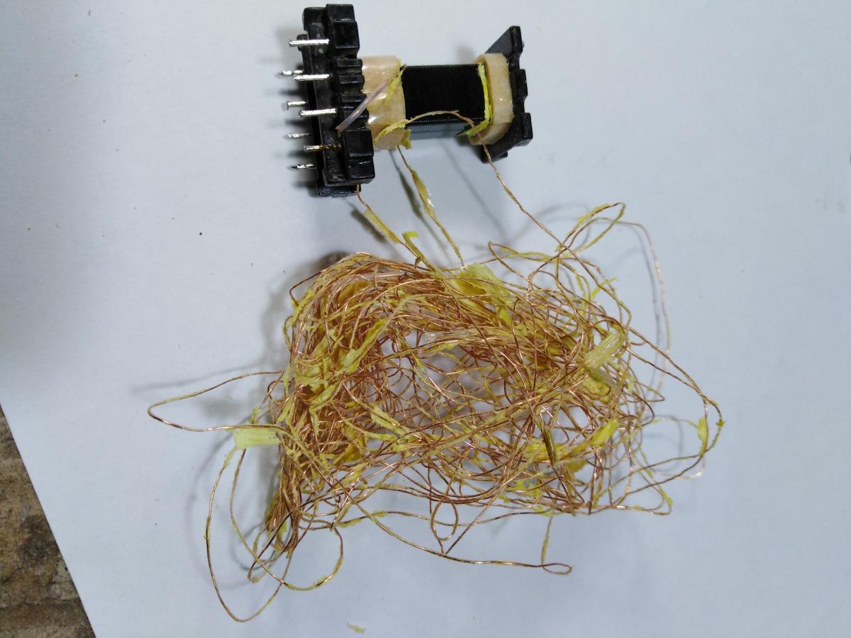

Вуаля - трансу писец. Ррзматываем и видим спёкшуюся первичную обмотку.
Вложение 8582Вложение 8583

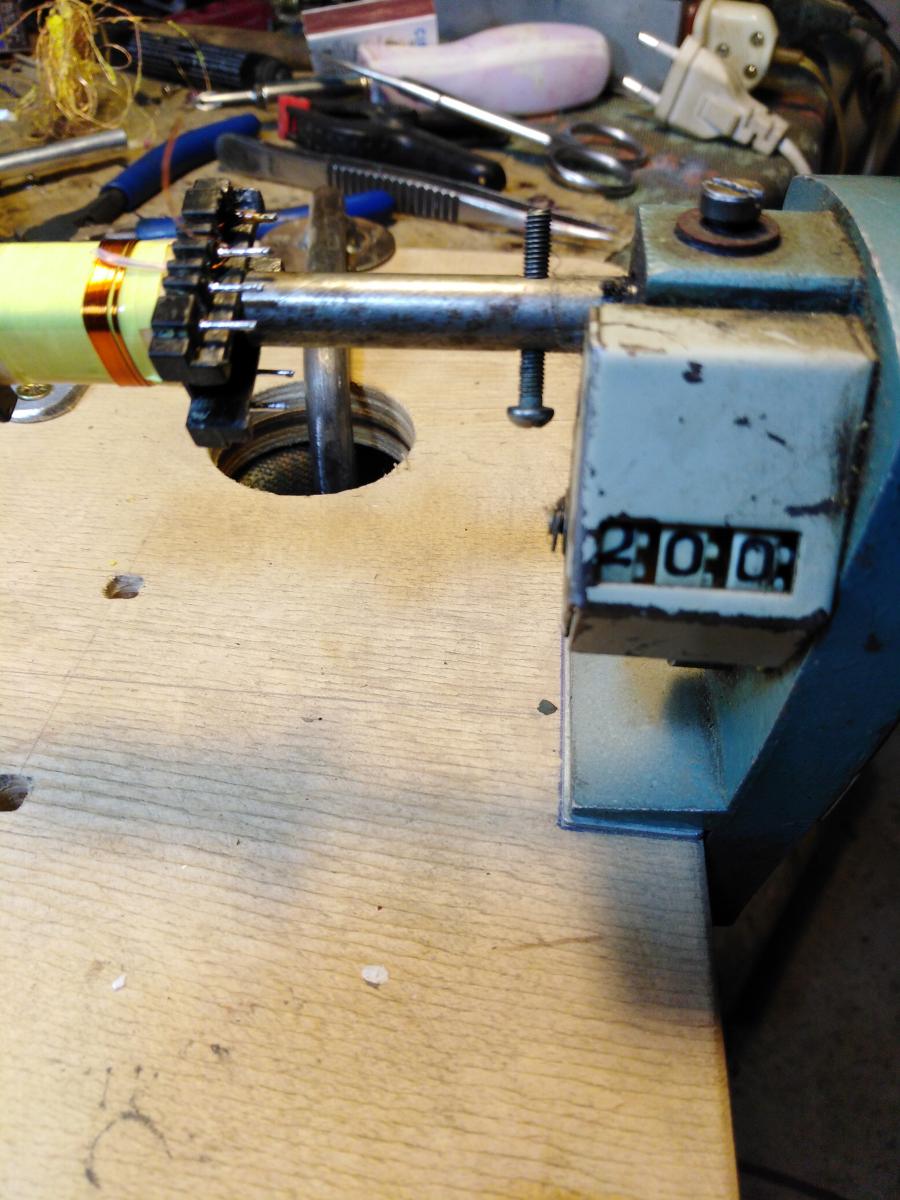

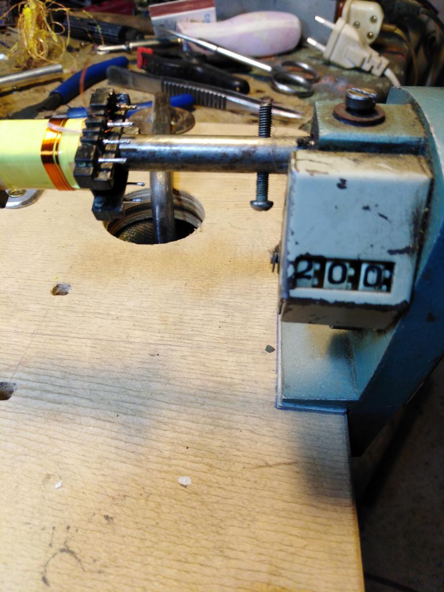

Так как мы лёгких путей не ищем - будем перематывать ( хотя завтра приедут трансы, но это завтра). Готовим провод, ленту, станочек и мотаем первичку 200 витков.
Вложение 8584

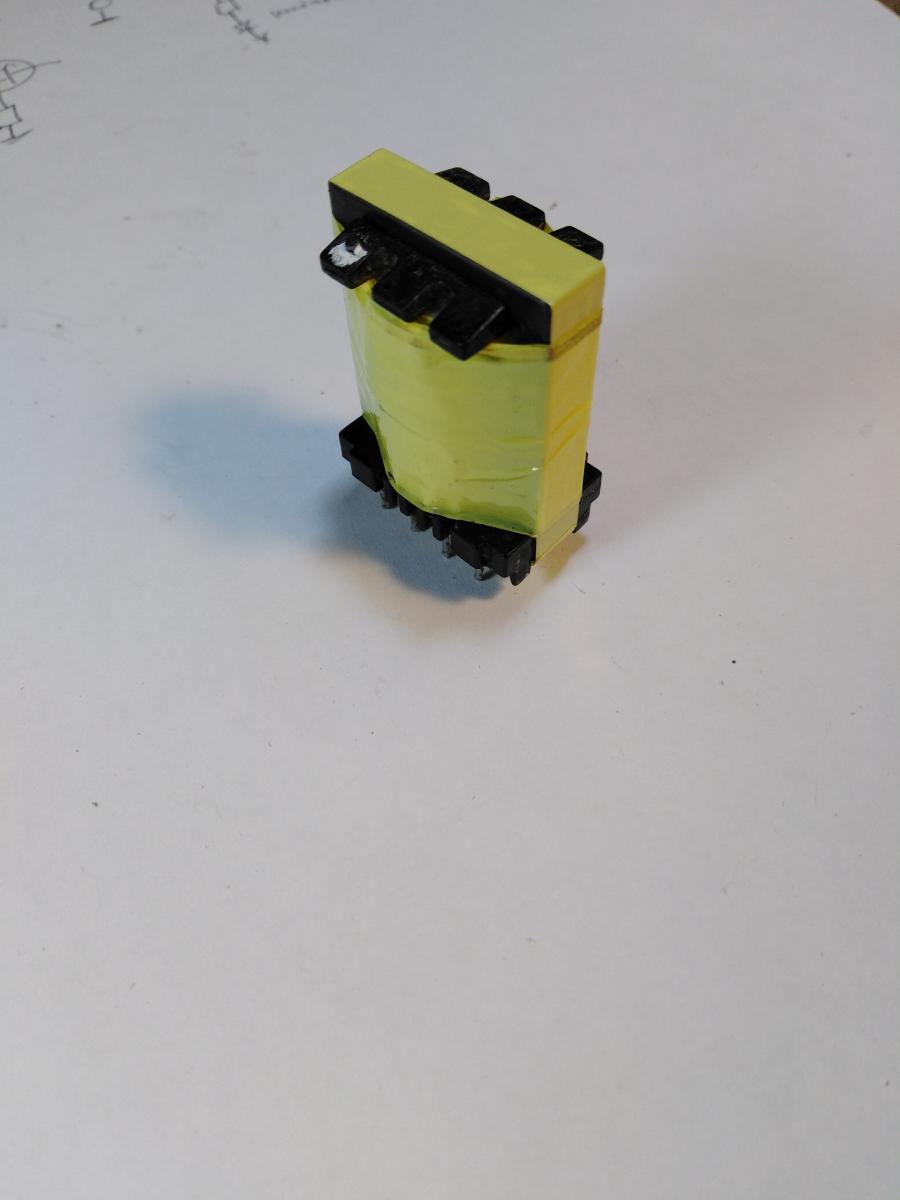

Вот это то что нужно. Мотаем остальные обмотки клеим феррит бандажируем и получаем.
Вложение 8586

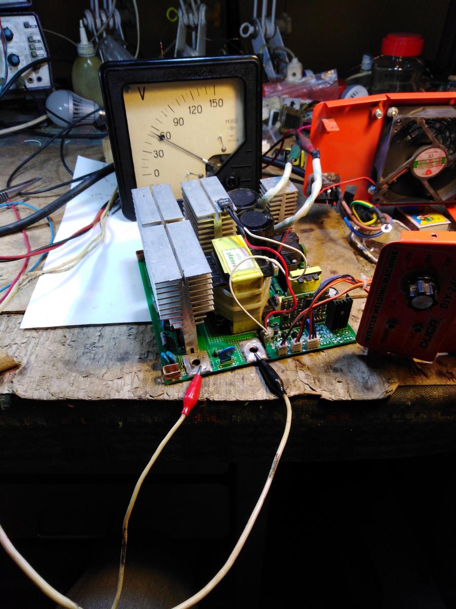

Впаиваем в плату и включаем инвертор.
Вложение 8587
Результат достигнут. Осталось проверить на нагрузке и посверкать электродом.
