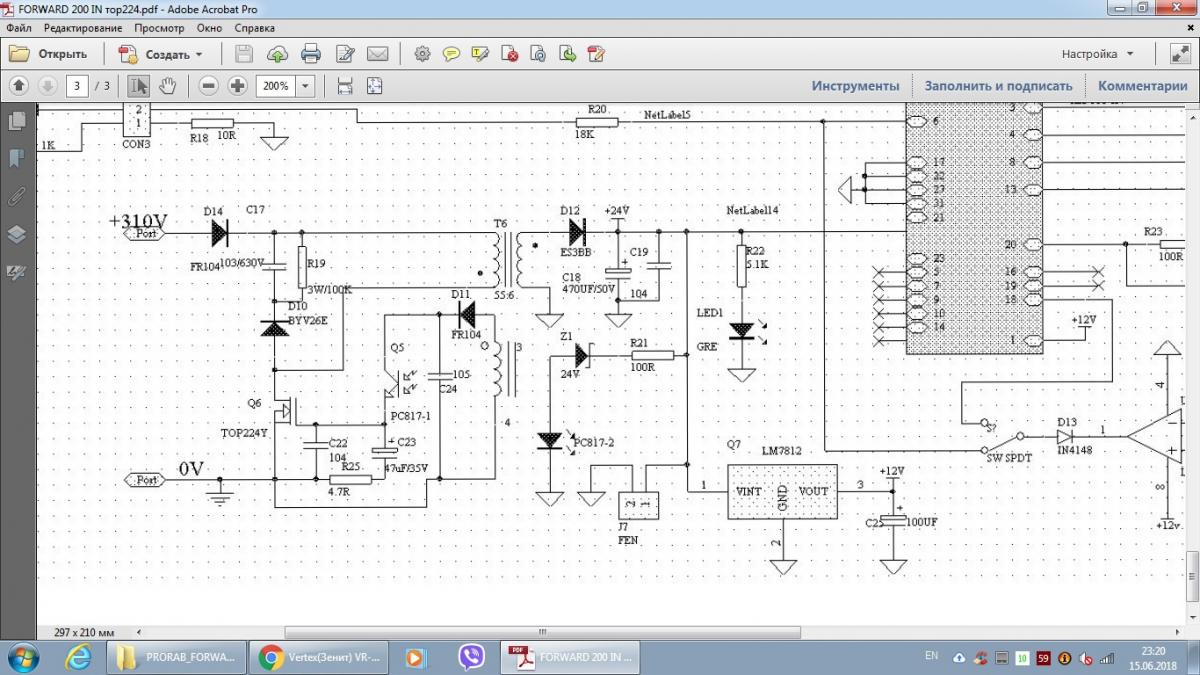

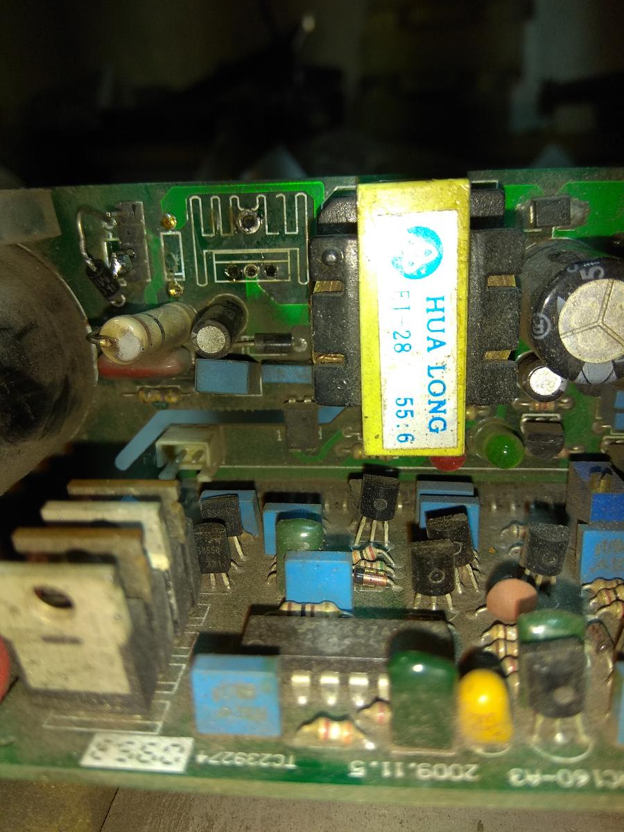

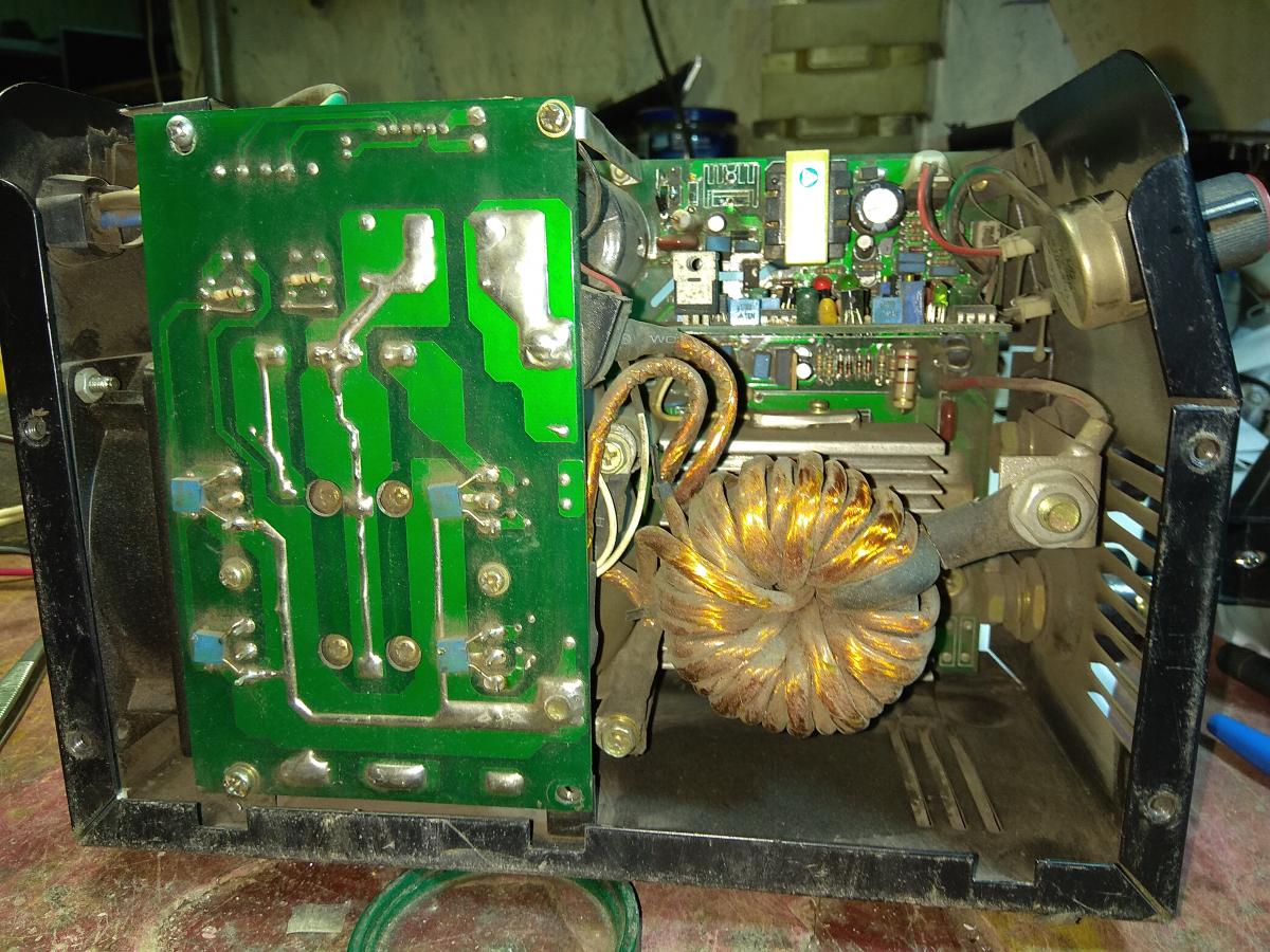

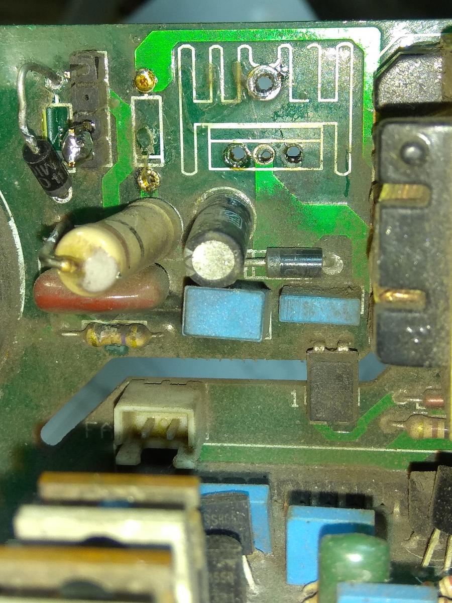

Принесли такой аппарат.Блок питания собран на одном транзисторе.Транзистор разорвало,названия не определить.Диоды,оптопару поменял,резисторы проверил.Ставлю 4N90 или IRFZ44,не запускается.Вопрос-может там стоит другой транзистор?Вложение 7867Вложение 7868Вложение 7869Вложение 7870Вложение 7871.Где еще применялась схема на одном транзисторе?
