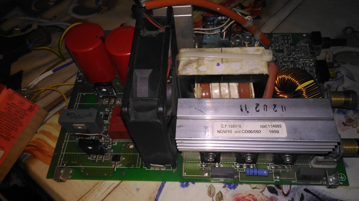

Коллега подкинул на ремонт сварочный инвертор Blueweld Prestige 171s. Который у него 2 года как валяется.
Заинтересовала тема сварочных инверторов решил взяться за ремонт этого аппарата.

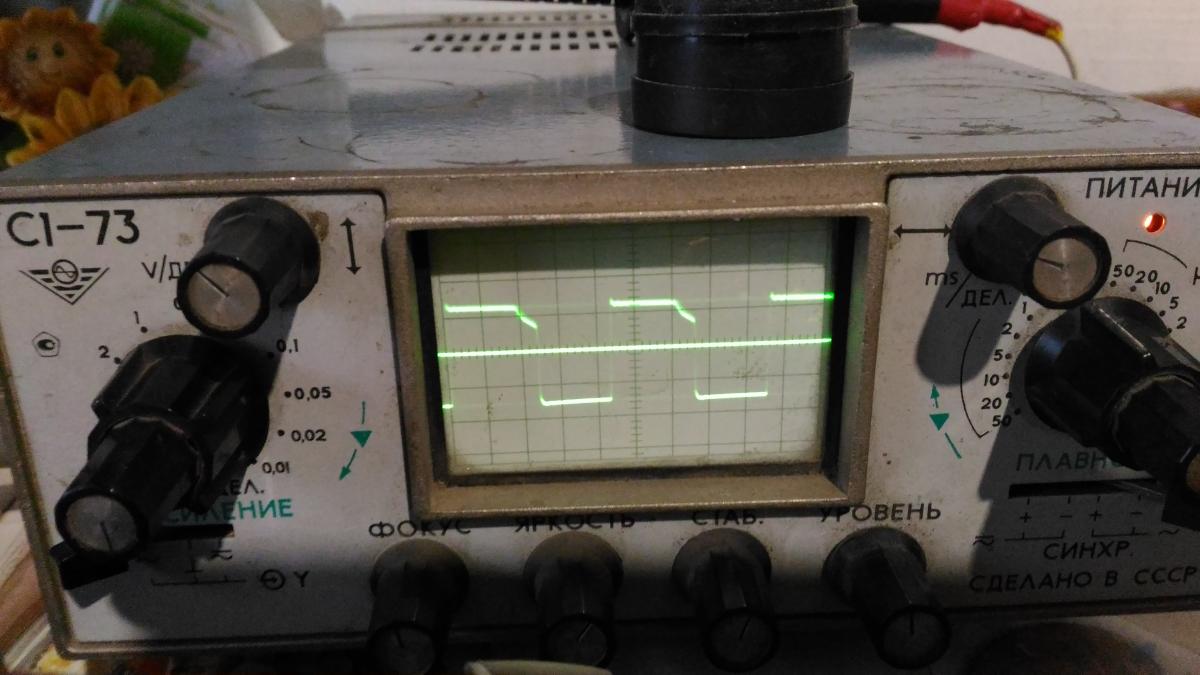

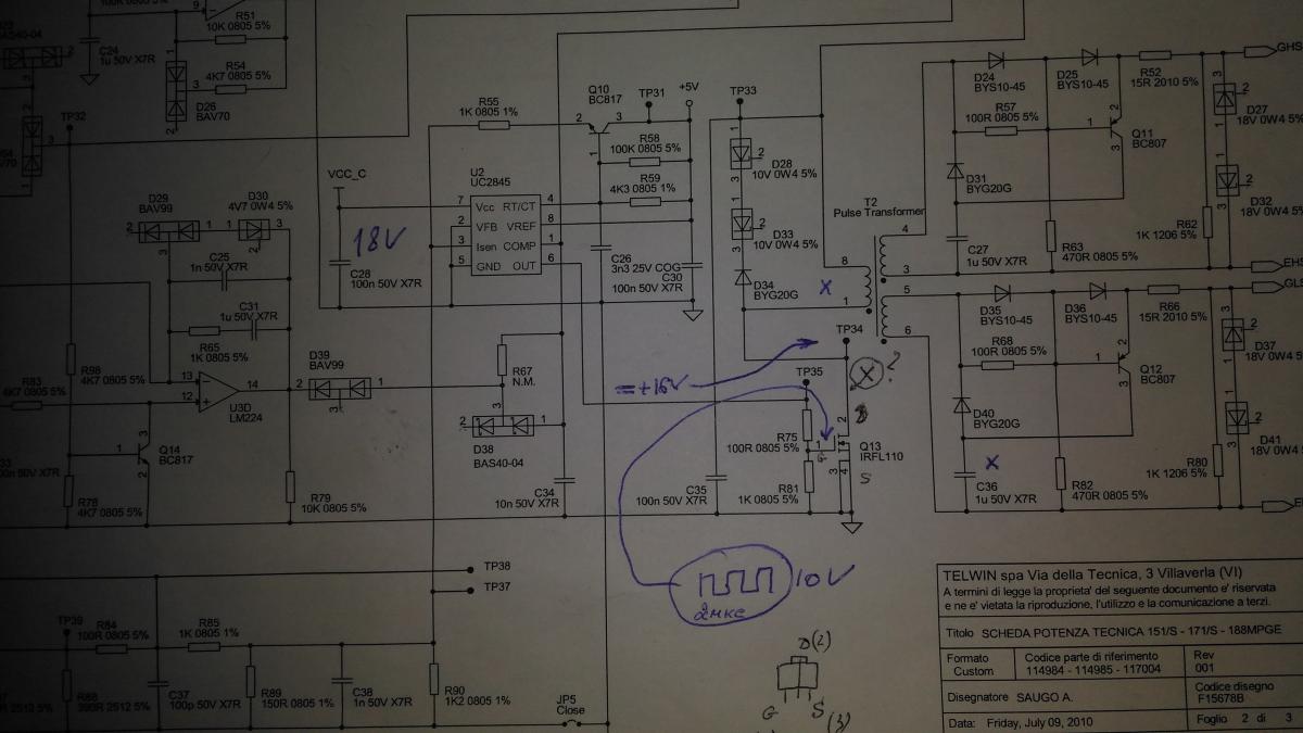

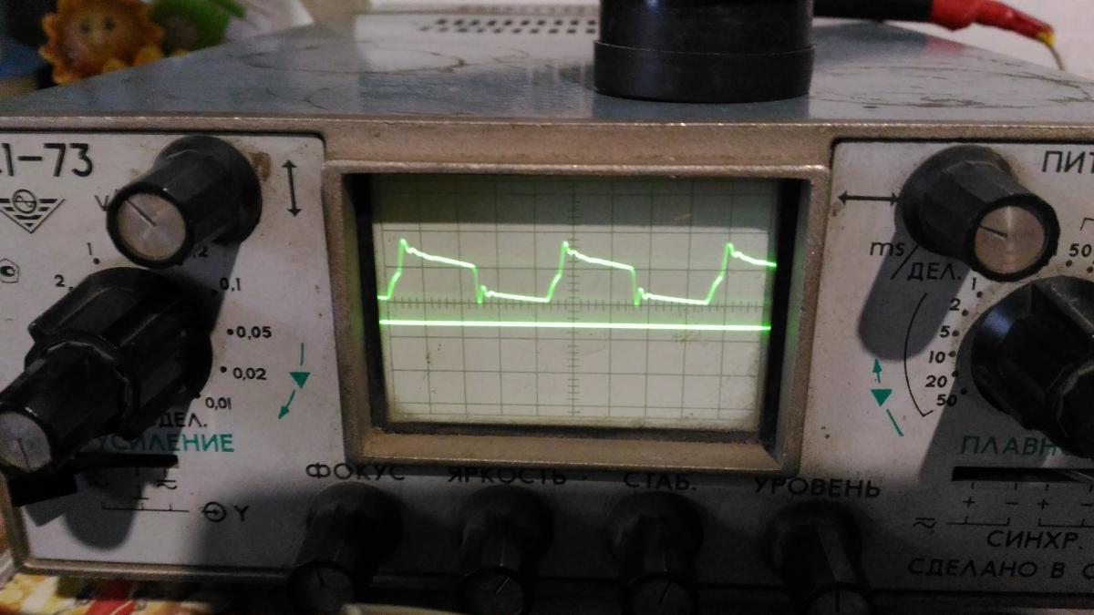

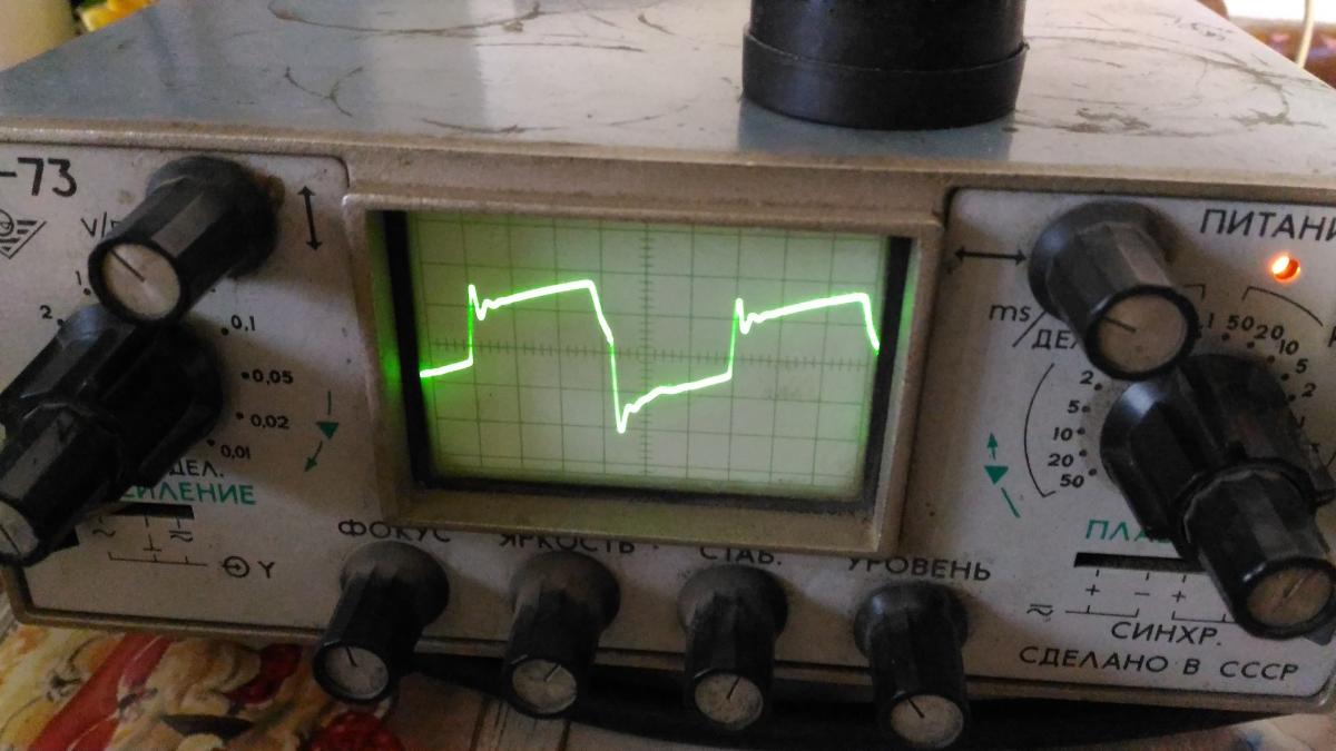

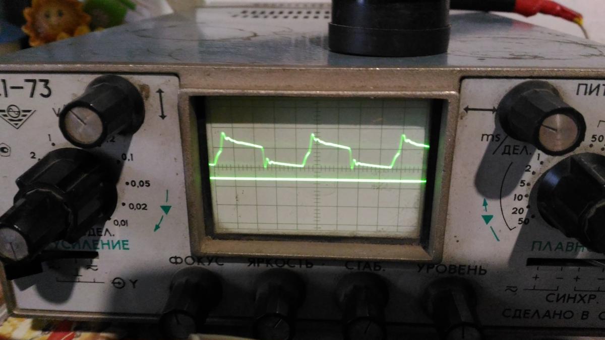

Но что-то не могу понять в чем дело. Аппарат включается. Вентилятор работает. Нет выходного напряжения. Мост выходной цел. Загорается желтый светодиод. Силовые ключи 2шт. целы. Такое ощущение что нет управляющих импульсов на силовых ключах. Драйвер на рассыпухе
через отдельный трансформатор. Сигнал на ШИМ U2 UC2845 на ноге 6 - присутствует, размах 10В. В контрольной точке ТР35 - есть.
В точке ТР34 - нет относительно заземления. На транзисторе Q13 присутствует +16В. Не могу понять куда сигнал пропал - транзистор подсаживал другой - тот же эффект.
