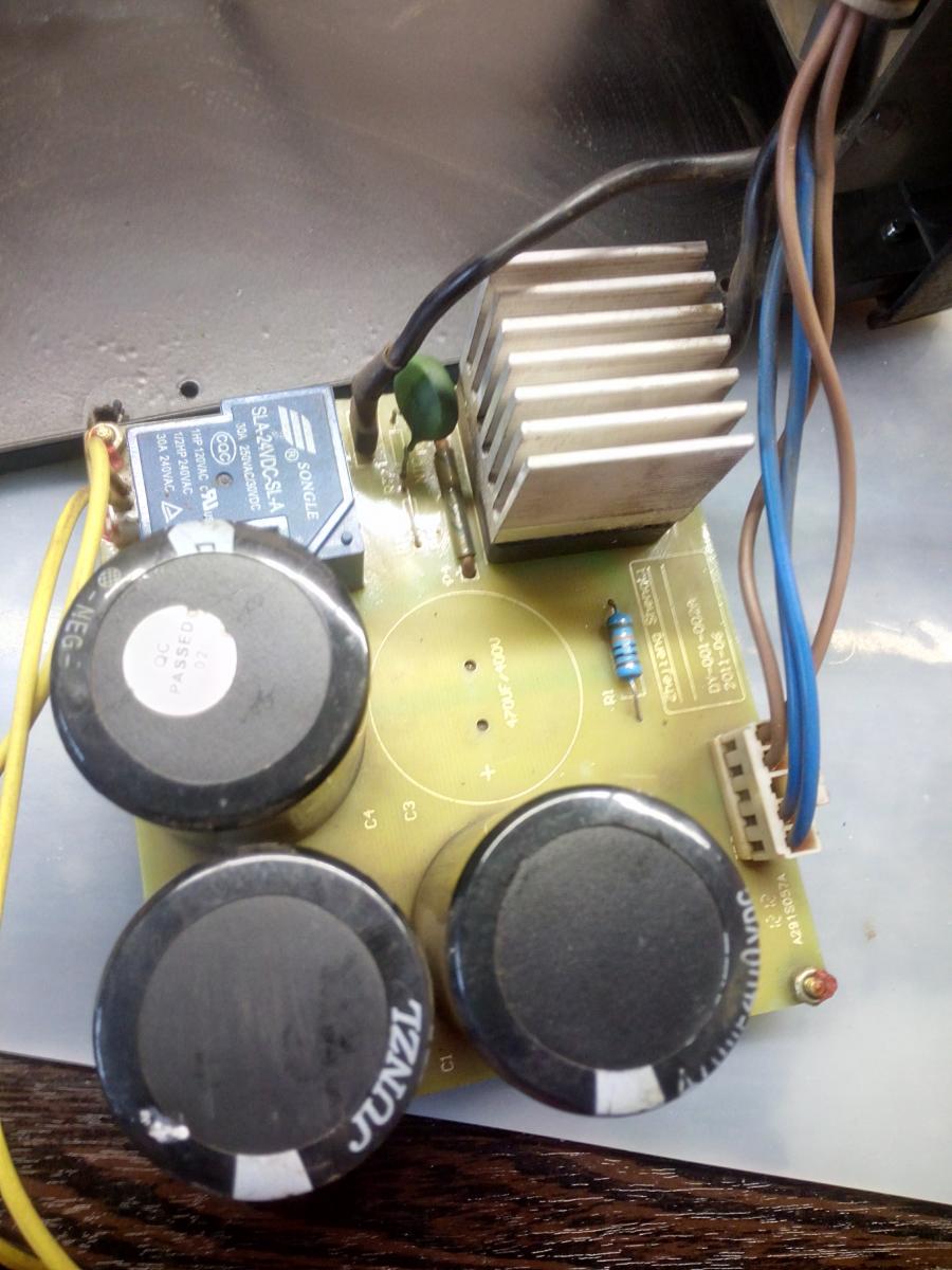

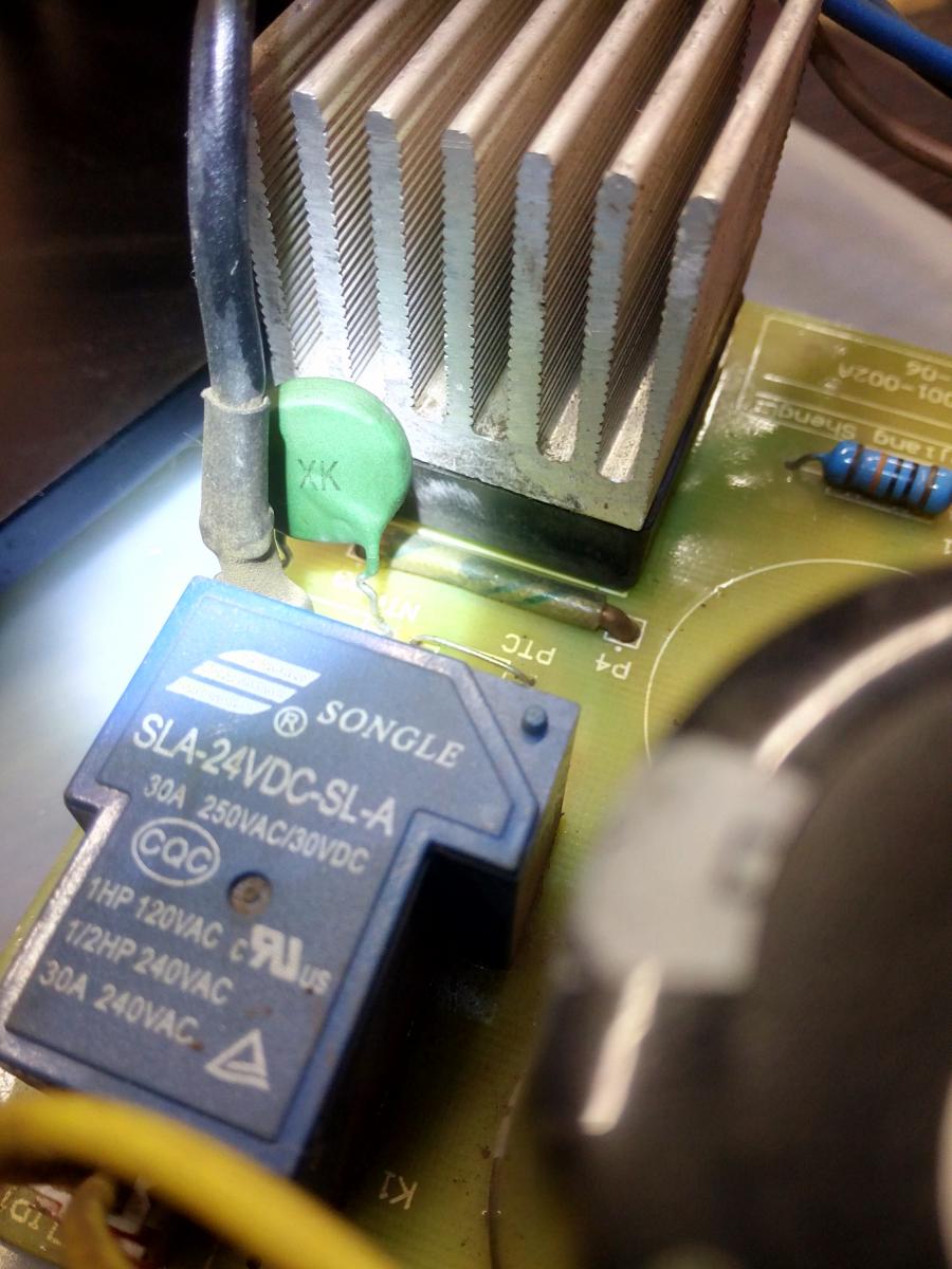

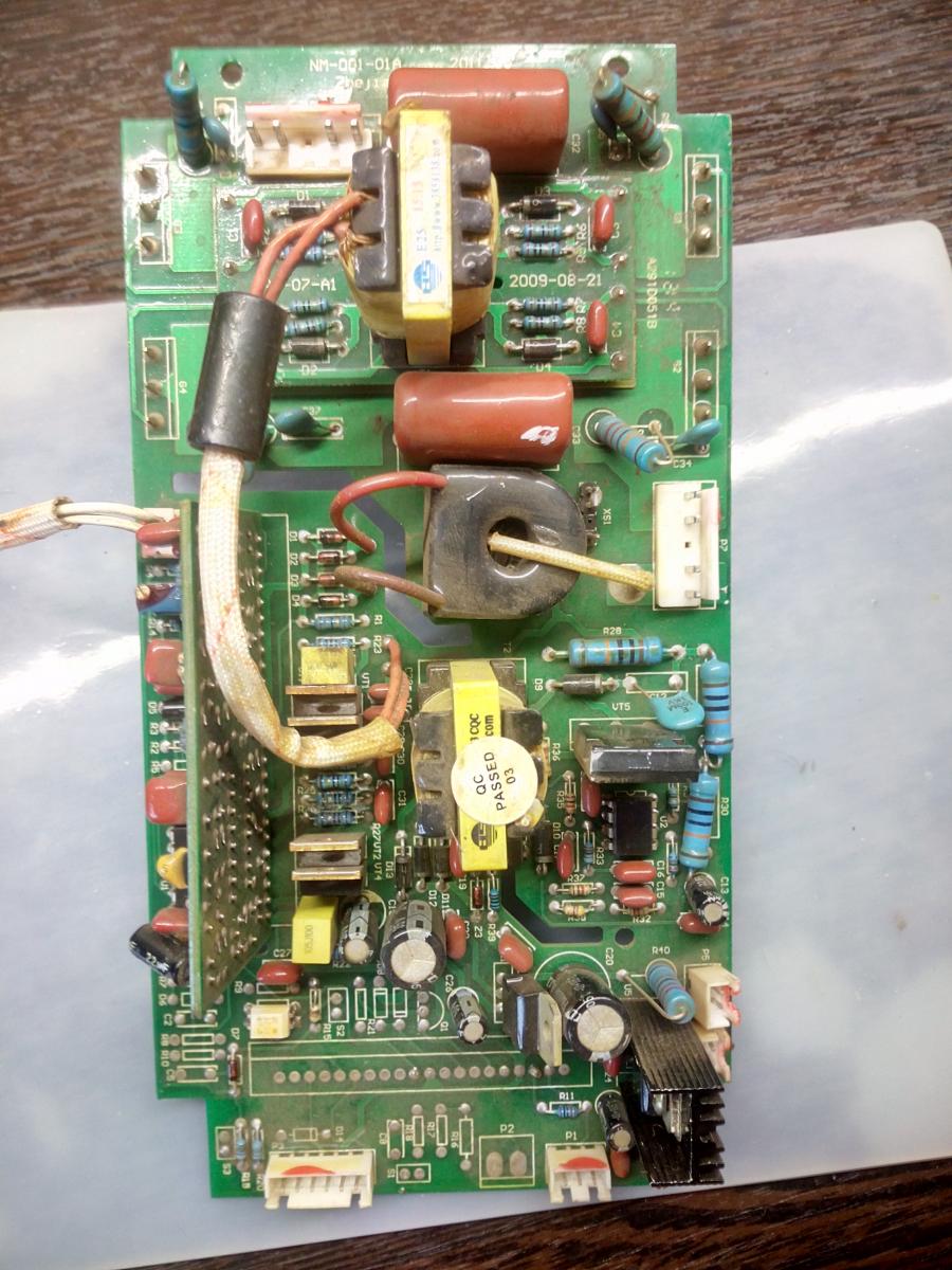

Здравствуйте. Принесли в ремонт китайский инвертор ETOP ММА-200. в БП парралельно реле стоит зеленый круглый элемент и под ним написано NTC (получается что это как бы терморезистор, при нагревании которого должно падать сопротивление).
На самом зеленом элементе только две буквы ХК и больше ничего. Я его выпаял и подключил к тестеру.
При нагревании данного элемента сопротивление увеличивается.
Так что получается это позистор или подскажите чем его заменить.
на плате питания стоят три конденсатор по 400В на 470мф.

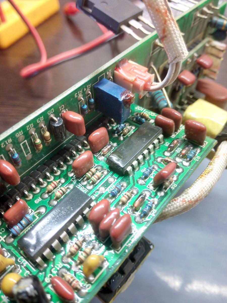

На фото еще видно вспухшая микроскхема TL084CN. ее уже прикупил.
Насчет ШИМ UC3846n не уверен что жива.
Сейчас самый главный вопрос - определиться что за зеленый элемент на плате БП.
И если у кого есть схема на это китайское чудо, я был бы очень благодарен если б ей поделились!!!
