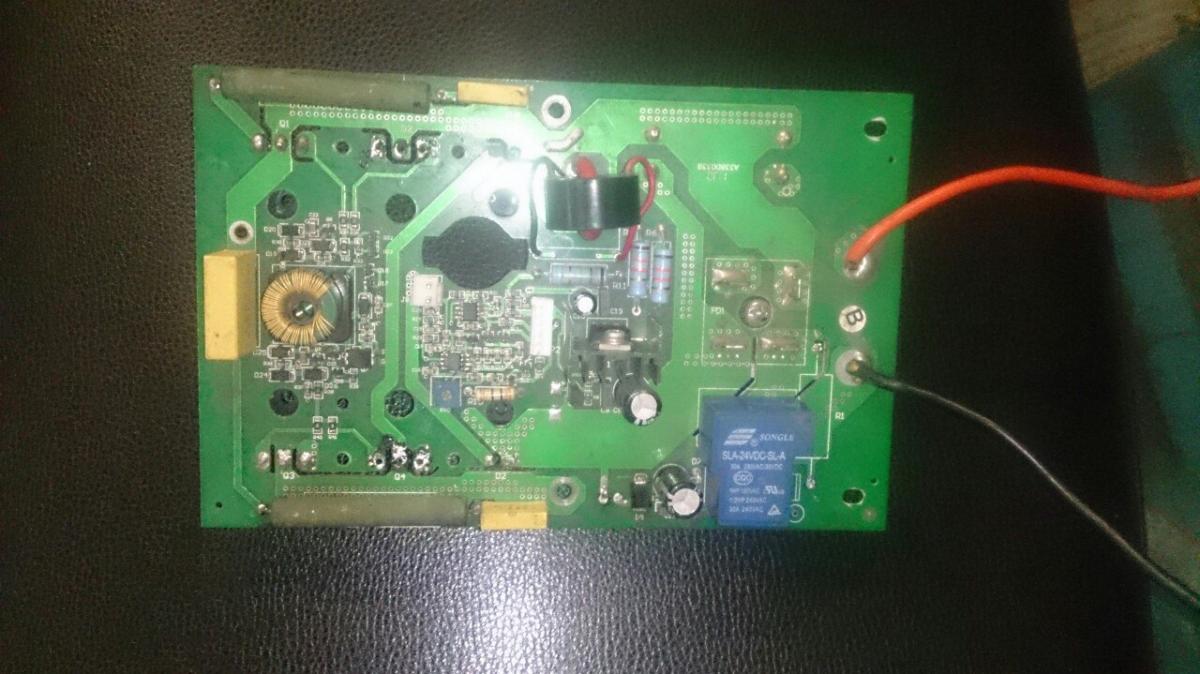

не подскажете , почему при включение на сварочнику мигает сеть и перегрузка , а так же клацает релюха?

Для начала бы написали какой сварочник , да пару фоток внутренностей . Тут же не сайт экстрасенсов :) . 200:1 трансформатор тока (ток отмеряет , который течет по первичке) . Светодиоды "сеть" и "перегрузка" все время моргают ? Реле тоже все время клацает? Или только один раз, а потом сварочник норм запускается?
Сварочнику Gerrard mma 200. Клацает постоянно

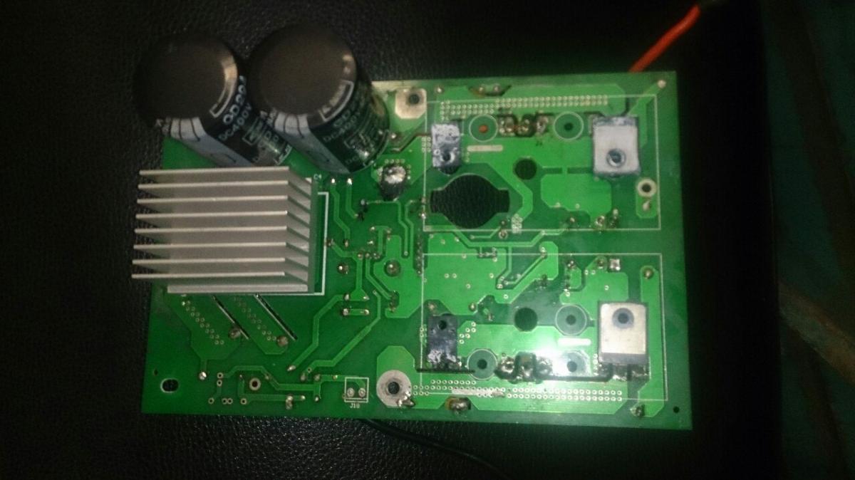

фото сделайте,таких аппаратов три вида.
вот фото и еще сылка на видео как он работает при включение https://www.youtube.com/watch?v=wjKJ...ature=youtu.be
Мигает и клацает потому что неисправен . Причин тому может быть много . Начиная от пробитого выходного диода и заканчивая некорректной работой схемы управления силовыми транзисторами . Для начала надо бы прозвонить основные силовые элементы (диоды , транзисторы) , потом запитать схему управления от отдельного блока питания на 15 В и посмотреть осциллографом сигналы на затворах силовых транзисторов .
