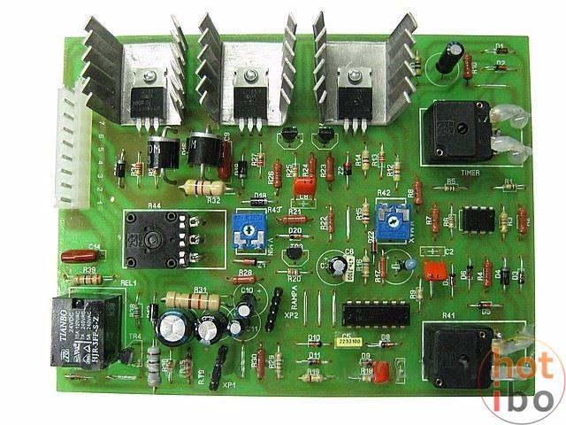

Спасибо,но это не блок.
Вот этот блок RE-218Вложение 6227
Плата управления RE-218 к сварочным аппаратам ПДГ-251, 351, 315
Функции: включение/выключение сварочного выпрямителя, пуск и регулирование скорости вращения двигателя подачи проволоки, организация сварки в прерывистом режиме с раздельным регулированием длительности сварки и паузы. Органы регулирования скорости подачи проволоки, длительности сварки и паузы в прерывистом режиме находятся прямо на плате. Предусмотрена возможность внешней регулировки длительности плавного разгона двигателя подачи проволоки и задержки выключения сварочного источника после остановки двигателя. Цепи для подключения соответствующих регуляторов выведены на внешние разъемы. Плата питается от переменного напряжения 24В, 50Гц. Используется в подающих устройствах ПДГ-251 (начиная с серии 02), ПДГ-351 (начиная с серии 01) (производства фирмы СЭЛМА) и др.
Есть схема на ПДГ-251, Вложение 6228,может подойдёт. Хотя судя по фото вряд ли.
