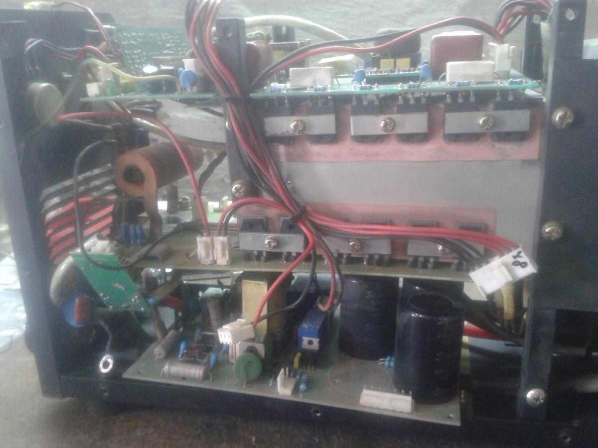

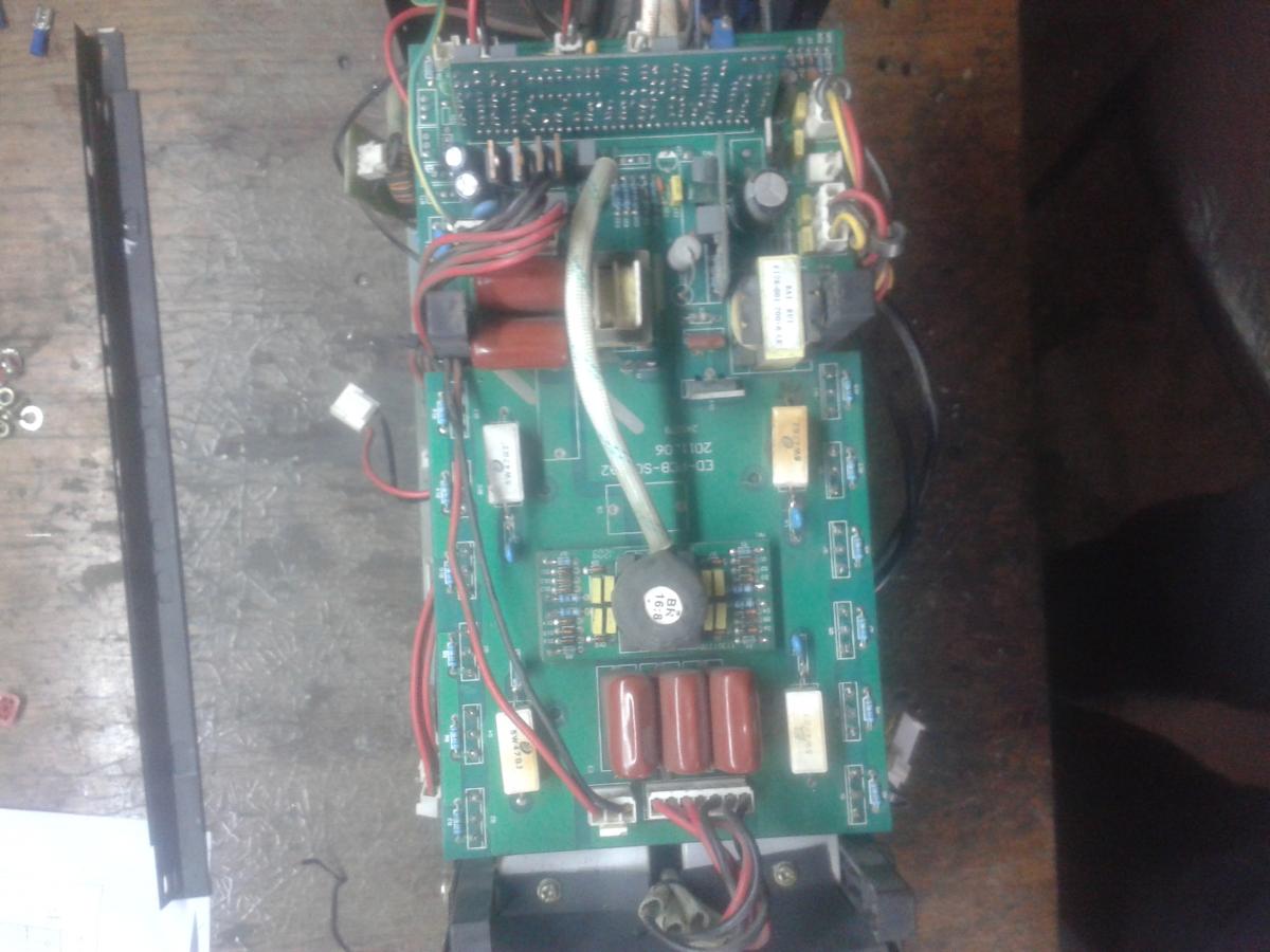

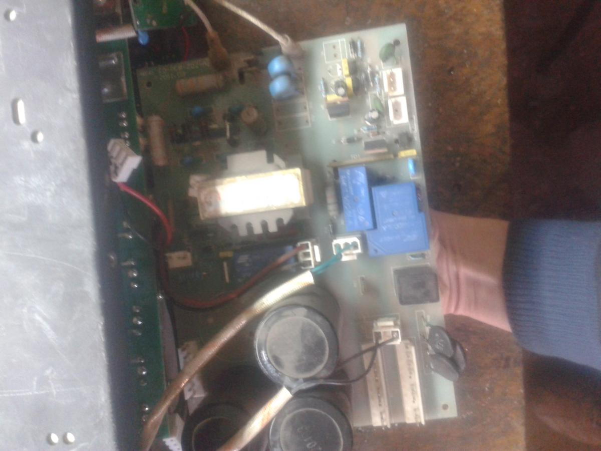

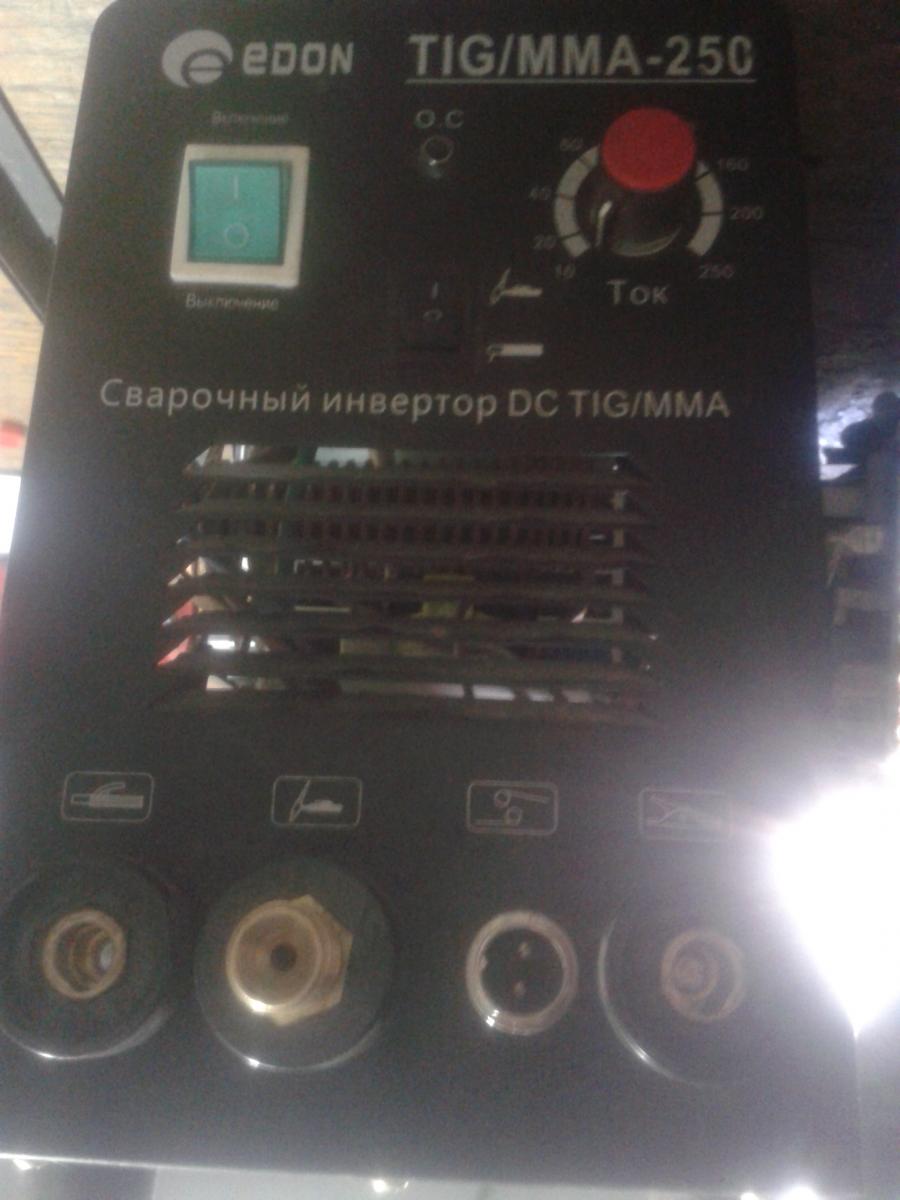

Всем доброго времени! Есть сварка EDON 250 TIG/MMA 250 в какой то момент перестала работать в режиме TIG (данная сварка на работе используется только в этом режиме) электродом варит без нареканий. При переходе в режим TIG после нажатия кнопки на горелке сразу срабатывает защита ( загорается светодиод О.С) Мои мысли что силовая часть в порядке т.к. электродом варит, тут либо осцилятор или же шим.
Опыта в ремонте именно сварочников нет, но думаю с помощью форума мы его сможем победить. Буду благодарен за советы и особенно за схему.
Фото прилагаю, если нужны другие более подробные сделаем. Вложение 6183Вложение 6184Вложение 6185Вложение 6186

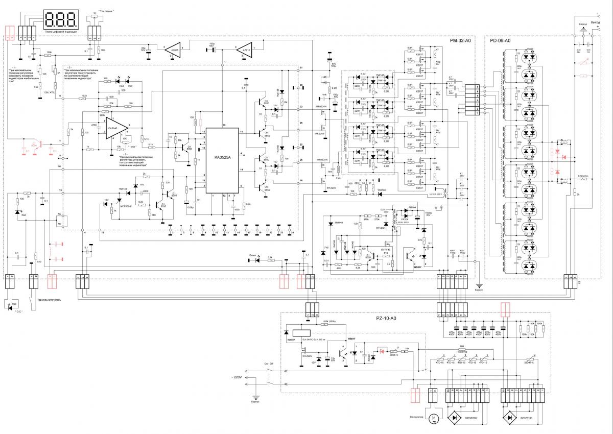

Схем на силовуху с ШИМом в нете полно, только не одна полностью не совпадет.Например:
Вложение 6187
А на осцилятор даже и не попадалась.

По поводу во всем диапазоне или нет завтра заставлю сварщика проверить, аналогично по залипшему электроду. В режиме ТИГ защита срабатывает сразу при проскакивании искры. Аппарты продуваются сжатым воздухом каждую неделю, поэтому сказать сильно грязный нет.По поводу последнего полностью снимал рукав и замыкал на плате.
Всем добрый день! Сегодня проверили варит электродом отлично во всем диапазоне, еще раз обратил внимание защита срабатывает при проскакивании искры.
