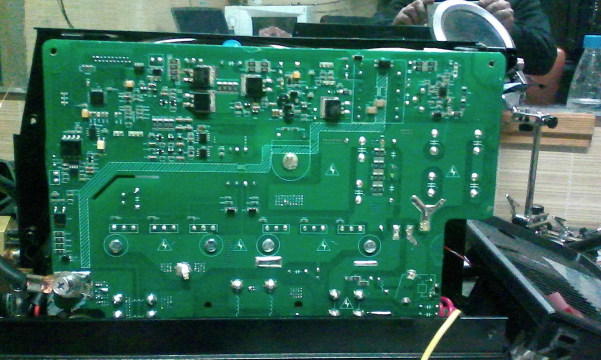

фото внутренностей

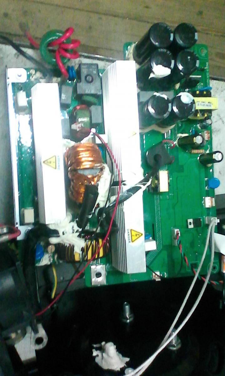

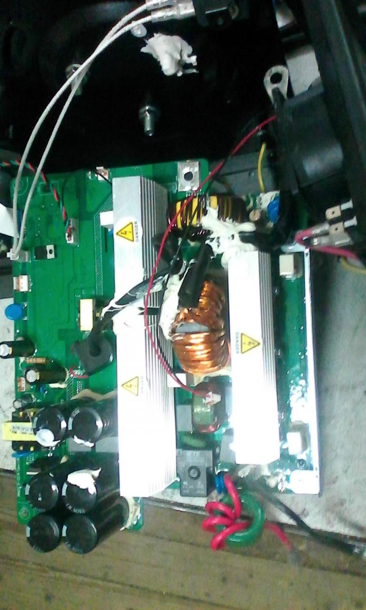

неисправность в блоке питания сгорел r88 номинал не прочитать .вероятно и микросхема названия не прочитать.
крупный план.сфоткайте
фото блока питания
маркировка шим(что написано,или хотя бы где ключ на ней),где стоит резистор,по какой ноге микросхемы,какой ключ силовой,на трансформаторе что написано?А так вижу (не уверен),что это обычный блок питания на 3843,r88(68к предположительно,микросхе а дохлая скорее всего)
Прошу извинения за то,что не отвечал был в поездки.Шим, можно прочитать последние цифры 425, перед дними буквы не
прочитать возможно gz.резистор r88 идет с емкостей на тпи и на колектор транзистора и на делитель 3 резистора по 100ком.
r 88 явно омный. хотелось бы опознать что за шим.
шим 3845в заменил резистор установил 10 ом все заработало.тема закрыта.Semivosa спасибо.
