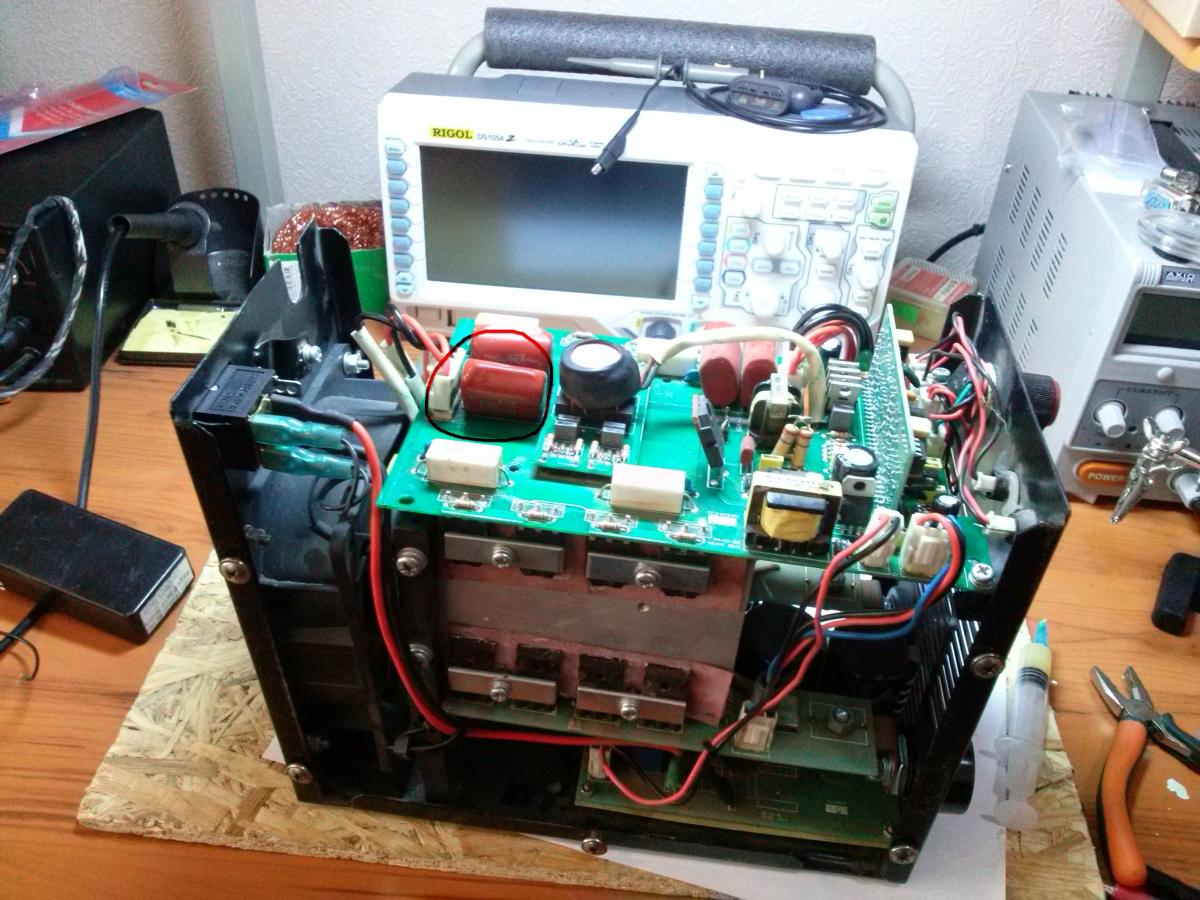

выгоревшие контакты под конденсатором Kende ms 200
Принесли электрики к нам в отдел посмотреть инвертор, на корпусе наприсано kaiser nbc 200, но покопавшись в теме, понял, что внутри kende ms200. В сравнении со схемой в этой ветке форума, схема на 2 трансформатора и соответственно на 8 транзисторов и диодных сборок. Выгорели дорожки под пленочными кондерами после ключевых транзисторов. Один кондер целый, другому амба. Вопрос, что может привести к таким последствиям и куда начинать копать. Буду благодарен за советы.Вложение 6785
