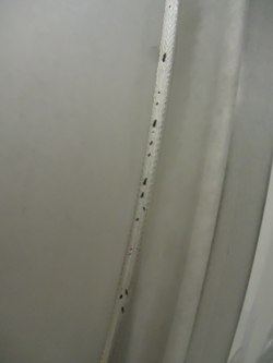

Зварювання контейнерів-причепів з нержавійки
Положення при зварюванні: між PG і PD.
Зварні Параметри: ± 225А; ± 25В; ± 70 см/хв режим Puls.
Вложение 5725
Як позбутись силікатів у зварних швах???
Вложение 5725
Это результат неправильно выбранных параметров сварки, а также недостаточно очищенной поверхности металла. Силикатные (кремниевые) островки - это включения в сварочном шве, которые образуются в результате окисления различных элементов. Чтобы уменьшить это явление рекомендуется два способа (кроме естественной очистки поверхности металла растворителями без содержания хлора - например, ацетоном, и правильно подобранного сварочного материала):
1. Уменьшить окислительную способность защитной газовой смеси. Для этого используют смеси 95 аргон + 5 СО2, или 98 аргона + 2 О2.
2. Уменьшить длину сварочной дуги с низким вольтажем, что увеличит скорость прохода.
Это рекомендует Линкольн Электрик.
