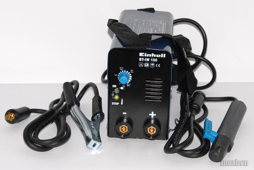

Может кто-то уже сталкивался с ремонтом данного агрегата..

Взяв у друга данний апарат,заінчились електроди,треба було зробить ще один шов,в магазин бігти не хотілось,на очі попалась совдеповска 4..Він не розрахований на даний тип електродів.Результат через мою дурість поплавились транзистори,підібрать нові не можу,бо не знаю їх номінал..

Есть подозрения что накрылась микросхема L6386,нашел несколько нерабочих резисторов из обвязки..(на фото красным цветом)
