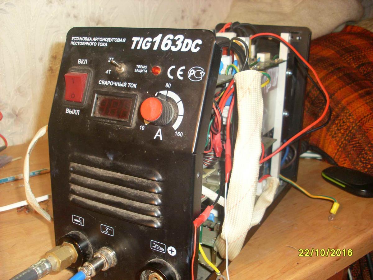

FOXWELD TIG163 много разных горелых

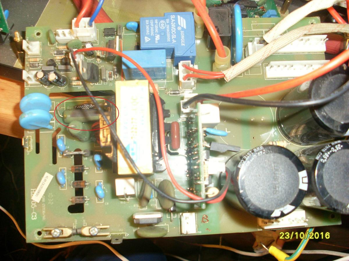

ПРИЧИНА "от чего" неизвестна. Диоды D92-02 я поменял транзисторы K4107 заменил все 8шт на 20N50E.

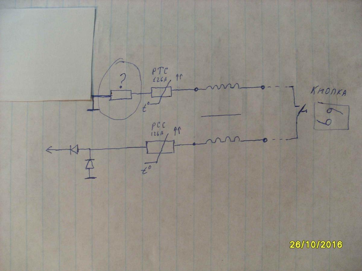

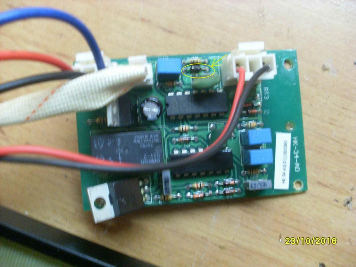

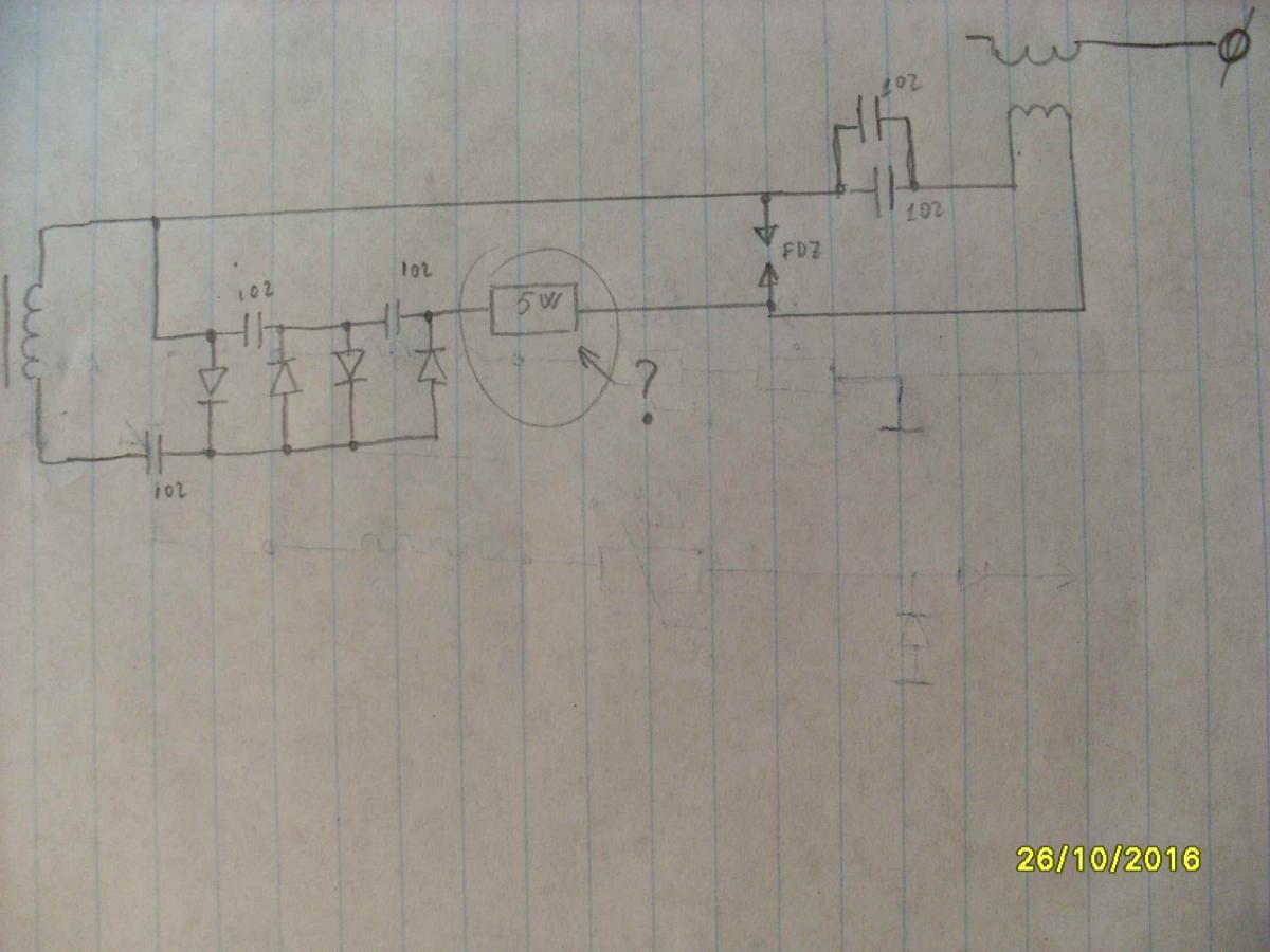

НАШЕЛ на одной плате горелый 3w резистор номинал не могу определить(стоит последовательно с разрядником на прозвон 560к).
на маленькой платке тоже маленькое сопротивление последовательно с варистором который
через катушку на кнопку горелки.
Также горелый индикатор (показометр 0-1в) не могу найти в продаже таких.
Может у кого есть схема?.Вложение 5274Вложение 5275Вложение 5276Вложение 5277
