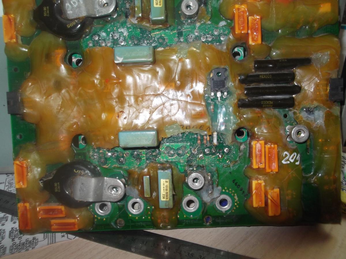

Всем доброго времени суток.По данному аппарату есть вопрос:в процессе работы выгорел силовой модуль,а точнее одно плечо,(4 транзистора и 4 диода).После замены сгоревших запчастей аппарат запускается,ошибок не выдаёт,но одна ножка диода(RURP3060) начинает дыметь,просматривается искрение внутри самой платы,где проходит метализация.Я так полагаю плата трёх,или четырёх слойная,может быть плохой контакт между метализацией и слоем??? Возможно кто-то занимался ремонтом такого сварочника и была похожая причина,буду очень признателен.Спасибо.
Вложений: 1
Вложение 5123 вот примерное фото
возможно он наполовину труп и его прошивает внутри.
Нашёл причину, плата трёх или даже четырёх слойная, внутри платы выгорело соединение с этим диодом, с помощью гравёра и бора( для зубов) снял один слой, оказалось что там образовалась сажа,которая и горела при включени.Соединение контакта и решило проблему.
