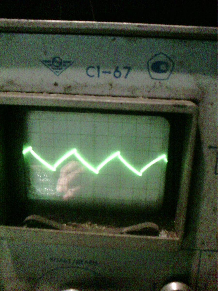

доброго времени суток принесли аппарат в нерабочем виде лопнули 2 транзистора -60n60 выпаял все 4 включил через лампочку питание запустилось вроде стабильно 8 ножка ус3842 5 вольт седьмая 13.8 подпаял 4 новых 80n60 включил опять через лампочку включил заработало но цыклически гдето через 2 сек мигает защита на выходе также пульсирует напряжение замерил прибором на затворах горячих транзисторов как раз на них идут эти сплески может кто подскажет как выйти из этой ситуации спасибо
