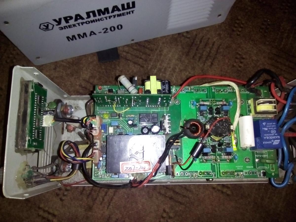

Здравствуйте, прошу помощи в поиске схемы сварочного инвертора Уралмаш ММА (ARC)-200 (IGBT)
или его собрата.
Вот его фото:
Вложение 5092Вложение 5093Вложение 5094Вложение 5095Вложение 5096
или его собрата.
Вот его фото:

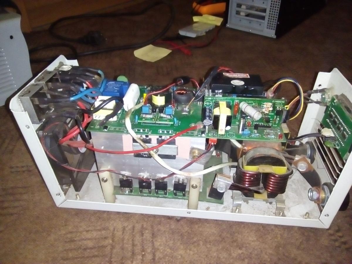

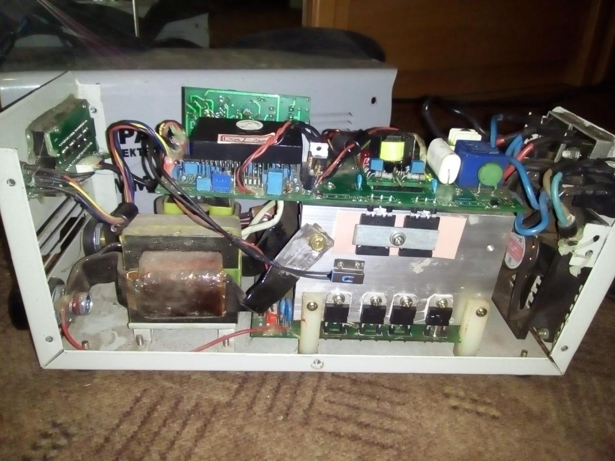

не думаю что найдете,снимите почистите ноги процессору.
снял процессор почистил установил индикация появилась но при поджиге электрода все равно ток пропадает
ещебы плату промыть и пропаять субмодуль.
Точно такая же проблема! Сомневаюсь что будет ответ, но все же. Решили проблему, что было? Схемы в интернете нет, все перерыл. Сгорели выходные транзисторы. Я заменил, выход сейчас работает, но при касании электродом уходит в защиту. Самое интересное что при этом импульсы на формирующий трансформатор не изменяются! Не понимаю как такое может быть!
посмотрите реле,а точнее питание 310в,при замыкании выхода.
