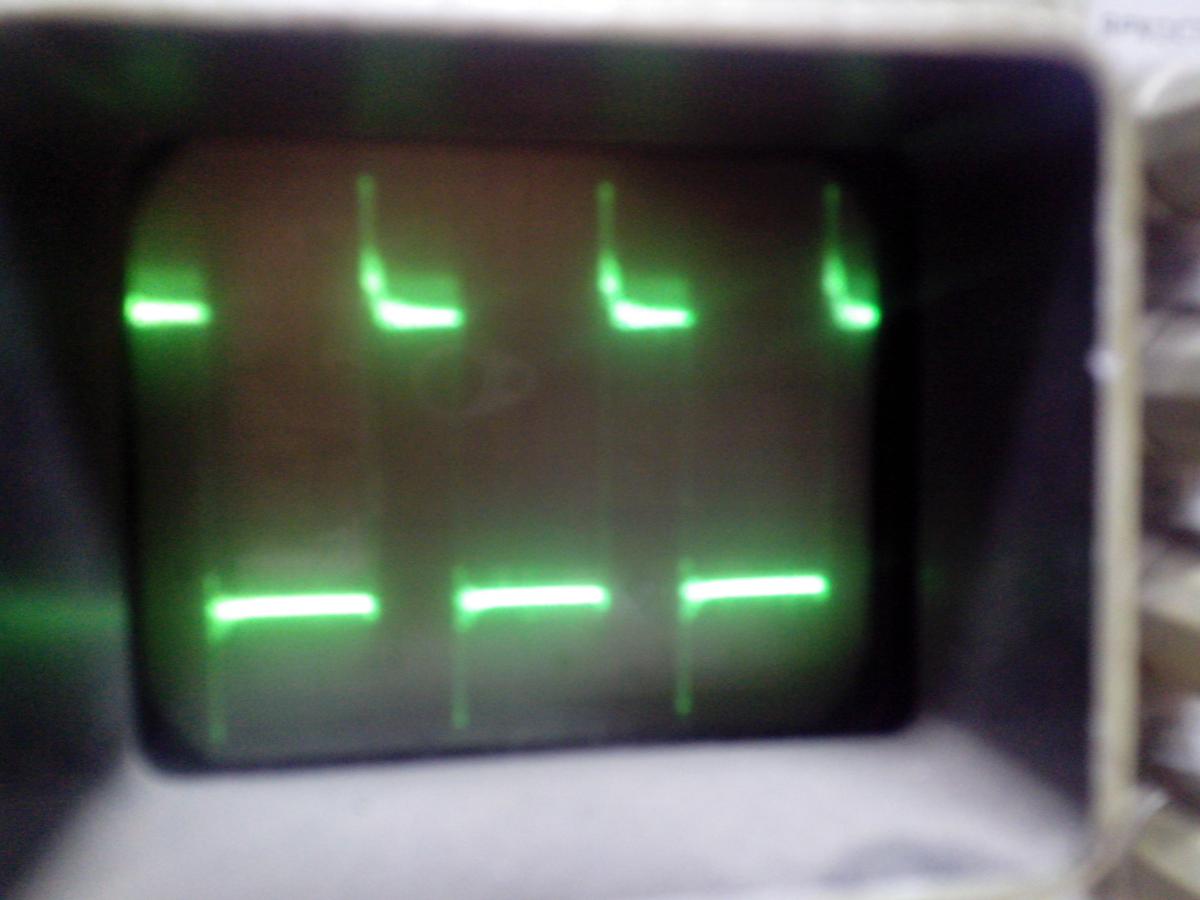

Проблема в следующем.При включении все работает нормально,при сварке слабый ток.Дугу тройкой еле разжигает(на максимуме),но ток регулируется.Напряжение на выходе 70 вольт.На входных конденсаторах 310В и при дуге не падают.Вот снял с ШИМ 3845 на 10 ногеВложение 5081При регулировке вид не меняется.Напряжения на выводах 1.регулируется 1-3вольта,на 5 выводе 0В,на 11,12 есть 15В.Прошу подсказку,где рыть?.
Извиняюсь за задержку,проблемы с интернетом.Частота 60кГц,амплитуда 10В.

сразу нада было фото кинуть,а то не помню все аппараты,смотрите стойки(хотя маловероятно),и диоды выходные(более вероятно,посмотреть сигнал на выходе осцылом)Распаять ,подогреть до 100-130градусов(нет термопары,тогда меряем по закипанию воды в стойке,греем на газу или строительным феном,или электроплиткой)распаиваем( укладаем жгут проводов между рядами стоек,или кусочек медяшной пластинки,5-15 секунд и готово),не забываем конденсаторы разряжать,до процедуры.
