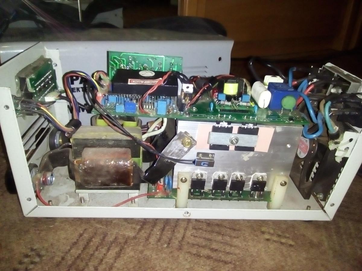

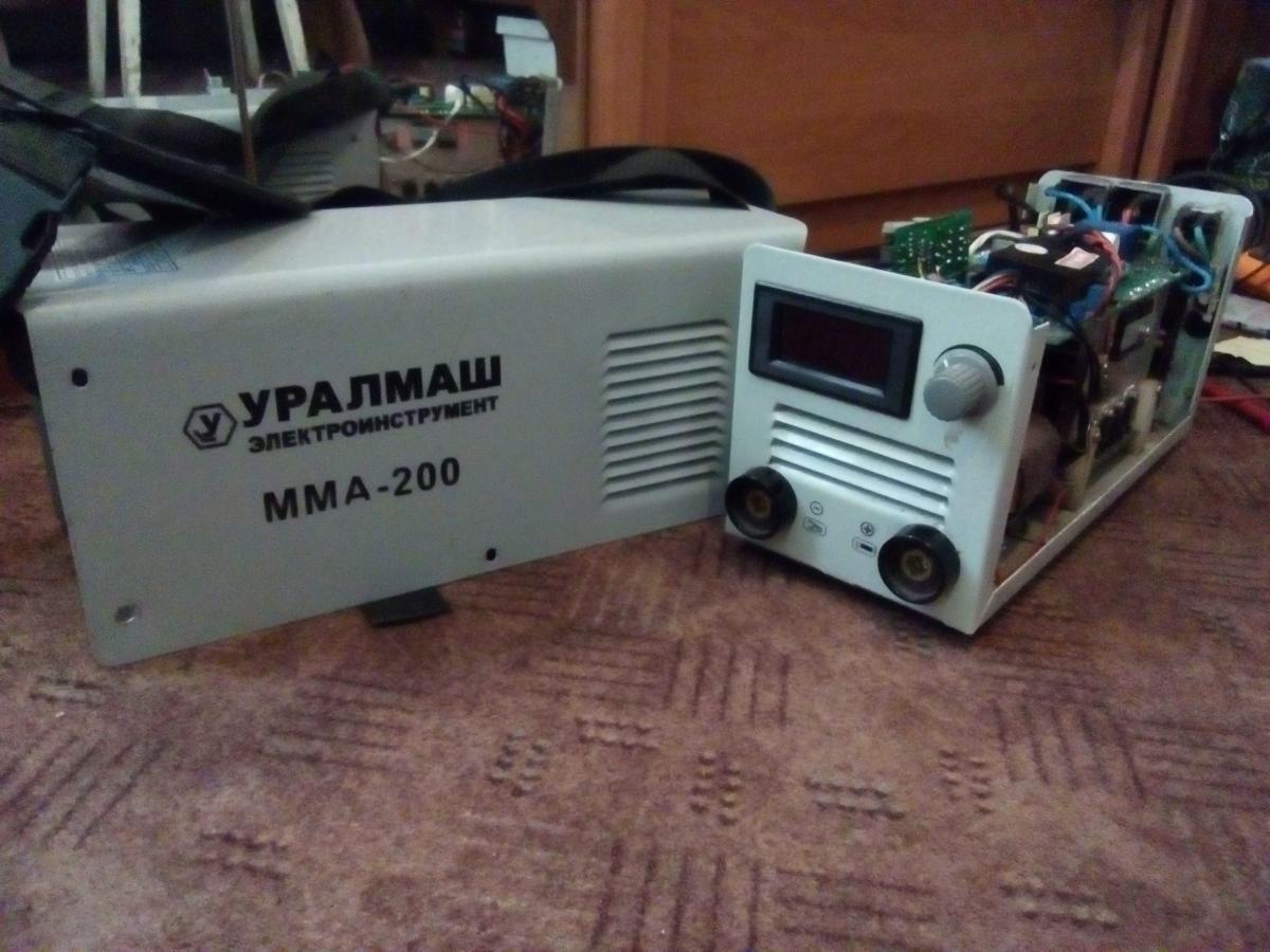

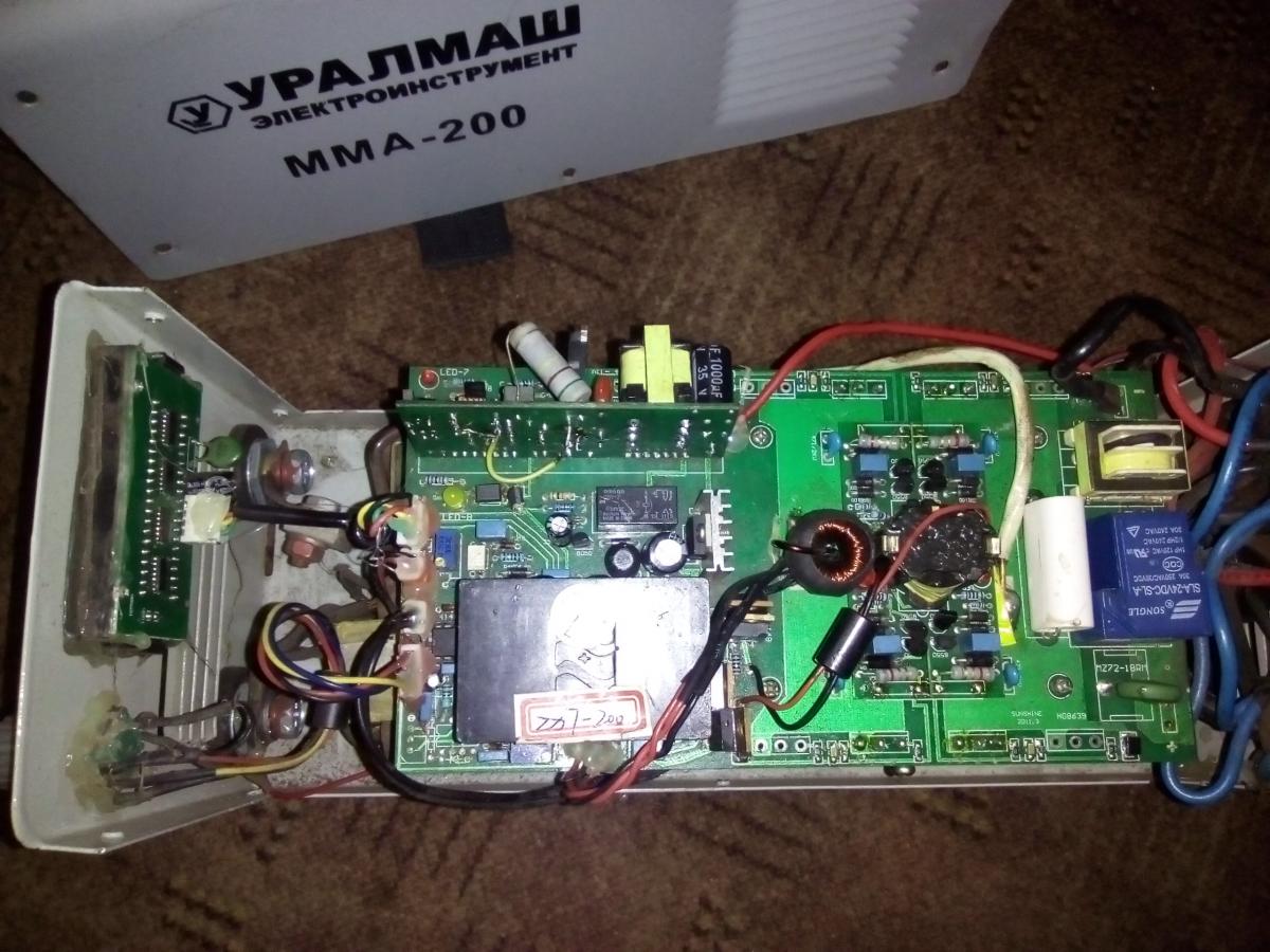

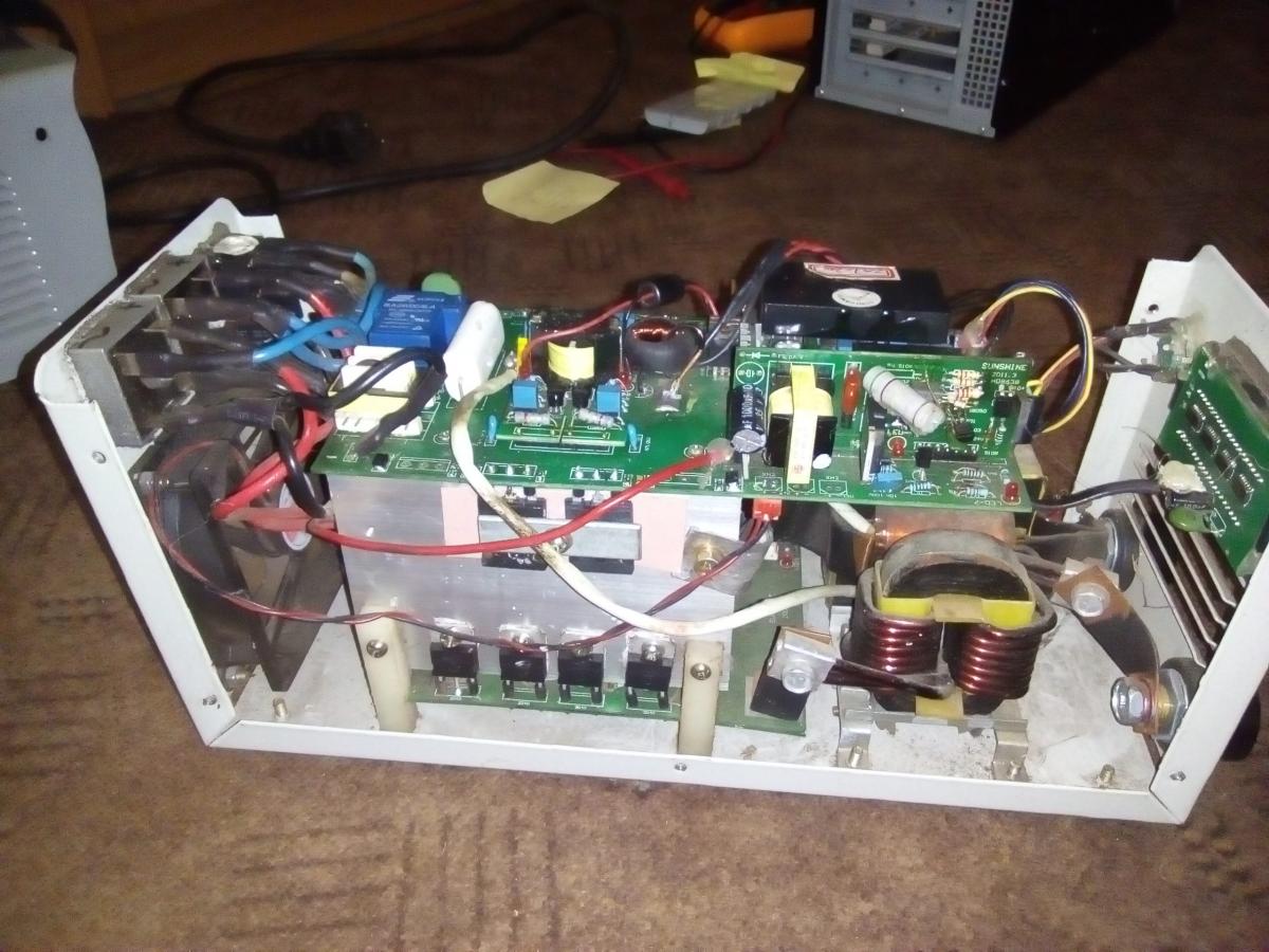

Добрый день возникла проблема с данным аппаратом принес знакомый вскрытие показало пыхнул дежурный блок питания сгорел полевик IRFPE40 .
транзистор s8050. оптопара и два ключа на основной плате полевик g60n100 . Все поменял включил запустился вентилятор на платах засветились
светодиоды красные (led-1. 2 .3 .4. 5. 6. 7 ) led- 8 желтый не светится на индикаторе передней панели непонятные символы буквы . На выходе 69 v
при попытке запалить электрод появляется дуга и гаснет напряжение на выходе падает до 19v на регулятор тока не реагирует . Напряжения с 19v до 69v
возобновляется после вык. п вкл. сварки. По ходу срабатывает защита какая не могу понять схемы тоже нет . Буду рад любой информации за ранее спасибо
