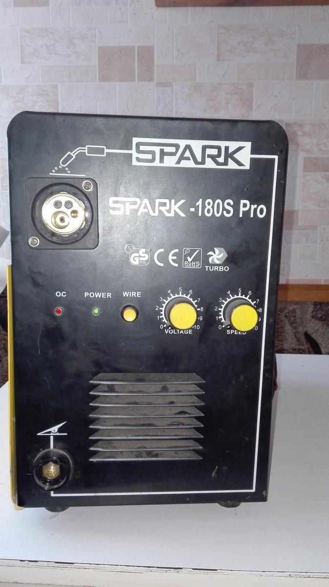

Сварочный полуавтомат Spark-180S Pro

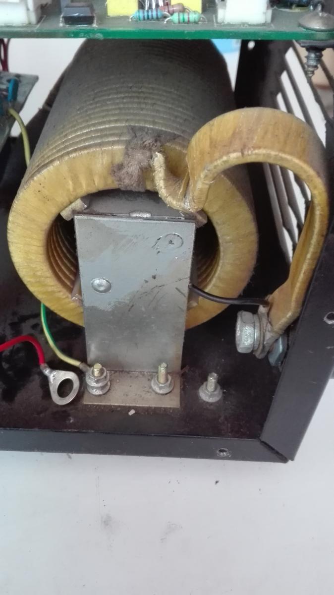

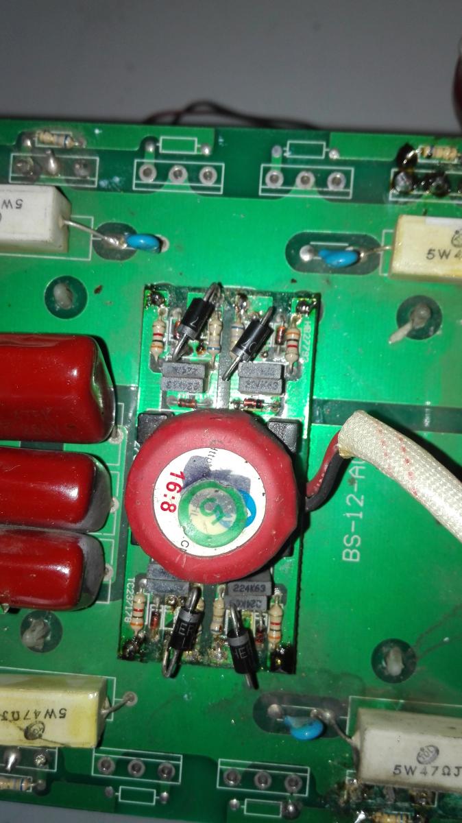

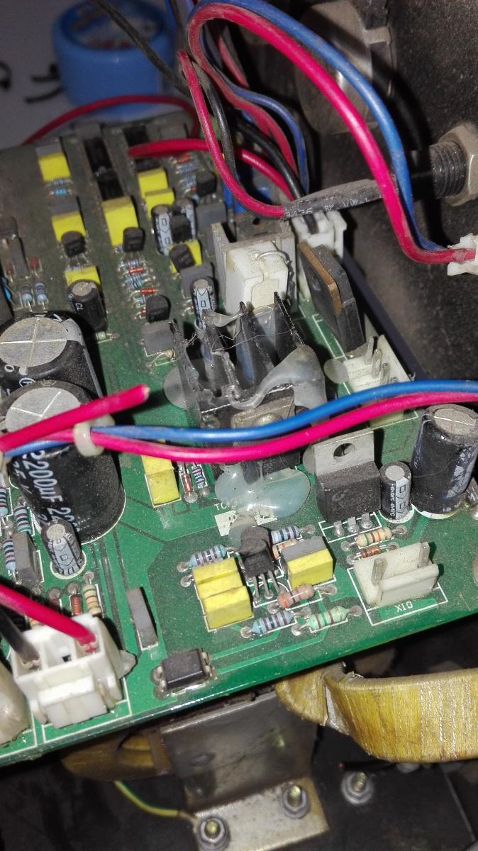

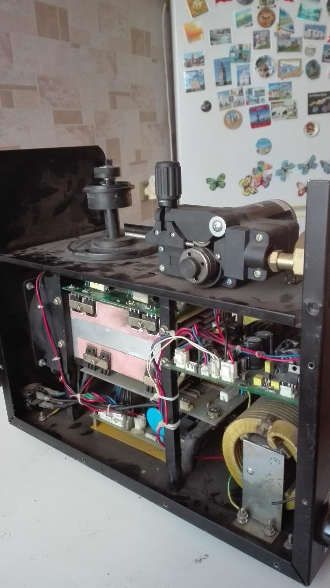

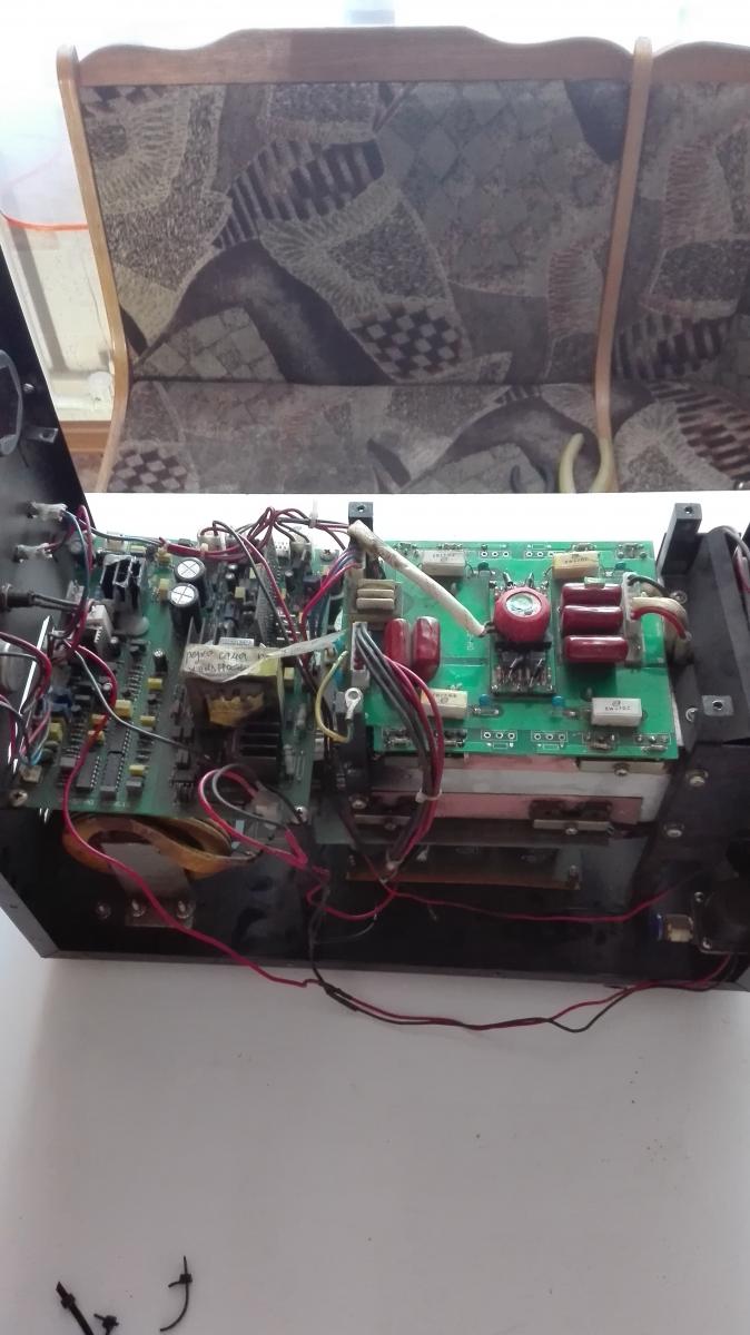

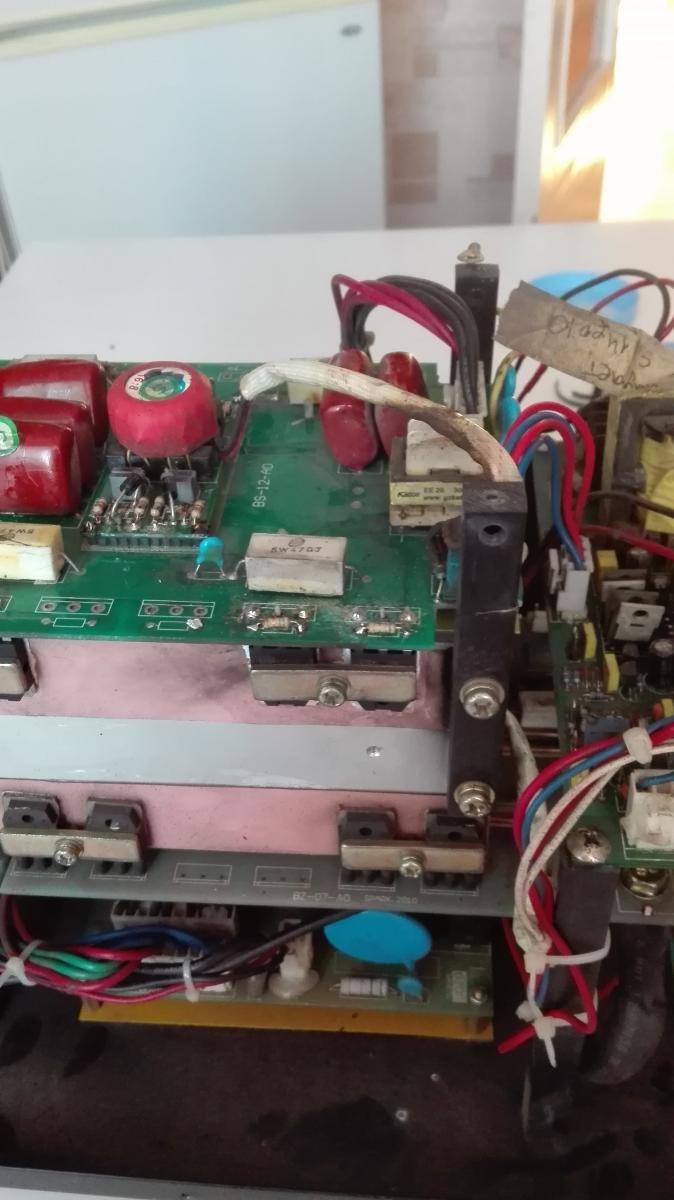

Помогите,пожалуйста,додела ть аппарат.После вскрытия обнаружено,выгорели силовые транзисторы 4шт.К4108,вышли из строя элементы драйверов транзисторов,
в каждом драйвере неисправны стабилитрон и по одному диоду,которые параллельно включены.Вместо двух диодов,поставил по одному HER207,заменил стабилитроны
в 2х драйверах,поставил 5V1.Установил 4 новых транзистора Аппарат вроде заработал.При испытании у клиента обнаружилось,что очень большой выдаёт ток на минимальной настройке.Ток регулируется,скорость подачи тоже.Импульсы на затворах проверял,вроде всё одинаково,не греется ,вроде нормально работает,но невозможно варить на минимуме,большой ток.
Вложение 5035Вложение 5036Вложение 5037Вложение 5038Вложение 5039Вложение 5040Вложение 5041
Что может быть?Какие должны стоять стабилитроны в драйверах силовых транзисторов?Схемы именно на этот аппарат не нашёл,руководствовался похожей от другого аппарата ,но там Транзисторы К 2698 и стоят по 3 в каждом плече,а здесь по два.
Если чтото не так,поправте,первый раз пишу.Может кто поможет со схемой?На плату управления особенно
