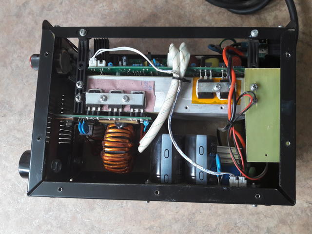

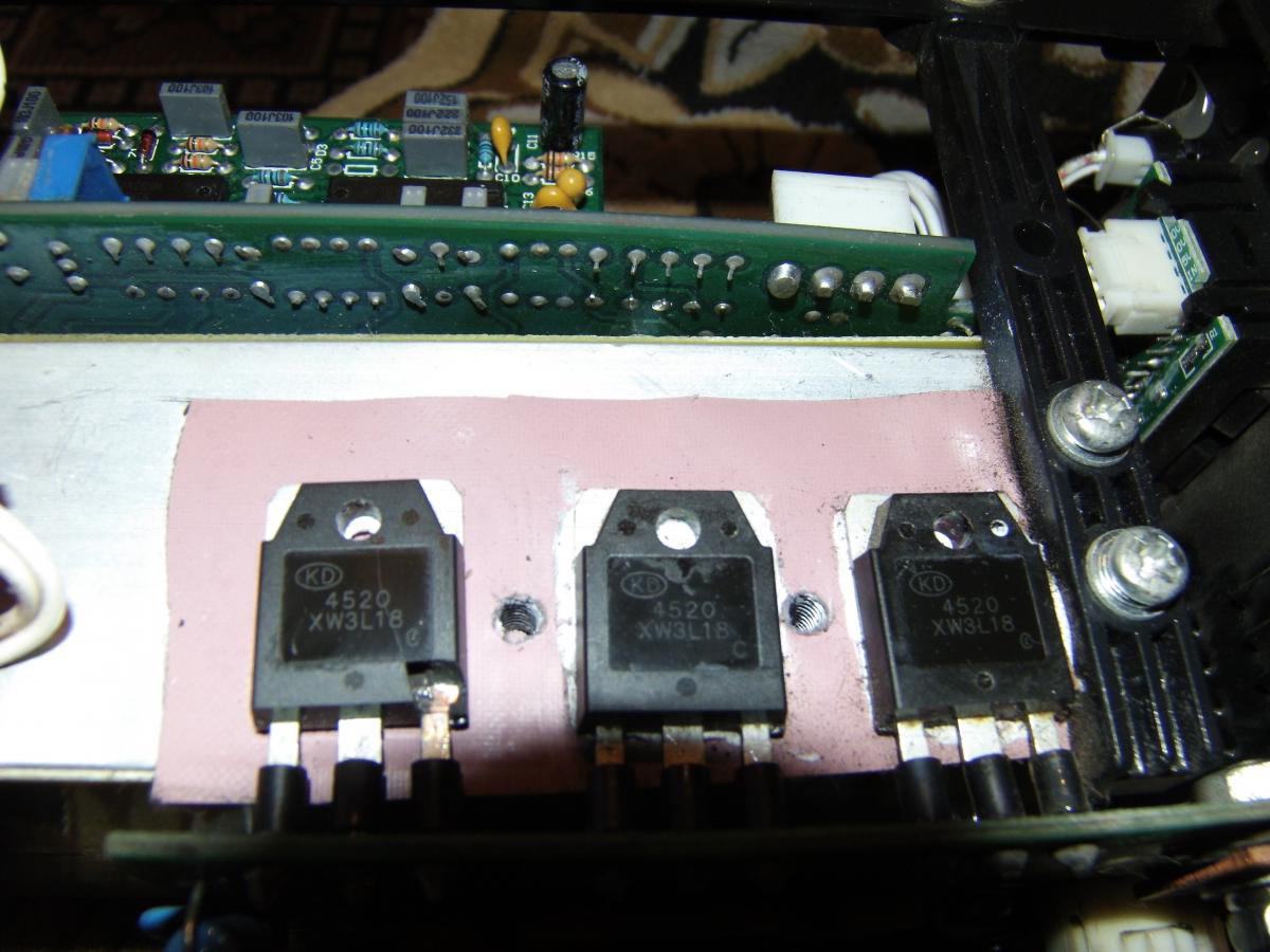

Сгорел один диод в сборке....не удается определить наименование, не гуглится ничего. Друзья помогите определить что это за диод, какие параметры...Вложение 5033Вложение 5034может кто знает что за звери
45ампер 200в,єто догадка.
получается в корпусе два диода по 22.5 ампера каждый?
это догадка но примерно так,какое напряжение на среднем выводе переменного резистора(ток регулирующего)?
когда диод буду менять померяю, сейчас пока работает так ....на всю не даю максимум до 160-170 по показометру,
я так подозреваю что при замене одного диода из трех включенных параллельно, помимо тока и напряжения важно что бы было такое же прямое напряжение ....например 0,6 или 1,2 вольта
