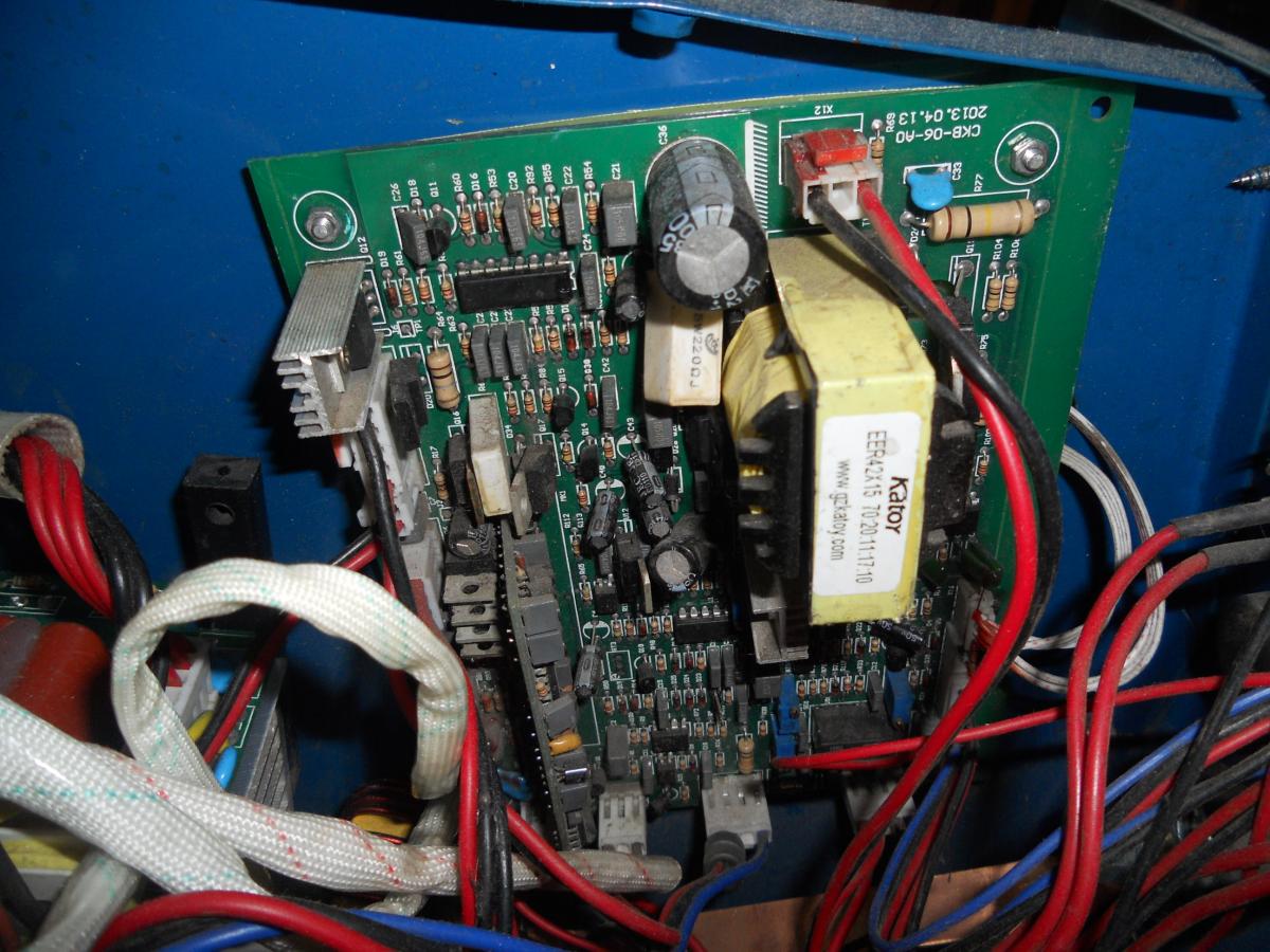

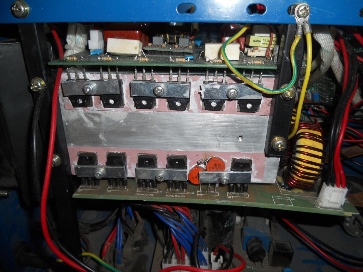

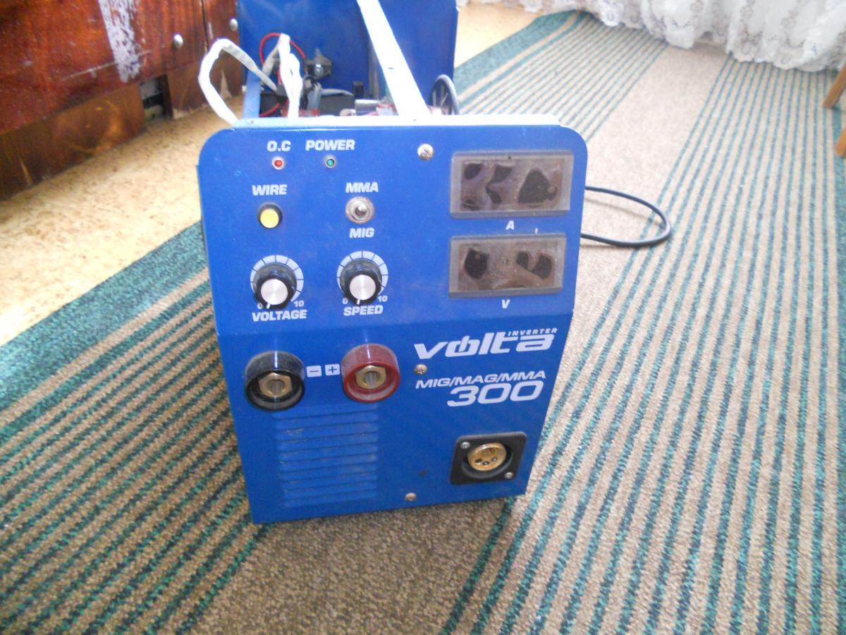

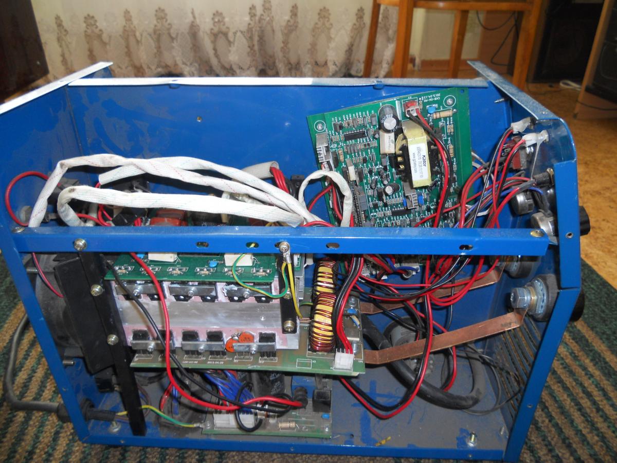

Приветствую всех! Ситуация следущая. Есть сварка volta 300. Есть удлиннитель с интересной сборкой(стоит перемычка с одного контакта на землю). Итог: сгоревший варистор на выходе, выходной диод. Варистор я пока не ставил, а сдвоенный диод заменил на два кд213б. Силовые транзисторы все целые(проверял). Аппарат включается, но на выходе постоянно 24-26в., 1-1,5а.. На индикаторах типа все регулируется, но выход не меняется. И при переключении на проволку, на выходе тоже самое, даже когда кнопка не нажатая. Говорю сразу, осцилографа нет, и взять негде... не по карману. Фото еще выложу позже.
