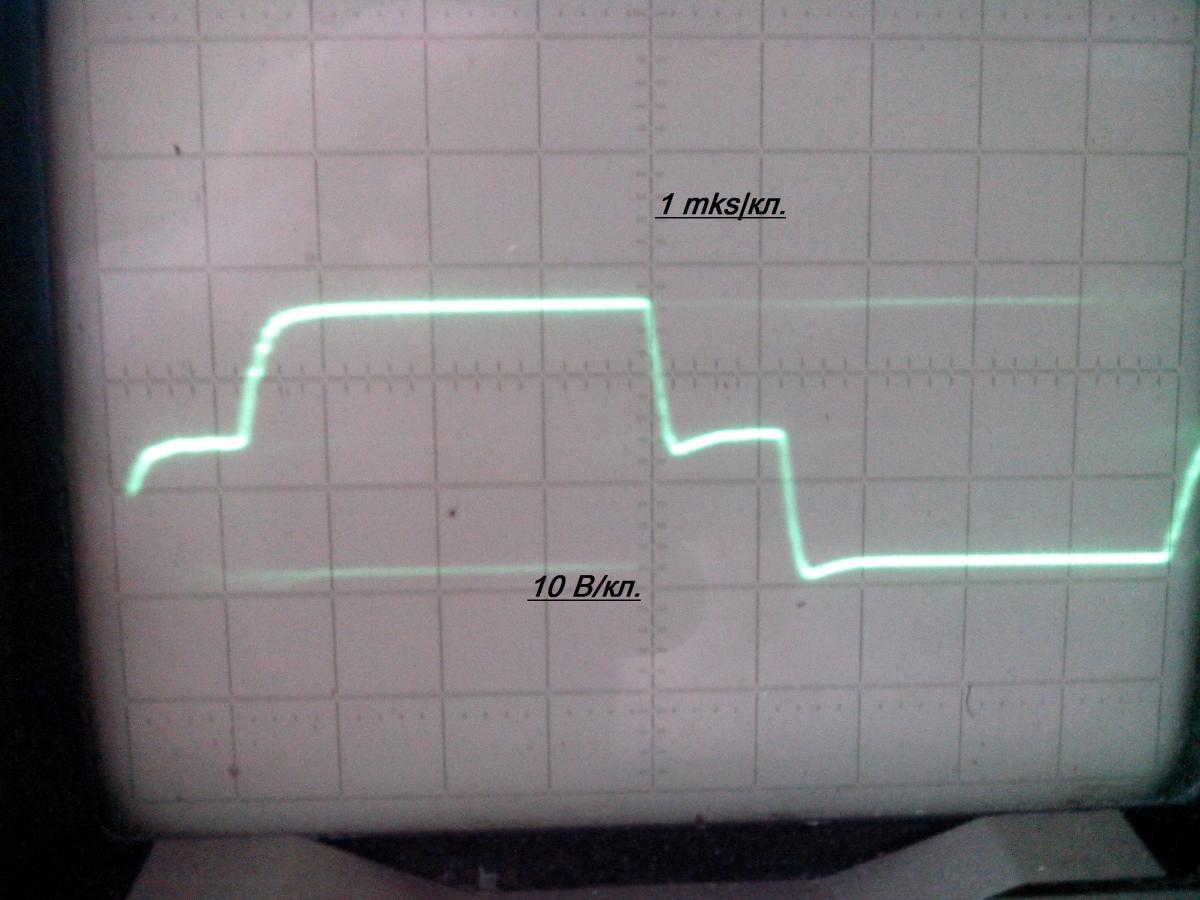

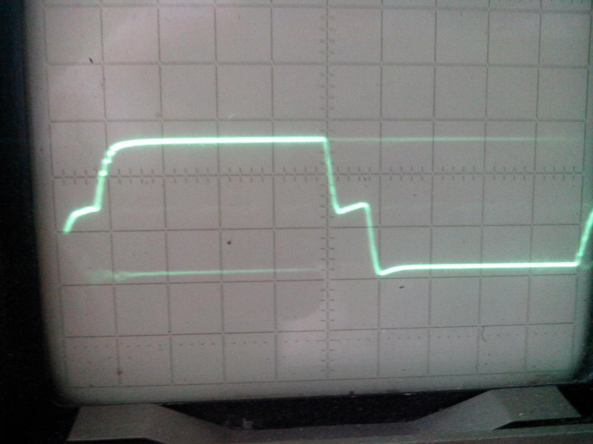

плата упр первая осцилограмма ток минимальный.2-я- мах.
Осц. взатворах ключей. В режиме MIG ток почти не уменьшается.
а подача проволки влияет на ток?
Подача не влияет. По току практически максимум что минимум- что максимум.

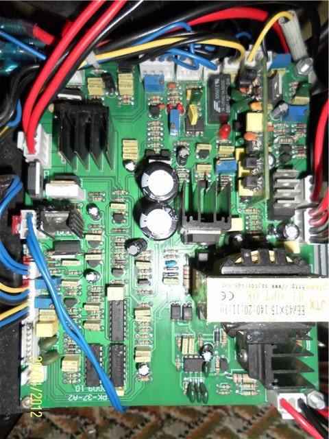

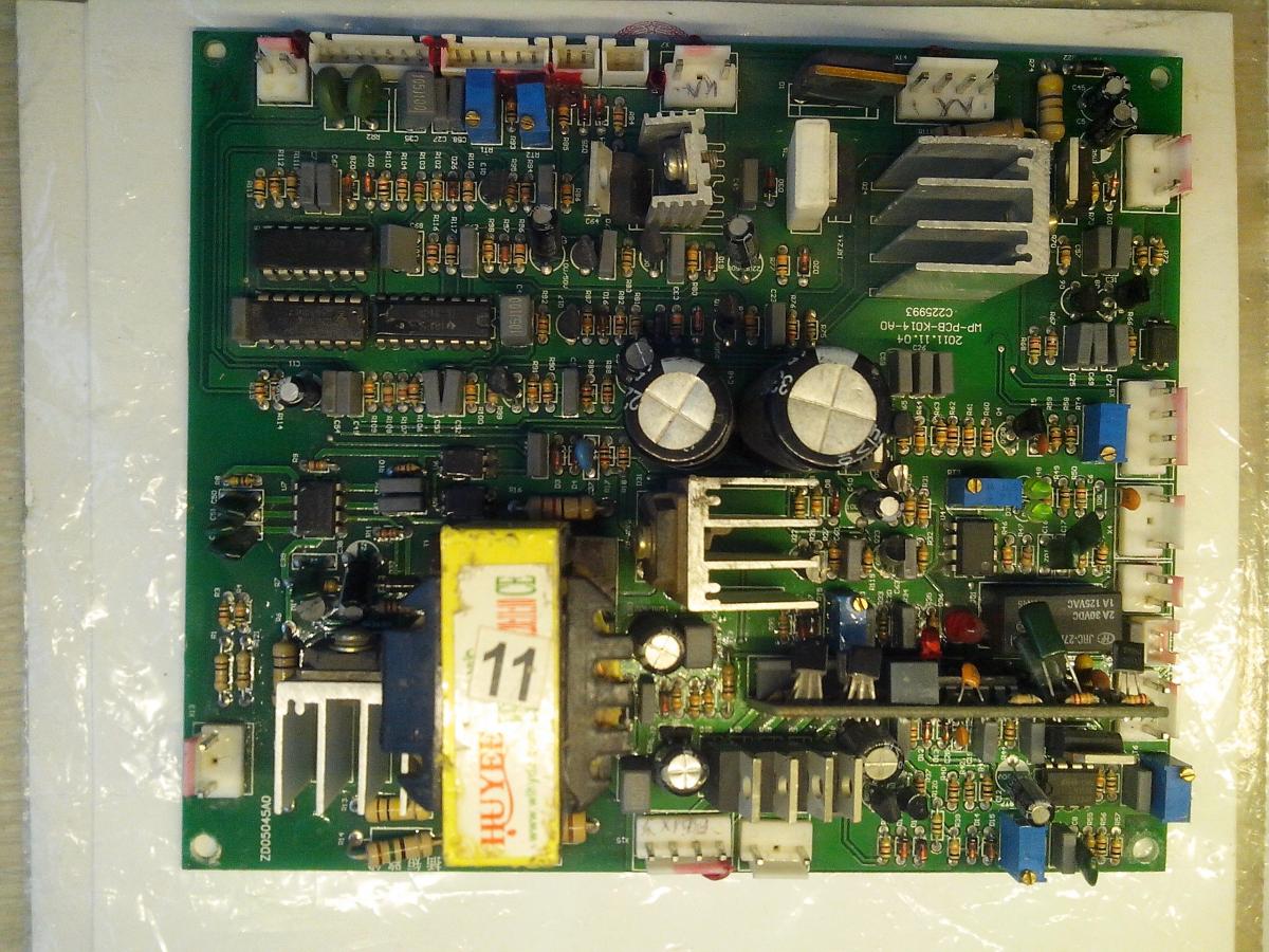

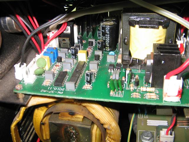

Скинь фото платы упр. не со стороны дежурки. а с противоположной стороны. У тебя аппарат 2 в одном или просто полуавтомат? Если просто MIG то я подскажу как настроить регулировку тока
Аппарат 2 в 1.Вложение 4686

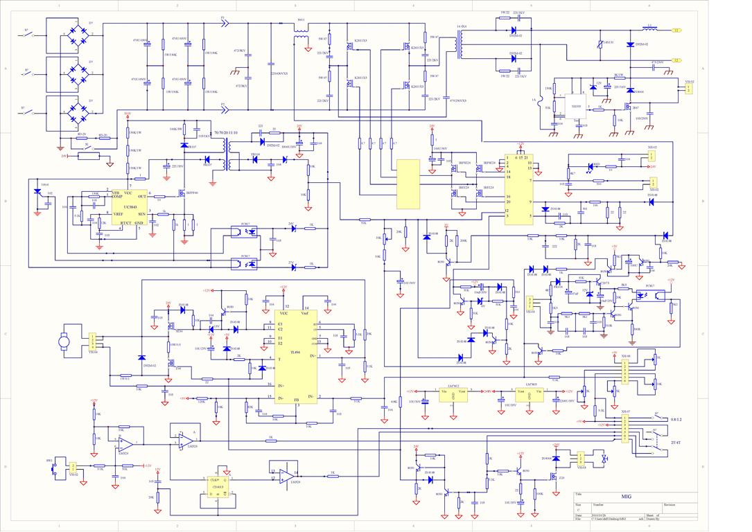

Есть похожая схема, справа, возле разъёма XH-6 есть два регулятора, а после разъёма два подстроечника, один на регулировку тока,
другой на регулировку подачи проволоки,
только не могу разобраться как они работают.Вложение 4687
Может кому пригодится, рядом с разъёмом регулятора тока на плате есть подстроечный резистор, путём проб удалось настроить минимальный ток так, что проволока на выходе даже не плавилась. Возможно и максимальный ток уменьшился, но электродом 3 мм варит хорошо на пятом делении из десяти.
