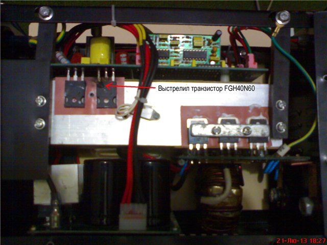

всем добрый день! или ночи! я сам в далеком Казахстане ремонтирую инвертора... перебрал сотню штук. помог ваш форум где что искать.. тут попался китаец строптивый ток не регулирует на минимальном положении регулятора дуга не зажигается и слышен характерный писк на дуге..немного ручку регулятора поднимаеи по току работает как на среднем токе примерно 125 А... диоды целы. поливики тоже проверял мультяжной. напряжения 310 в. TL08четыре и 38сорок 6 тоже живые.
просто не знаю где искать. . аппарат Lider 250. схемой пользуюсь базовой как основа..но многие китаёзы немного изменяют но это не главное! Осциллографа нету..

спасибо за помощь но сам разобрался... и по делюсь с вами Вложение 4589 в моей практике такого еще не было что бы керамика выходила из строя. визуально кондер норм а как поменял аппарат стал нормально работать без писка и перебоев.
