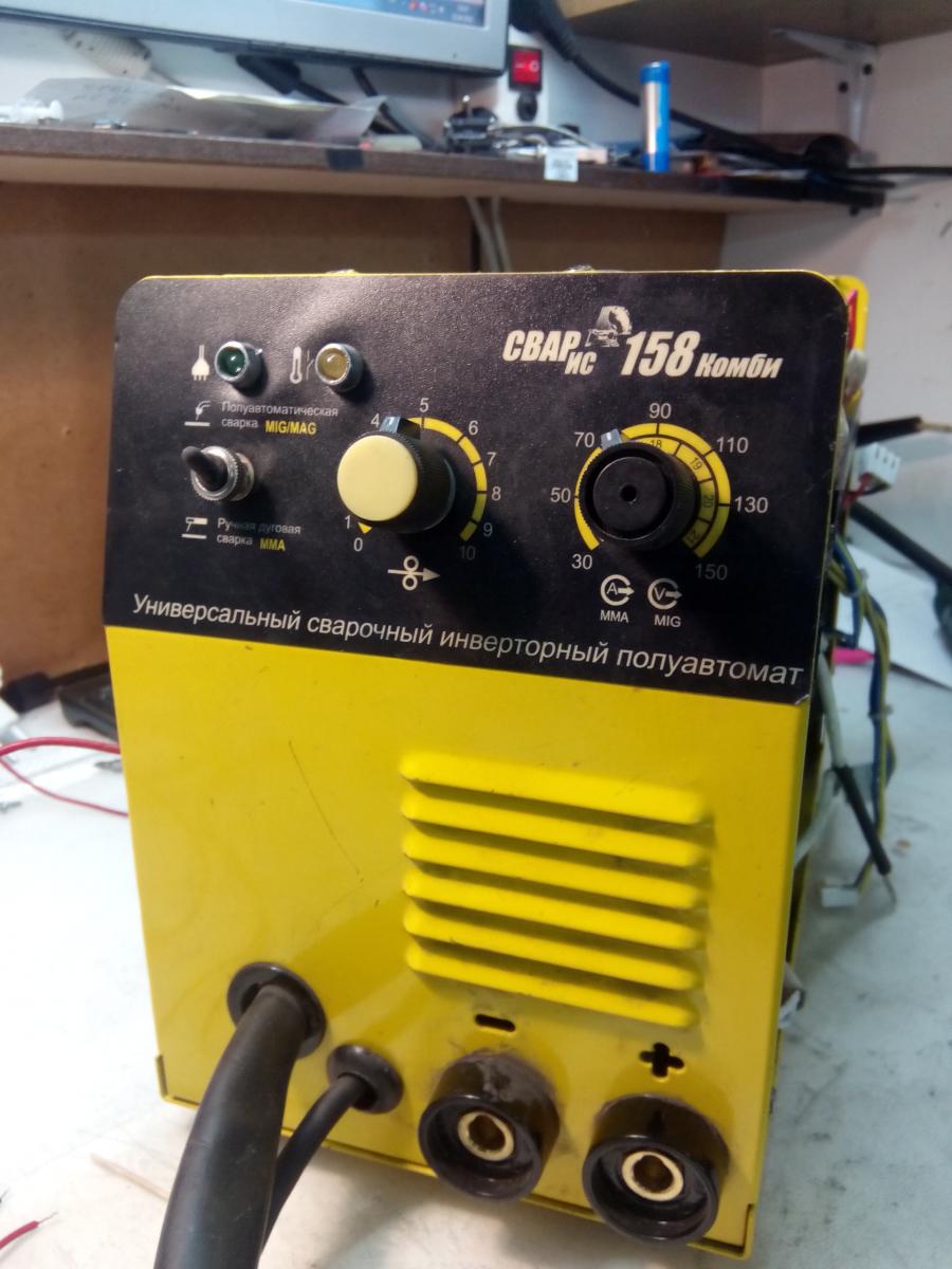

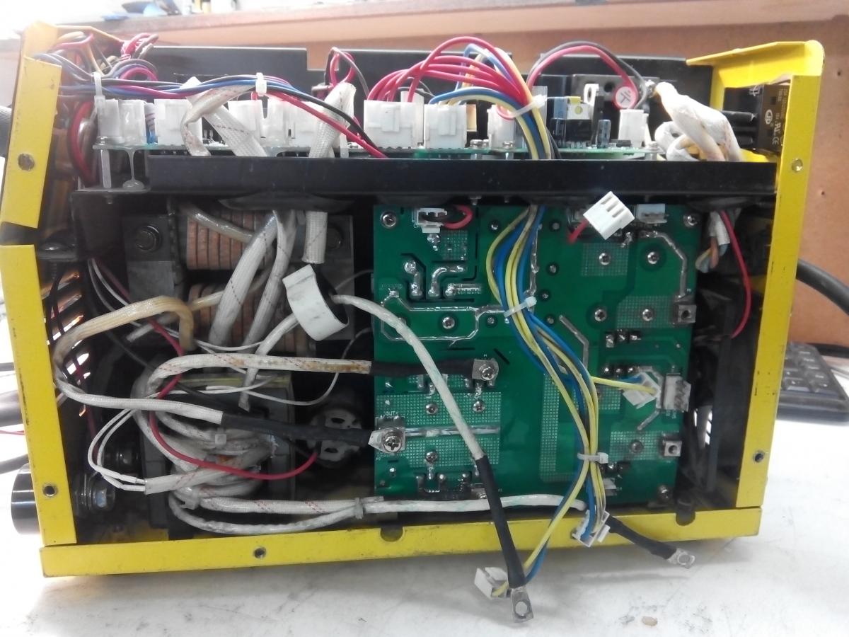

Пришёл с выгоревшими двумя из четырёх транзисторами (FGH40N60) . Двух таких не было, заменил все 4 на FGH60N60. Включил через лампу на холостую заработал. Обрадовался и попробовал полное включение и поварить. Итог-вновь вылетела пара FGH40N60. Помогите со схемкой и умной мыслью?:)
Вложение 4537Вложение 4538
