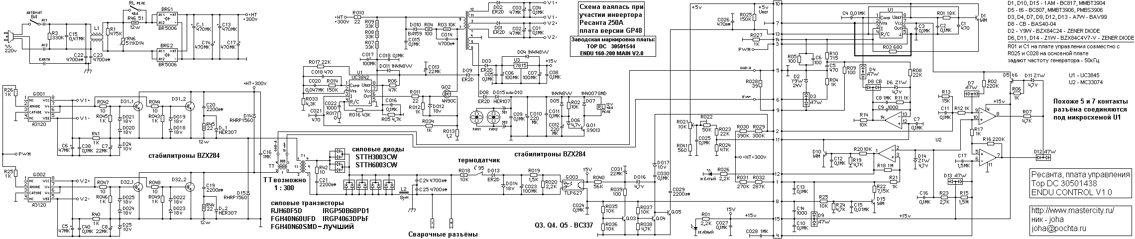

Принес знакомый сварочный (с жалобой не работает и горит перегруз)
схема смахивает на Ресанта 250А
празвонил прибором все вроде целое но оптрон tlp521 в защите не дает покоя можно его заменить на tlp627 как в схеме Ресанта

оптрон перемыкали,аппарат после этого заработал?Судя по даташиту можна.
Да перемыкал сварочный запустился но после замены оптрона все равно горит перегруз и при этом аппарат работает.
Тыкните носом на схему куда необходимо обратить внимание
