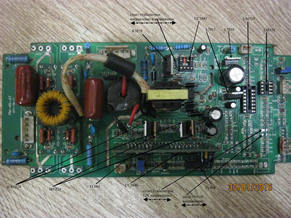

частично фото бы.да и особенно того что не подходит.

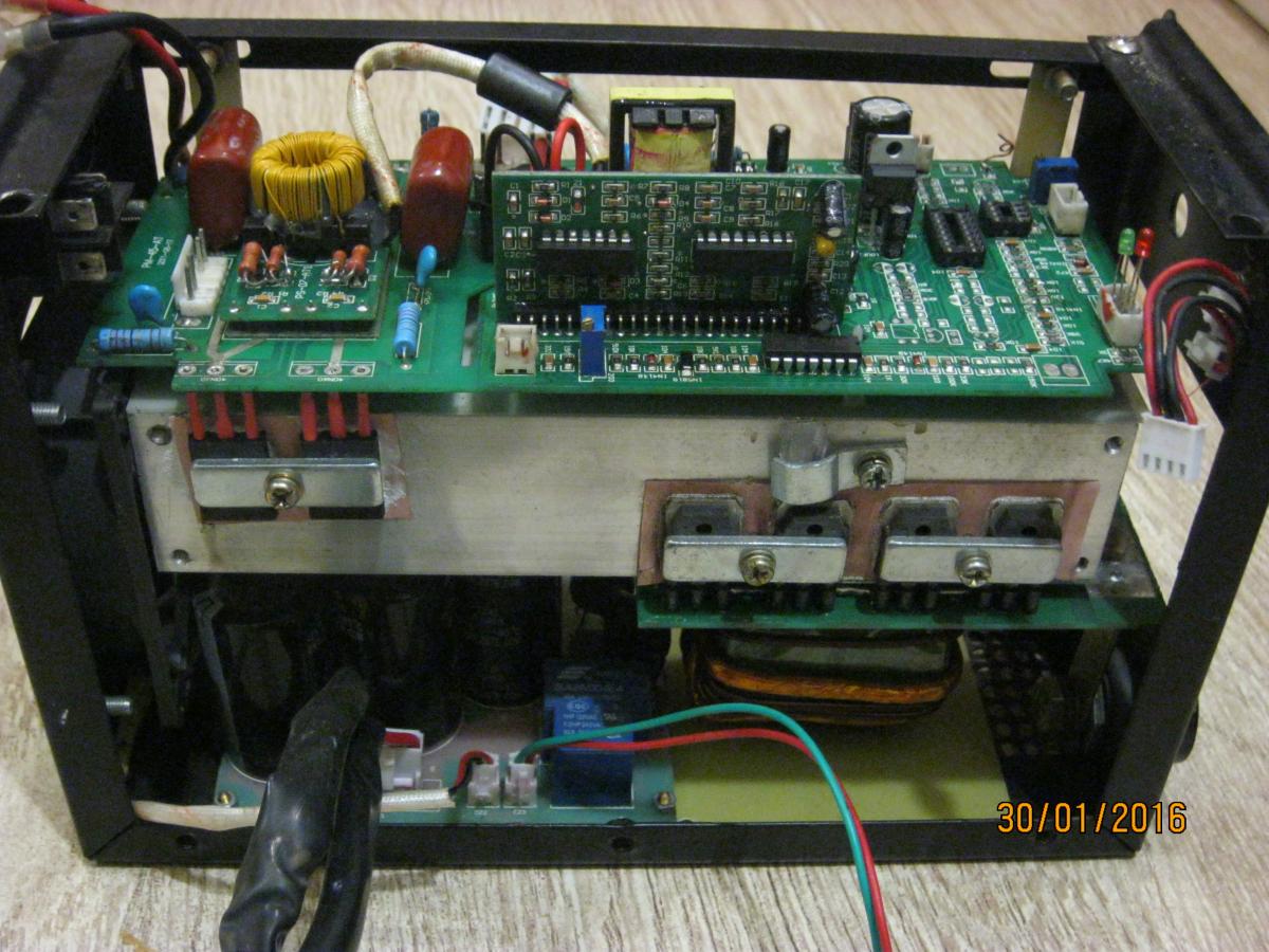

Привет всем! Вид аппарата, обыкновенная 3х этажка. Обозначено стабилитроны нс сколько вольт и направление, также диод 1n4148. тоже не понятно в какое направление.
Впаиваешь, как положено греется в паре со стабилитроном.
Вложение 4181Вложение 4182
у меня в личке есть альбом"барахло",там схема АRC205,по стабилитрону в дежурке от 12 до 20в.
