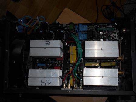

Здравствуйте, нужна помощь в определении дефекта solution 250a.
После замены транзисторов G30N60 и перемотке тгр 54/36/54 аппарат запустился но пусковые резисторы паралельно двух реле при нагрузке греются,катушки реле паралельно и запитаны с обмотки самопитания через 100 Ом, на катушках около 7 вольт.Поставил вместо 100 Ом 22 Ом заработал нормально на реле 15 вольт , но при залипании электрода реле отключаются, не пойму так должно быть или нет.Может у кого есть схема на этот аппарат?
Вложений: 1
лично я думаю что так и должно быть,может кто поправит?резисторы по +310 стоят?
Принцип действия схемы этого аппарата аналогичен Телвину164. Так что это нормально. Это типа такой Антистик.
