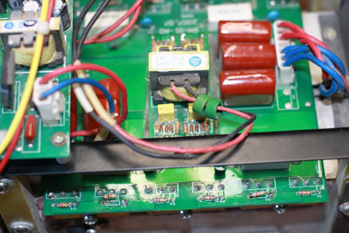

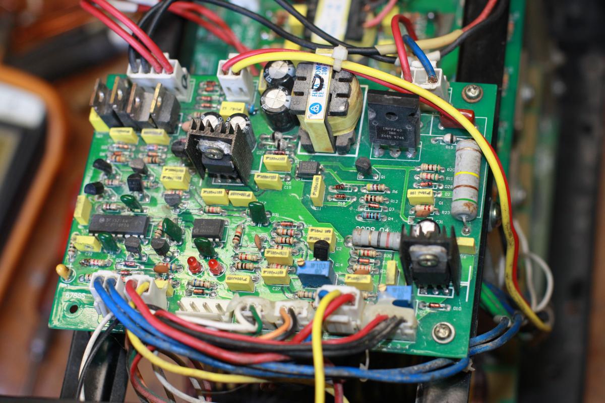

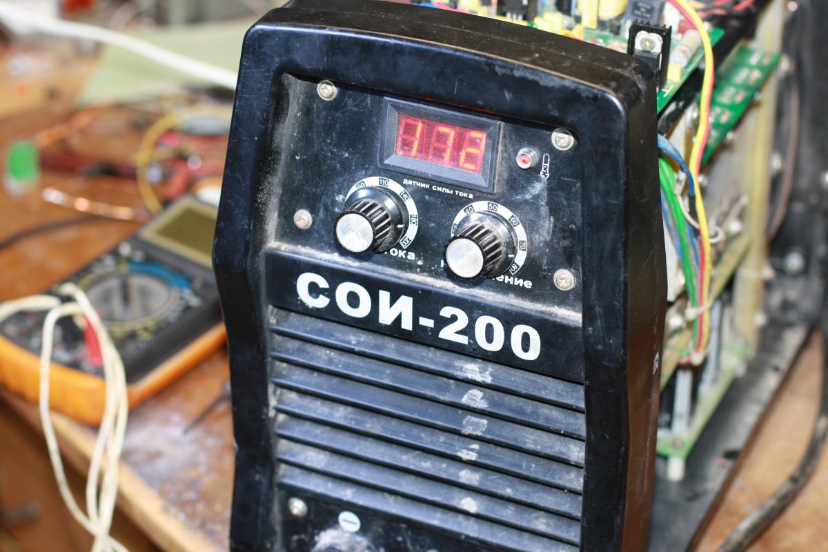

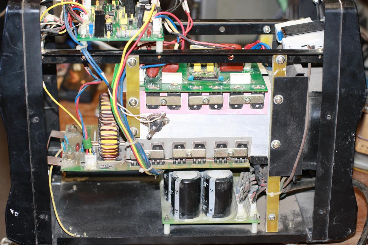

Попался по случаю в ремонт Сварочный инвертор Енергия СОИ-200.При поиске неисправности обнаружился пробой одного из 12-ти полевиков 2SK2698 а также его затворного резистора.При прозвонке остальных затворных резисторов так же было обнаружено что они изменили свое сопротивление.В последствии все были заменены на 8,2 Ома как и в оригинале.Силовые диоды целые.Напряжение 24 Вольта дижурки есть,12 и 5 Вольт тоже.На замыкание термовключателя есть реакция-загораеться светодиод на передней панели.Вентилятор и индикатор тока работают.На КА3525 следующие напряжения :
1-
2-5.1
3-
4-0.2
5-2
6-3.7
7-2
8-4.8
9-4.1
10-
11-5.4
12-
13-11.2
14-5.4
15-11.8
16-5.1
Напряжение на накопителях 305 Вольт.Сигналы на затворы 2SK2698 с ТГР приходят,одинакового размаха по амплитуде.И при всем етом на ХХ на выходе инвертора нет напряжения.В какой то момент после сборки на место платы с силовыми транзисторами на выходе появилось напряжения.Выход в ето время был нагружен на лампу 100Вт 220В.Лампа еле светилась,померял тестером на ней было 62 Вольта.Дальше начал все скручивать в рабочее состояние и опять тот же еффект-отсутствие выходного напряжения.Пытался как то погуглить схему,но безрезультатно,оригинала нет,есть что то похожее.Прошу помощи или совета в поиске неисправности.Прикрепляю фотки потрохов сего монстра.
