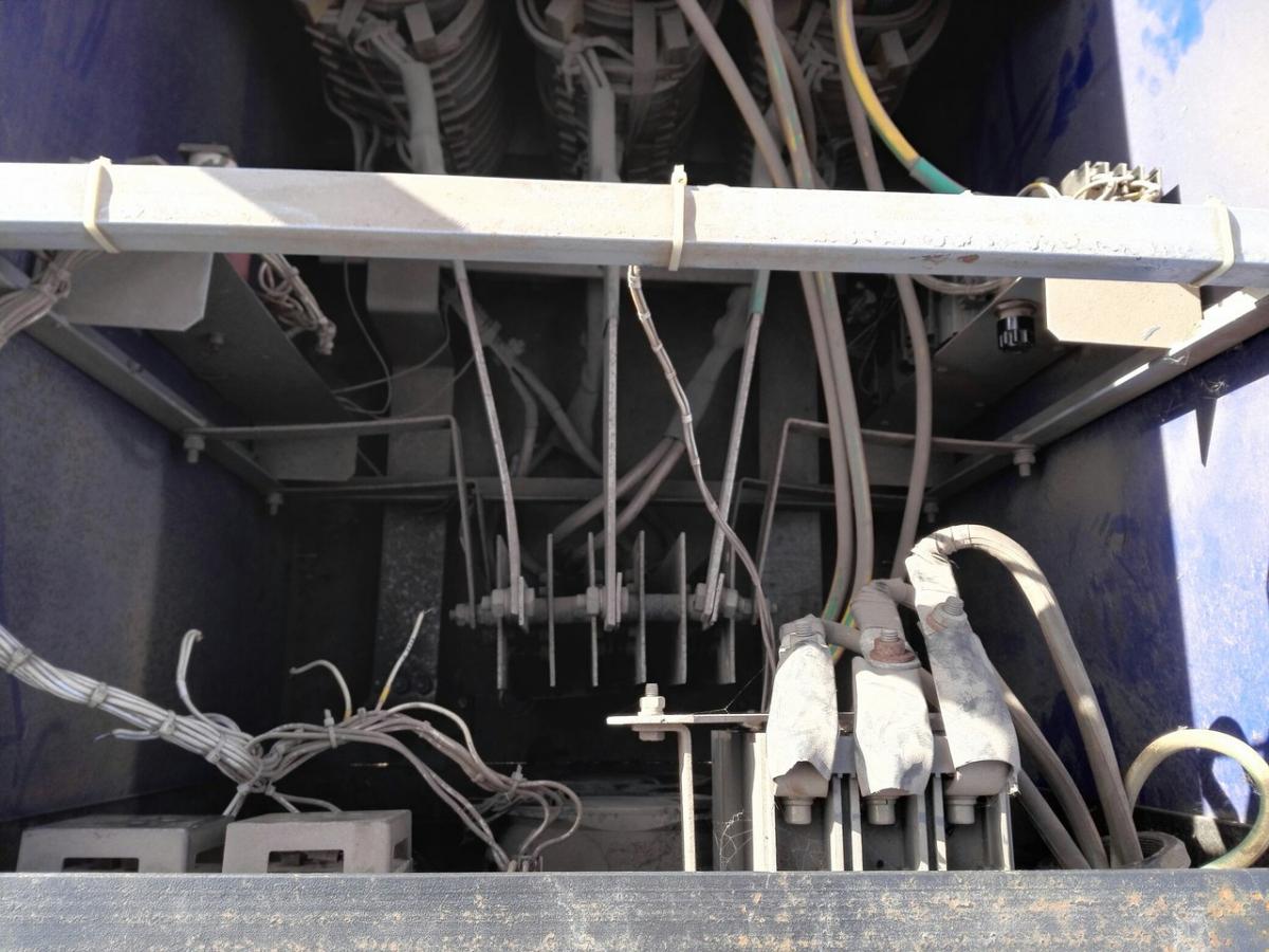

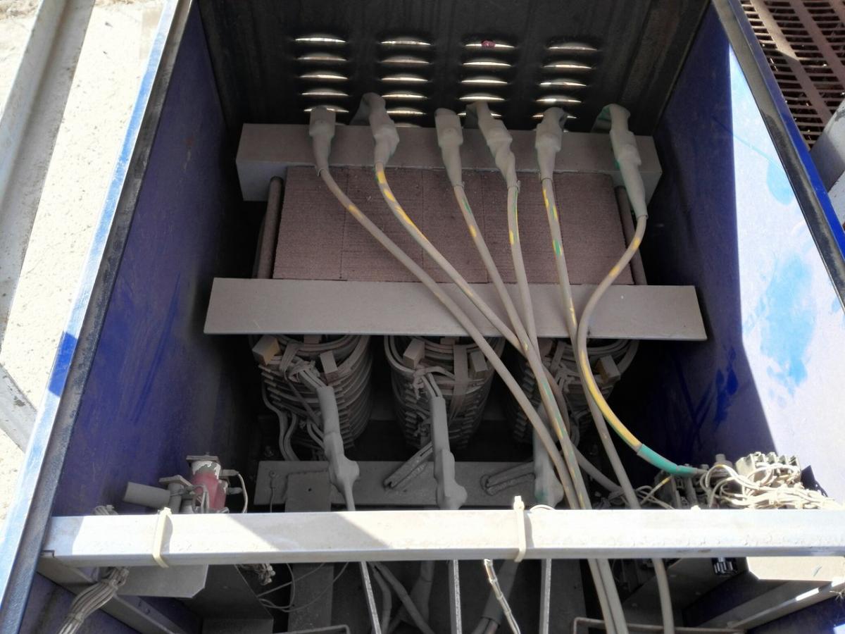

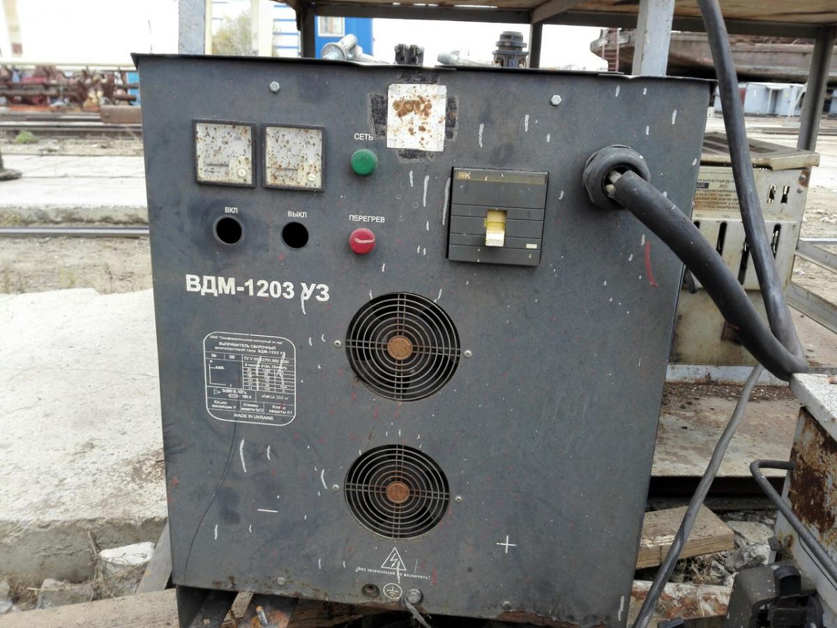

Добрый день. Досталось сие чудо в рабочем состоянии. Во время работы перебили силовой кабель, кабель-то восстановили, а аппарат перестал работать. Вообще никаких признаков жизни...притом что и на пакетник и с пакетника напряжение поступает. Так же никаких внешних деффектов не видно. предохранитель целый. Поделитесь мыслями в чем может быть проблема?
Вложение 3949Вложение 3950Вложение 3951
Если нужны более детальные фото, без проблем
Там схема 2 детали в три ряда. Кнопку выключения посмотрите. Там один контакт замкнутый должен быть. Ну и обмотку пускателя.
Предохранители посмотреть не мешало-бы.
Проверяли и кнопку и обмотку. В том и дело, наладчик проверил его весь, проблемы так и не обнаружил. Все в порядке, но никаких признаков жизни от аппарата
Предлагаю выгнать такого наладчика. Нет в нём секретов даже для нормального электрика.
В электротехнике чудес не бывает, бывают плохие контакты. Взяли бы любой тестер да прозвонили бы всю цепочку до трансформатора , да сам трансформатор. При наличии тестера делов то на 1 минуту. Нет тестера, дак можно обойтись куском провода, батарейкой и мелкой лампочкой с фонарика, чтоб проверить все это дело.
