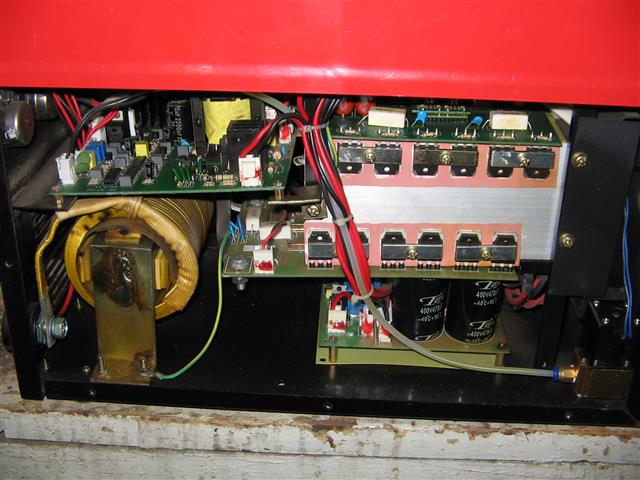

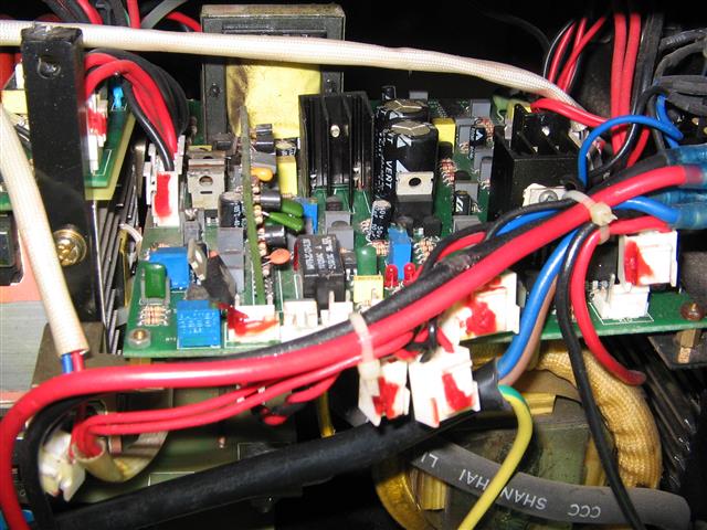

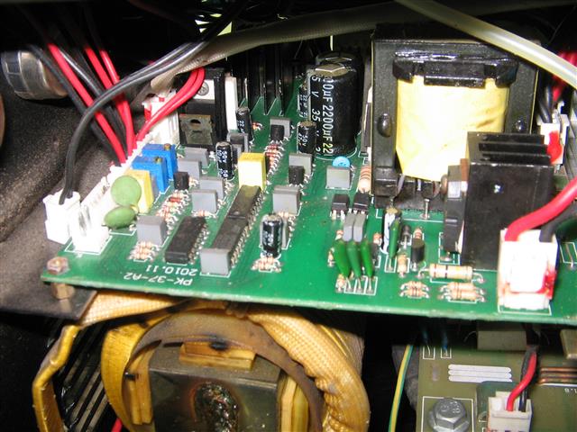

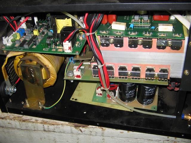

		Nikkey MIG 220MN
		Добрый день. Вышел из строя сварочный аппарат. Напряжение на конденсаторах 310 Вольт, реле не щёлкает, если прислушаться постоянно щёлкает реле на верхней плате и мигает красный диод возле реле. Неисправность появлялась несколько раз и сама по себе проходила, сейчас вентилятор не работает, на выходе напряжения нет. Подскажите на что обратить внимание?Вложение 3943Вложение 3944Вложение 3945Вложение 3946

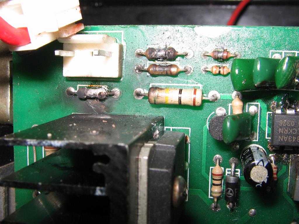

Вложений: 1
		Нет дежурного напряжения, прыгало напряжение на седьмой ноге uc 3843, заменил шим uc3843, при касании щупом осциллографа затвора транзистора взорвались резисторы, подскажите номиналы резисторов?Вложение 3968
