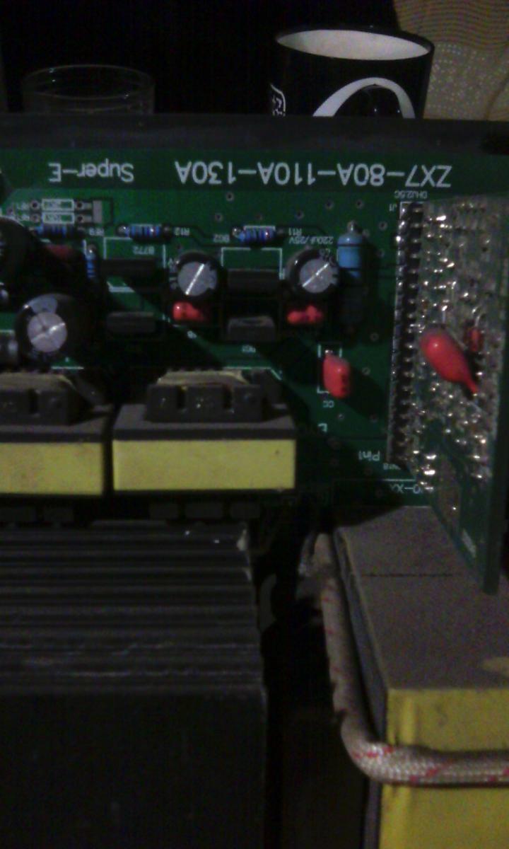

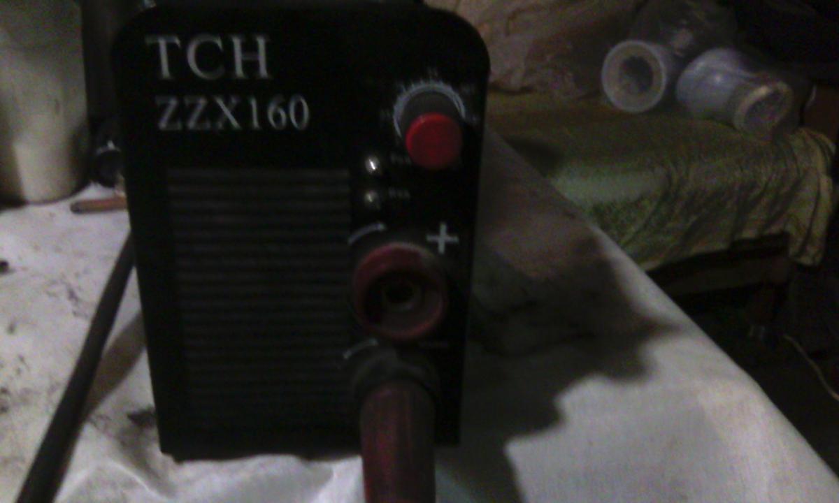

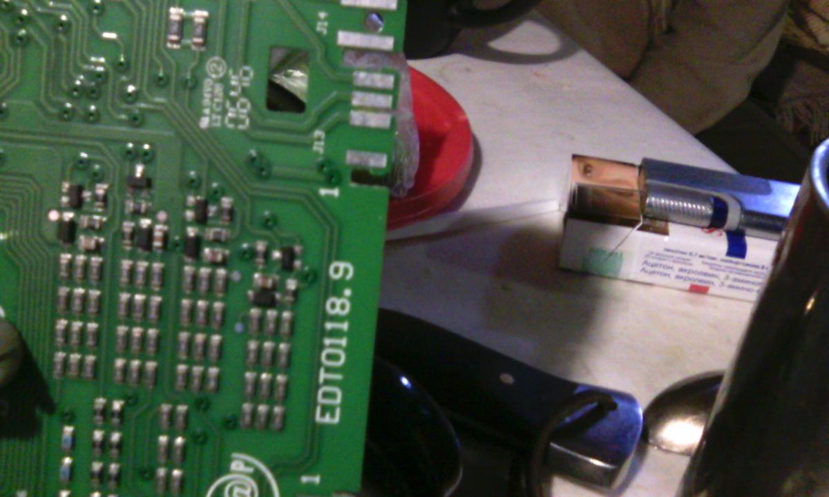

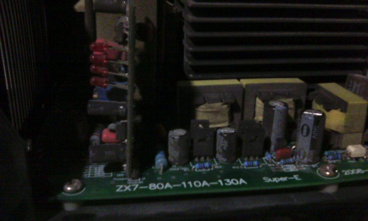

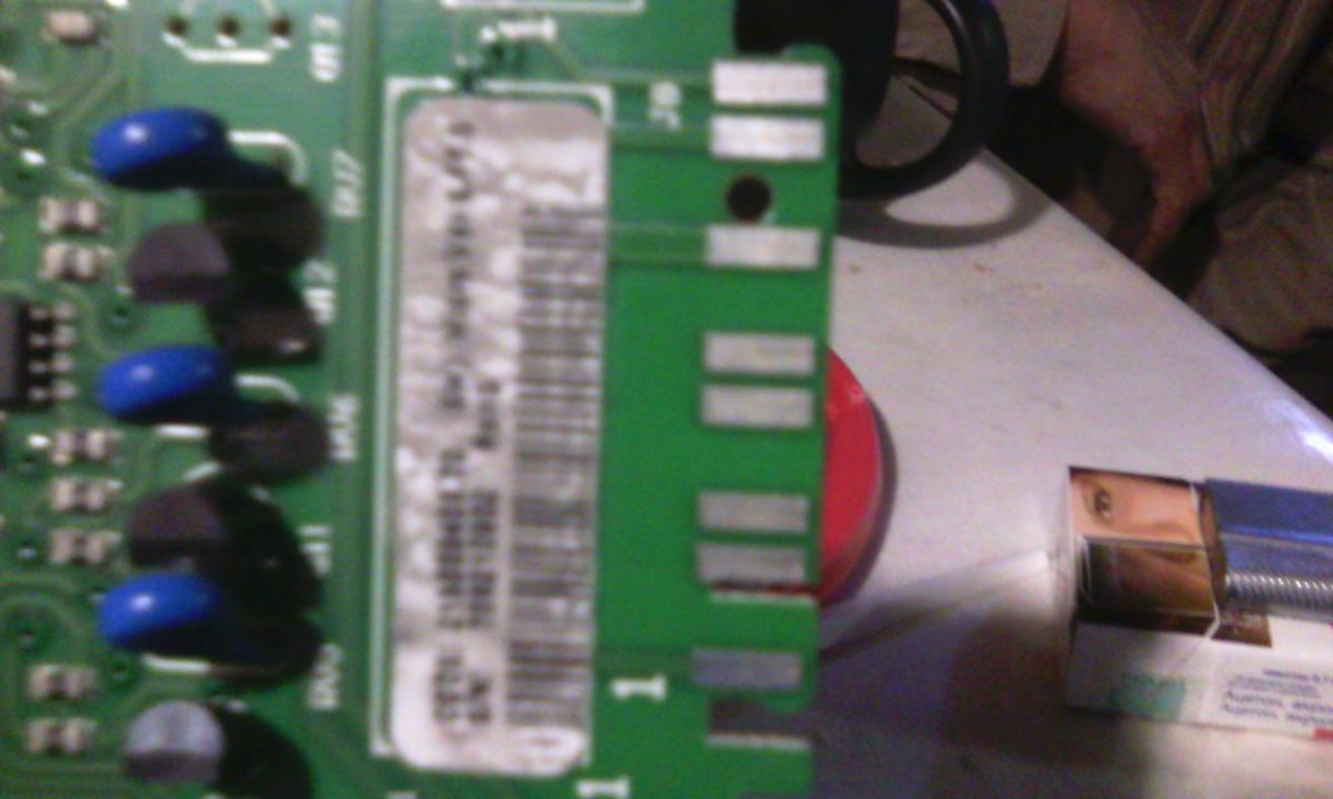

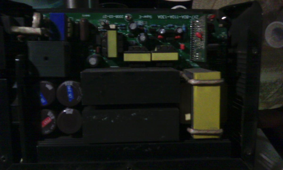

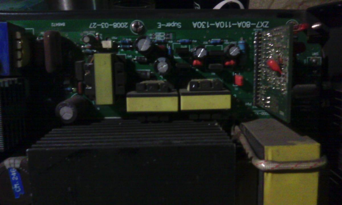

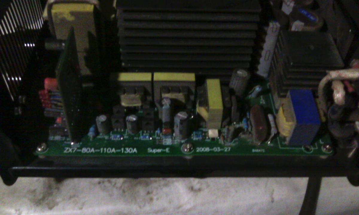

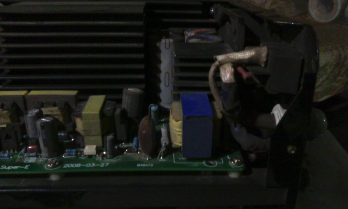

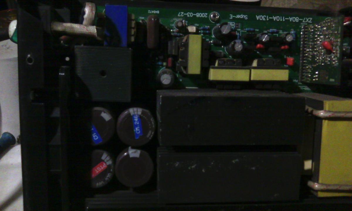

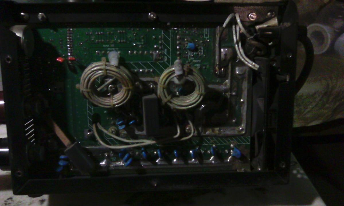

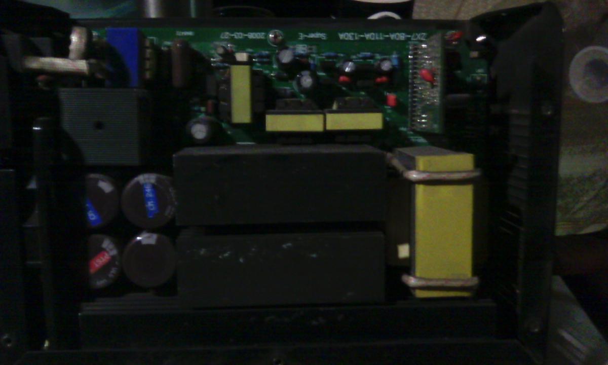

Здравствуйте! Помогите пожалуйста опознать и вылечить инвертор.
для начала озвучте дежурка на чем собрана?Шим упраление?ключи,мост,полум ст,косой?И фото дневные сделайте.Проблему озвучте,и почистите от пыли.
Спасибо за отзывчивость. Лет 20 назад еще ковырялся в электронике, но уже многое забылось. паяльником пользуюсь уверенно, что такое микросхемы, конденсаторы и диоды еще не забыл. Если можно подскажите где искать. На инверторе всего две платы-основная с маркировкой ZX7 и маленькая с 4-мя красными светодиодами- я так понимаю это - управление? Заранее спасибо за понимание!
найдите все микросхемы названия ,и большие транзисторы названия,и стабилизаторы тоже названия,потом будем думать чем помочь.И еще что с сваркой,симптомы?
Спасибо за понимание. Сварку пока собрал,подпаял одну из катушек. Варит но плоховато. Дуга нестабильная, плохой розжиг, на максимале 3-ой варит то нормально, то нет. Постараюсь на выходных разобрать. К транзисторам доступ плохой. Катушки почему-то навесу и паяю их уже 3-ий раз.
