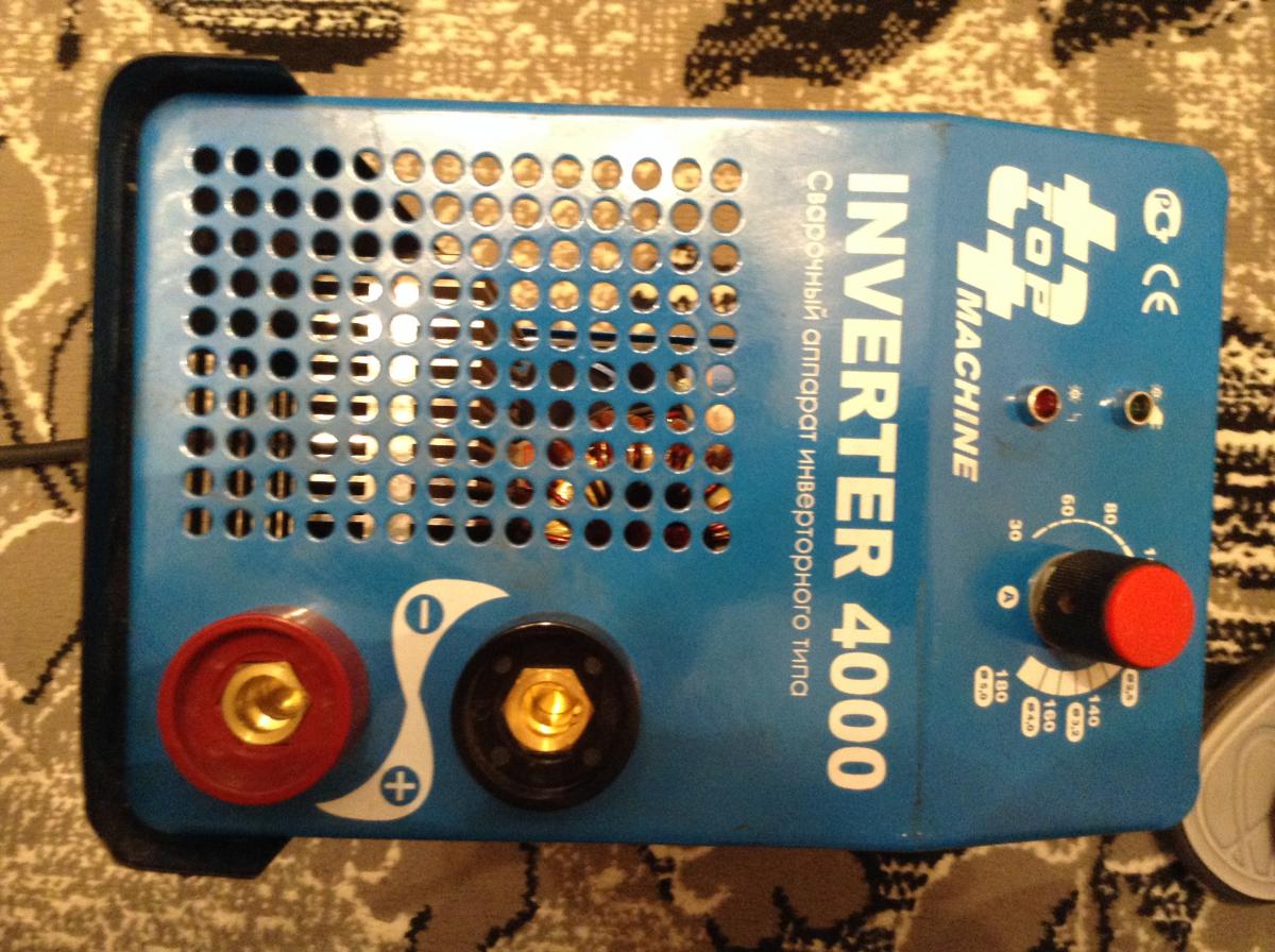

Нужна схема от этой модели, заранее спасибо :o

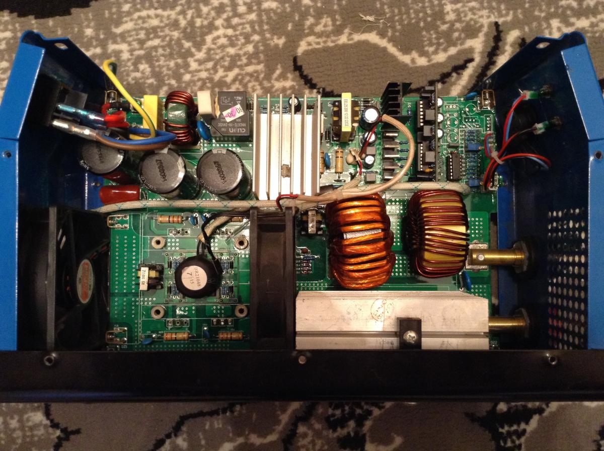

у меня в альбоме в профиле ARC205,почти на 90 процентов совпадает.поломку озвучте.
панелькы вы впаивали на микросхемы?
Да впаивал. При установке силовых ключей ( транзисторов, на фото их нет, были сняты вместе с радиаторами), после включения инвертор запускается, но при начале сварки ключи выходят из строя, дымит сопротивление по питанию и загорается светодиод. Не могу разобраться в чём проблема.
оцилограммы в норме?сфотографируйте их.
