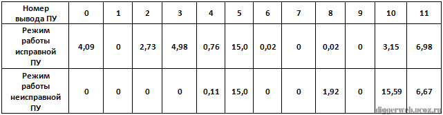

Добрый вечер помогите с ремонтом так как опыт небольшой может че не понимаю сварка включается но электрод чуть искрит питание на пу в норме мерил по таблицеВложение 3626 на выходе 71V RJH60F5 STTH3003CW прозванивал все целое????

питание просаживается +310в когда липнет?до скольких?резистор регулировки проверяли?
