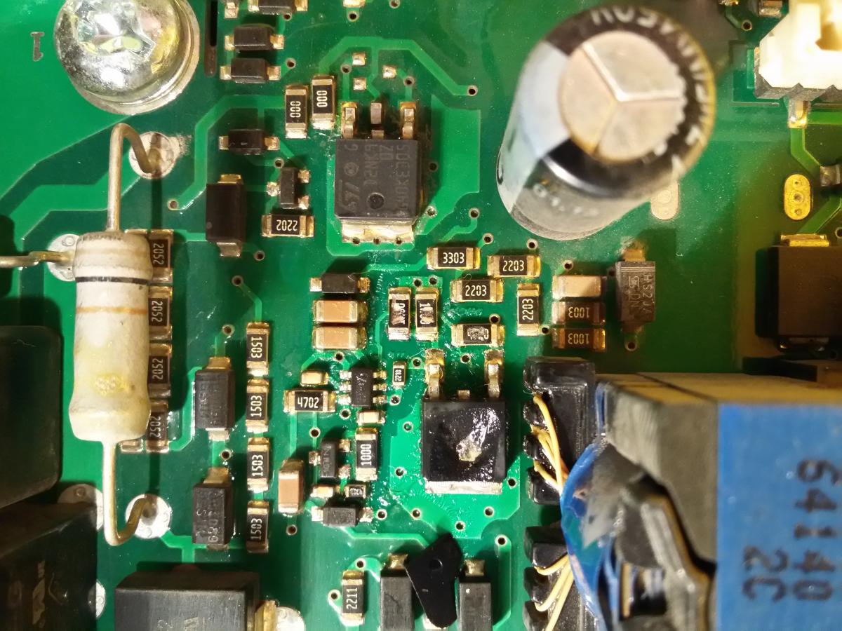

здравствуйте у меня сварка кенде мма 200 перестала запускатсья время от времени долго клацать может и сработать реле и запуск
Вложение 3466Вложение 3467
Не вкючаеться инвертор. Я думаю что проблема с импульсным блоком питания.
ну да шимке каюк,в 161 гусях ее меняют на tny268 а тут я не в курсе какая стоит,найдите схему на 161 гусь и сравните,если совадает,то 268 и будет вам счастье
У него БП скорей всего на полевике сделан (хотя бывают и ШИМки с силовым ключем в таком корпусе), мне такие нечасто но попадаются . Данный БП довольно ненадежный и сложно поддается восстановлению, да и ту микросборку на 6 ног найти чтоб купить нереально(разве что взять с донора, или заменить дискретными элементами) , а она видать тоже убитая .Я переделывал все на ТОП или ДМ-ку , после этого работает без проблем. Схем на 161 гусми в инете полно, там подобный БП на полевике.

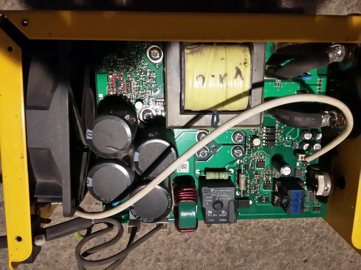

Ребятки кто может помочь ? Аппарат Gysmi 200P.при распайке силового и управляющего блока отлетел диод теперь проблема с его полярностью схемы не могу найти на фото обозначил его может кто сталкивался с этой проблемой Вложение 10581
Поищи подобный тут: http://valvol.ru/forum6.html
