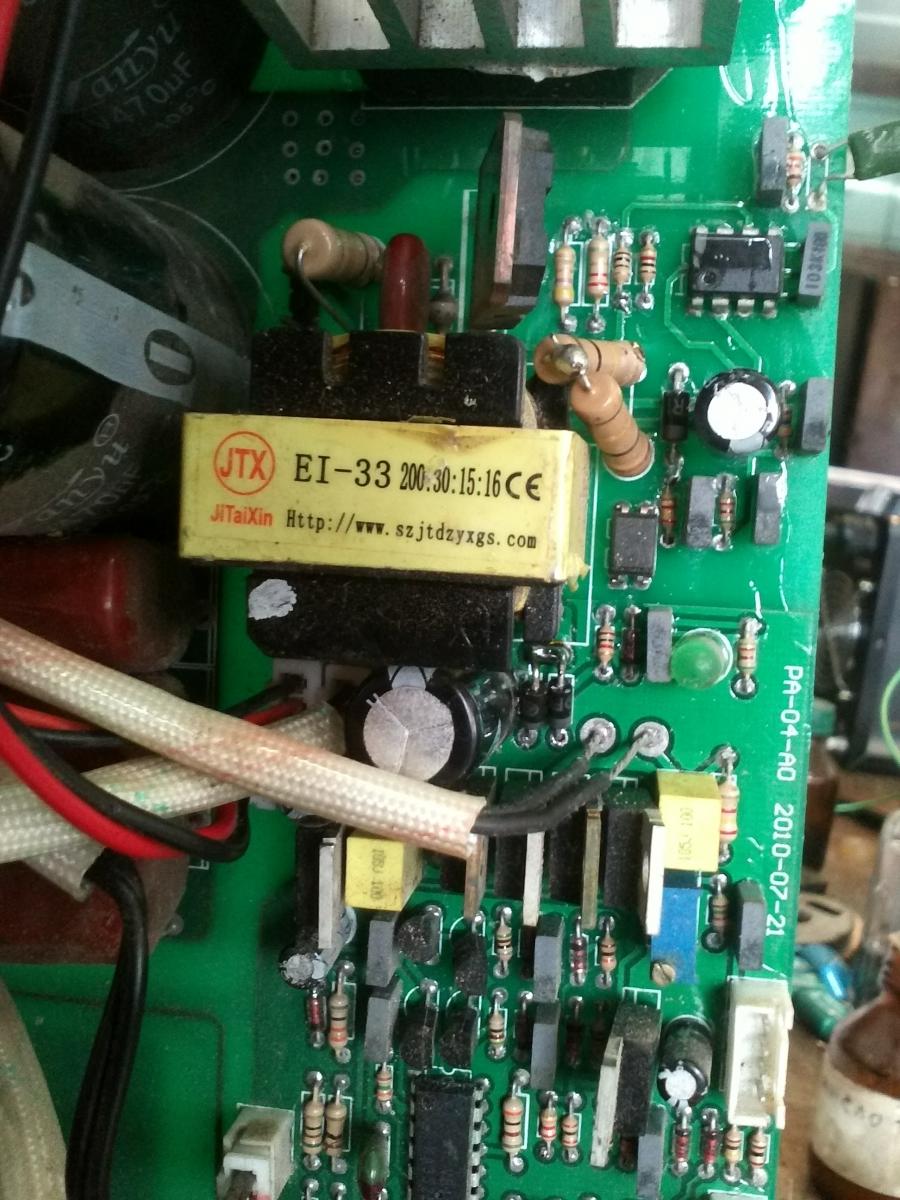

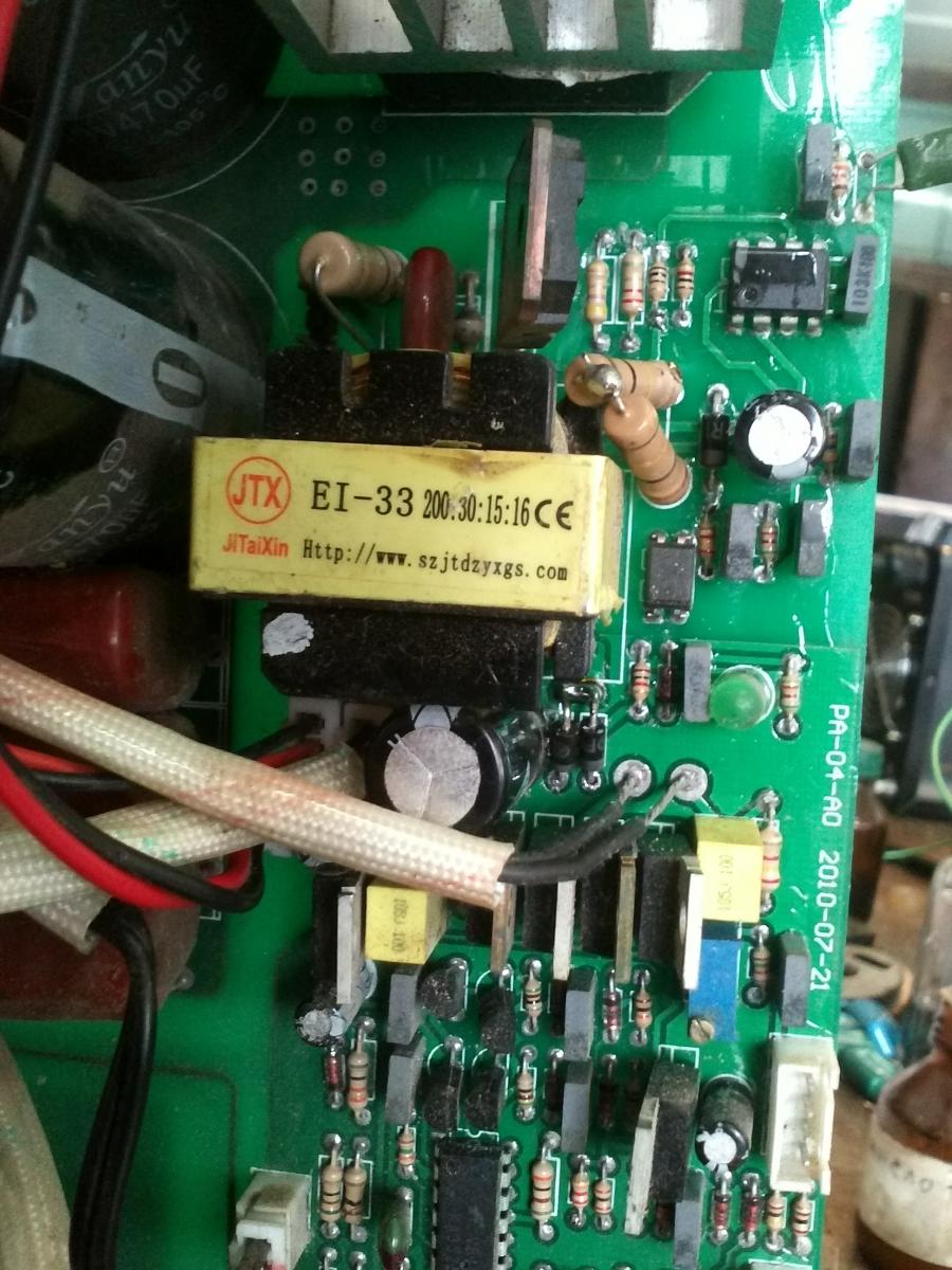

При включении в сеть моргает светодиод в БП и сетевой , а кулеры медленно вращаются , на выходе -0v.
сварочный инвертор - Reon kum MMA300I.
сделайте фото срелней вверхней части инвертора,токо желательно качеством получше,а так промерять напряжение +310,и попробовать отключить куллеры,возможно большое потребление,проверить на кз виход с дежурки,но в первуую очередь фотки.

фото плати!!!
Ну как писал,проверить на кз +24.проверить стабилитрон на 24в возле оптрона,проверить диод снаберный,по моему byv26e.померять индуктивность трансформатора,проверить диоды по +24в.схема блока дежурного питания почти похожа у меня в альбоме"барахло"у меня посмотрите.
кз нет.с транса выходит27в,после диодов,где должно быть+24 есть только+2,2в.Отключаем кулеры становится+10в. byv26e-рабочий ,стабилитрон+24в-тоже в норме. Схему не нарыл.
Ирфз 24 и ирф9з24 не греются,какое потребление кулеров,и работает ли без них?то есть 24 в присутствует?
Вот здесь похожа управаhttp://www.mastercity.ru/attachment.php?attachmentid=208411&d=1306826100 если полевички греются то проверяем их,и стабилитроны на 15в.
[QUOTE=Semivosa;17417]Вот здесь похожа управаhttp://www.mastercity.ru/attachment....1&d=1306826100 если полевички греются то проверяем их,и стабилитроны на 15в.[
За что не возьмусь -притензий нет. Решил покопать БП ,как то странно он в импульсе выделывает.Перекопал все R и С - не помогло , поставил на место стабилитрон на 24в - и не понял, что случилось , всё заработало. Получается был где то не пропай - в лучшем случае или ещё попьет она моей крови.
