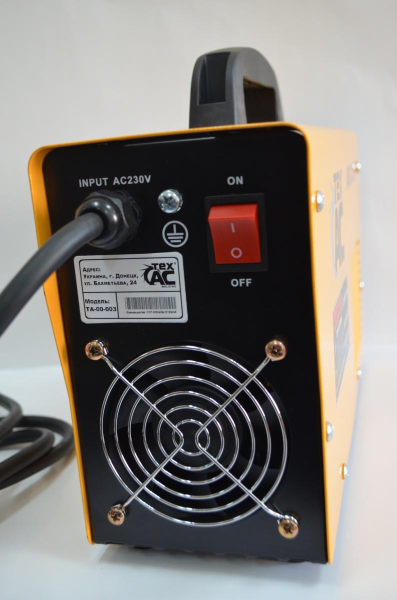

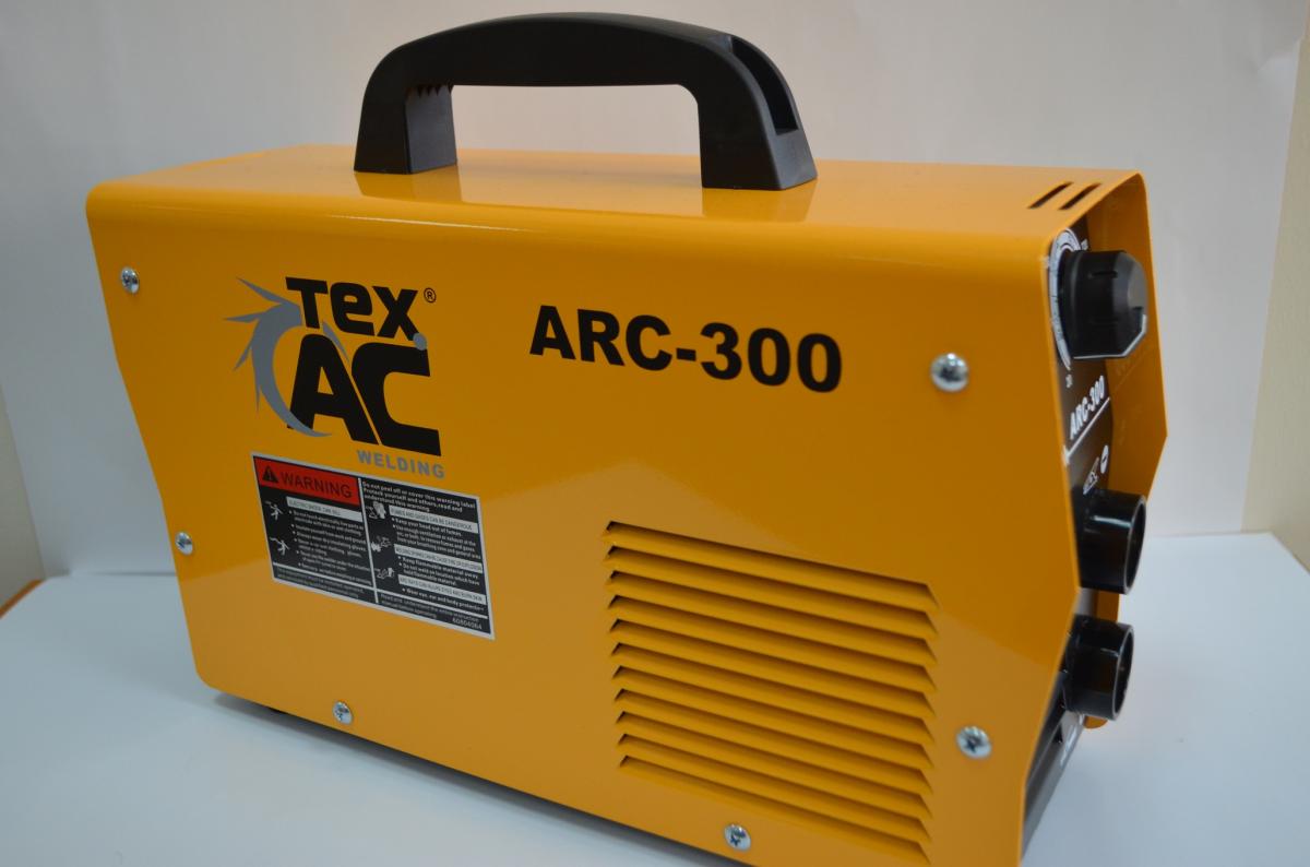

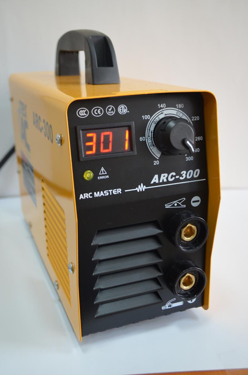

Вложение 3133Вложение 3134Вложение 3135Вложение 3136Кто,что знает о сварочных аппаратах ТехАС ? В Киеве можно часто встретить их в магазинах сварочного оборудования-очень положительные отзывы от продовцов. Кто что знает?

300ампер из однофазной сети?
Почему бы и нет? Ток кз например. На выходе НОЛЬ вольт. 0 х 300 = 0 Вт :)

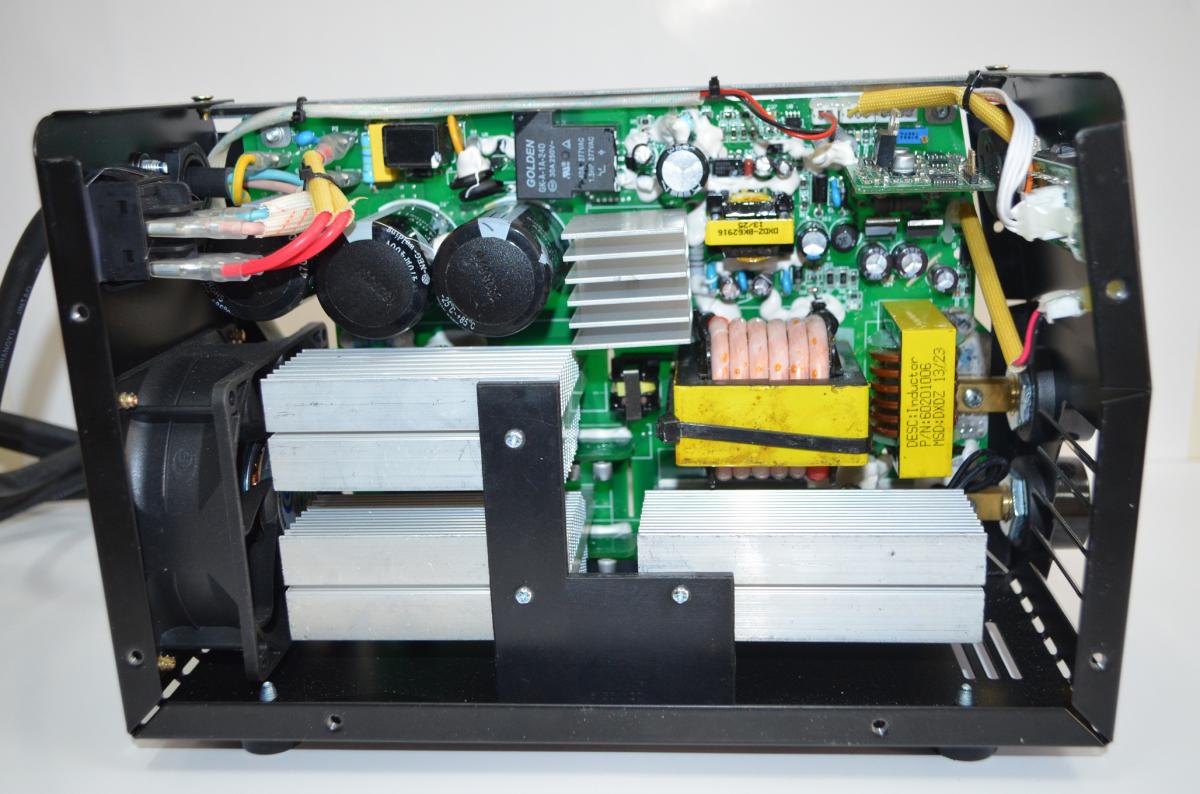

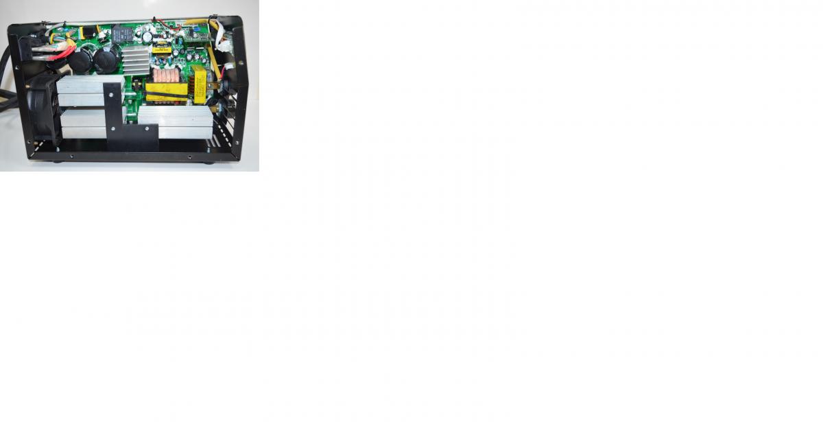

А по поводу конструктива: Ресанта оно и есть. С присущими + и - одноплатной конструкции.

Микропроцессорное управление? Или всего лишь показомер тока на однокристалке (как у всех) ? да и не достоинство это, если интересно что можн сделать на микропроцессоре - см. разработку AVT200 (electric.org)
Дроссель там на выходе поставили не потому что "так лучше" а потому что там косой мост и без этого дросселя он вообще не смог бы работать.
Клеммы прикрученные прямо к плате - оч. сомнительное решение, при падении аппарата выравыет их с мясом.
