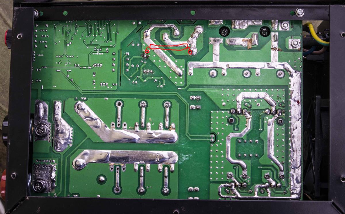

На плате обозначена как RL1. Разлетелась в хлам.
Похоже на резистор,фото задней части платы сделайте.
Фото задней части.Вложение 3113
Как себя проявляет неисправность
?На последнем конденсаторе что возле "резистора"сколько напряжения?
Было вылетевши два силовых транзистора и данное сопротивление. Транзисторы заменил все 4. После замены аппарат не включал,
без резистора как-то стрёмно.
Резистор 10-15вт 100-200 ом,но желательно проверить хотя бы без транзисторов наличие импульсов на затворах,если нет осцилографа,то хотя бы тестером который меряет частоту
