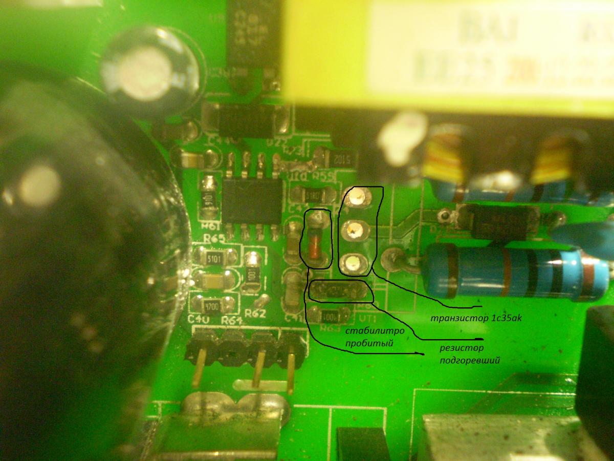

доброе время суток! нужна схема GERRARD 250 или подскажите номинал и мощность под горевшего резистора
Вложение 3067Вложение 3068
2,2 ом,стаб на12в .и потом когда сделаете все лаком залить.
ОК, а мощность какая ? и какая причина выхода из строя стабилитрона и транзистора?
Причина,90 процентов пыль и уж очень близко радиатор транзистора к деталям на плате,мощность не скажу но можете сами замерять по размеру корпуса,похоже 0805.
таки стабилитрон 12в а не 5в?
12 вольт

а подскажите что за микросхема ? плохо видна надпись, видно вертикальная белая полоса и 3843B это не UC3843B
СЕВАСТОПОЛЬ Гоголя 28, 066-210-28-38, (0692) 544-973 спросите здесь
БЛАГОДАРЮ !!!!!!!!!!!!!!!!!!! за совет, аппарат запустился но конечно схему где найти? узел это вычертил
