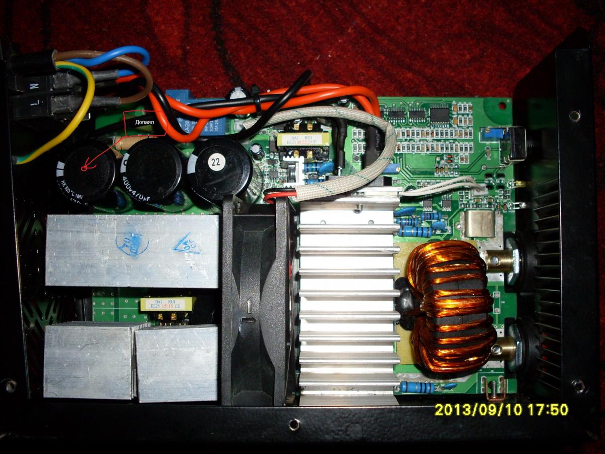

Накрыт полевик 4N90c ну и обвязка конечно. А залазить туда ну так неудобно. Схемы на аппарат не нашел. Но судя по другим схемам и прикидам - два питания на выходе и около вольт 20?
Сужу об этом - ибо на выходе дальше 15вольт кренки кажись - плохо видно. Подавал плюсовое питание - 15в. Вентилятор крутится, реле клацает, светодиод светится, но силовая часть не запускается.
Может кто подскажет какое напряжение, чтоб просто подбросить другую платку с питанием. Ну а еще лучше схему - тогда идеал.Вложение 3060
Вот такое фото платы, в верхней части платы.
