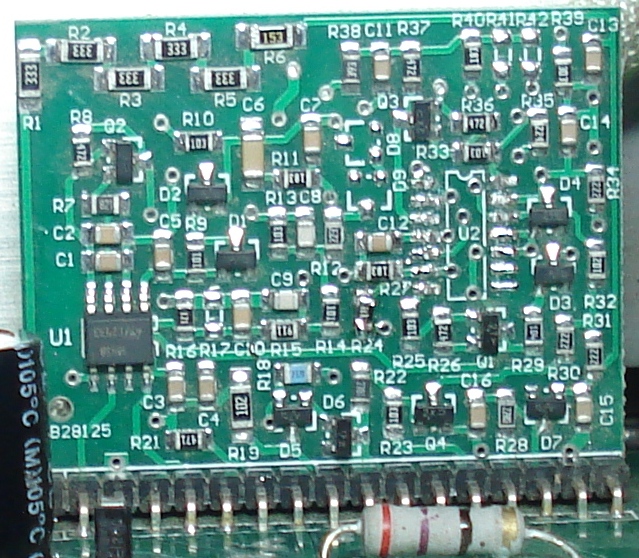

Горит красный диод - перегруз/перегрев.
На Кренке 78l15 которая питает БУ напряжение просажено до 7,5в.
Отпаял БУ питание поднялось до 15в.
При от паяной плате БУ, подал питание с керенки - несадится есть 14,8в
*HELP*
На БУ поменял две микросхемы 3845 и 224 и Q1. - напряжение плавает от 12 до 13 вольт - запуска нет.
Светит красный диод. Зеленый должен засветится когда красный потухнет??? *HELP*
Прикрепил фото БУ, нешол в сети.
Помогите найти схему.
