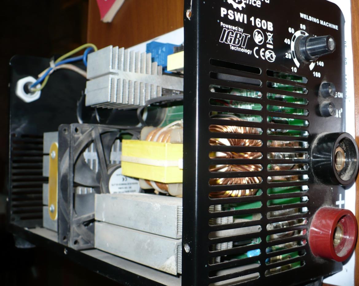

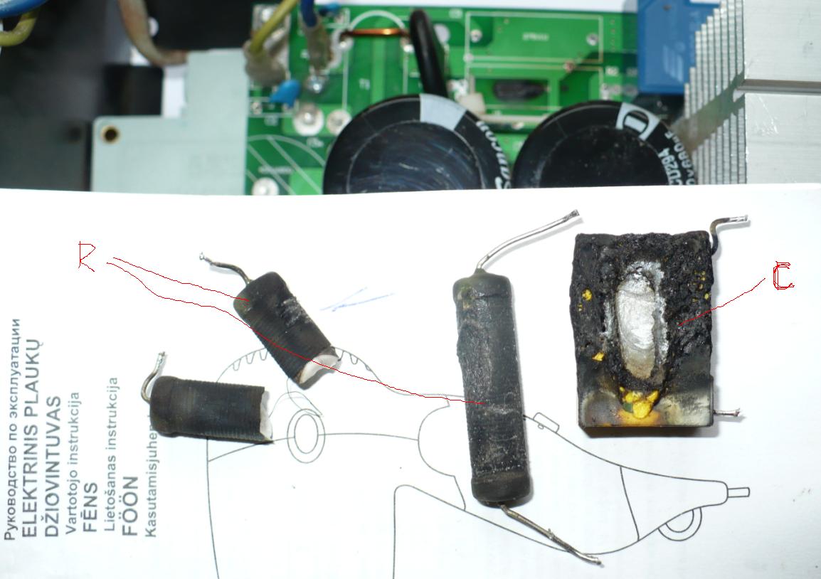

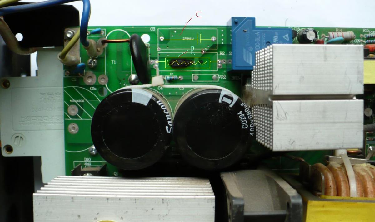

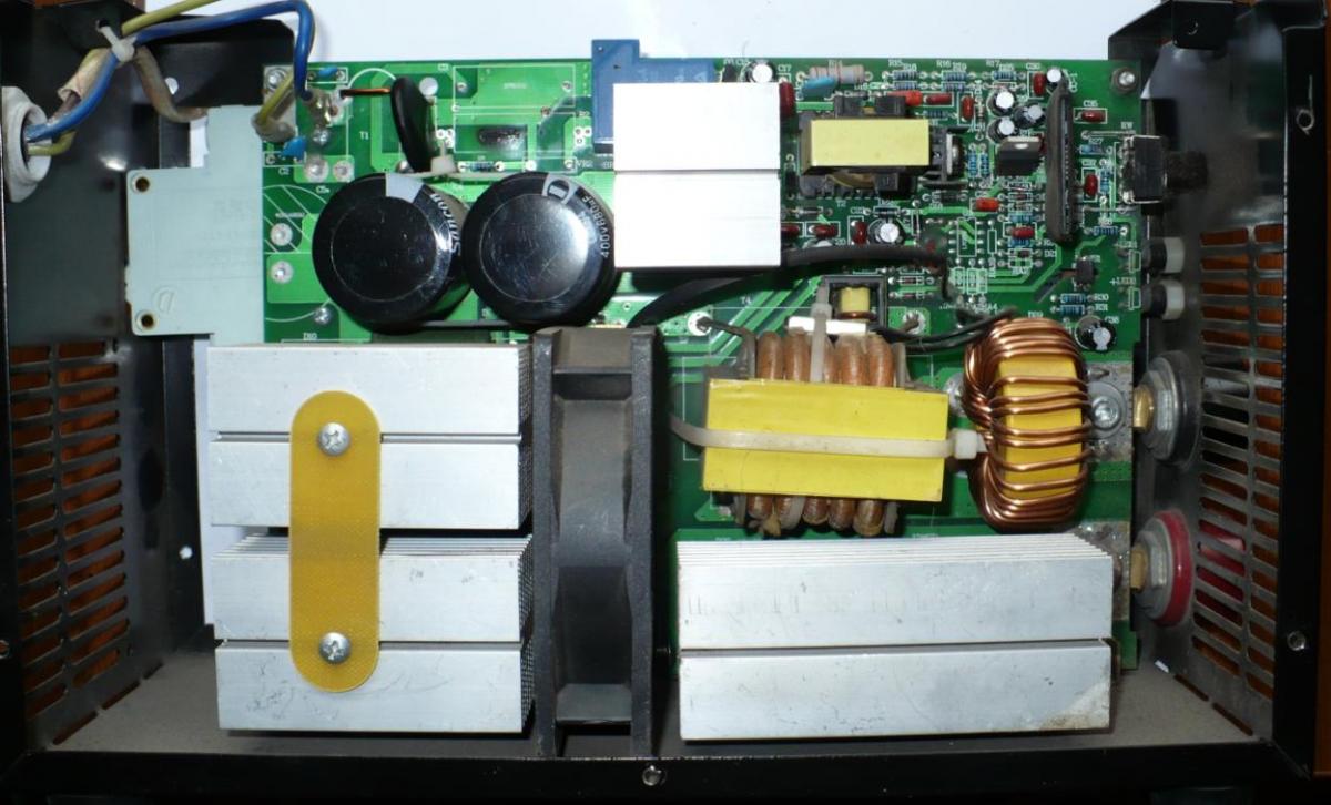

Здравствуйте!Прилетел от любимого зятя на ремонт,сей девайс,говорит стрельнул.Вскрытие показало,неисправен конденсатор(прогорел до обкладки),2 проволочных резистора (стояли параллельно),один в обрыве(целый на вид),второй лопнувший,но "живой" показывает сопротивление 1.1 Ком.Терморезистор живой 7.5 Ома.Предположение, что конденсатор прикасался к резистору,в конце концов расплавился,замкнув на резистор обкладкой.Если кто может подскажите номиналы конденсатора и резисторов.Поиски схемы,описания и прочего по просторам интернета,ни к чему не привели.
Заранее благодарен!Вложение 3013Вложение 3014Вложение 3015Вложение 3016
