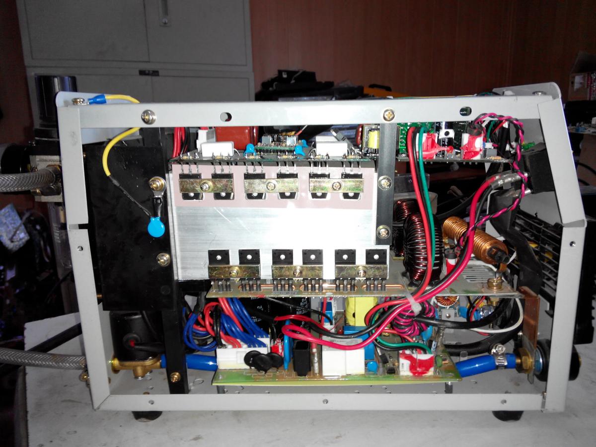

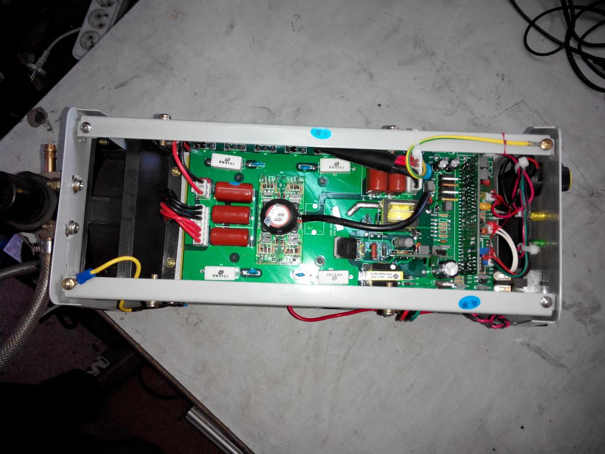

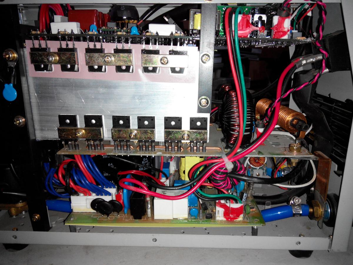

Аргоно дуговая сварка PUNAIR LGK40 загораеться ОС зашитап
Сварка кит. производства сам инвертор аналогов много схема распространеная . Проблема такая при работе сваркой загорается ОС . При проверке апарата выявилась что сам инвертор силовой без осцилятора работает нормально все напряж. в схеме в норме и выходное напрежение есть 240 вольт! Отсоединил с верхней платы фишку которая идет на осцилятор.Проверил весь осцилятор по детально ничего не нашел сгоревшего!Подключил все наместо но отсоединил петлю от дроселя и вкл. Все заработало инвертор и осцилятор дуга на разряднике появилась. А с петлёю подсоединёной уходит в зашиту . Проверяю все заново уже 1день с ним бьюсь ничего не нашел !!!!???? ДОХЛОГО!!!!???? В ЧЁМ МОЖЕТ ДЕЛО ? МОЖЕТ КТО СТАЛКИВАЛСЯ С ТАКОЙ НЕИСПРАВНОСТЬЮ!!!Вложение 3001Вложение 3000Вложение 2999Вложение 2998Вложение 3002
