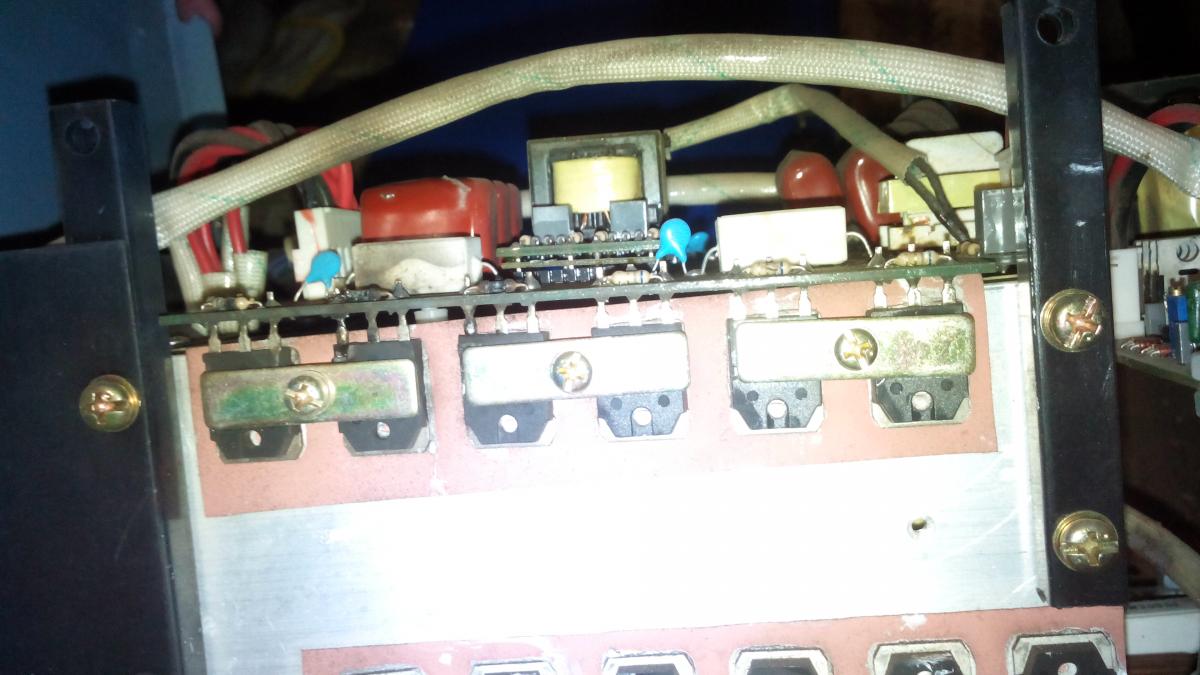

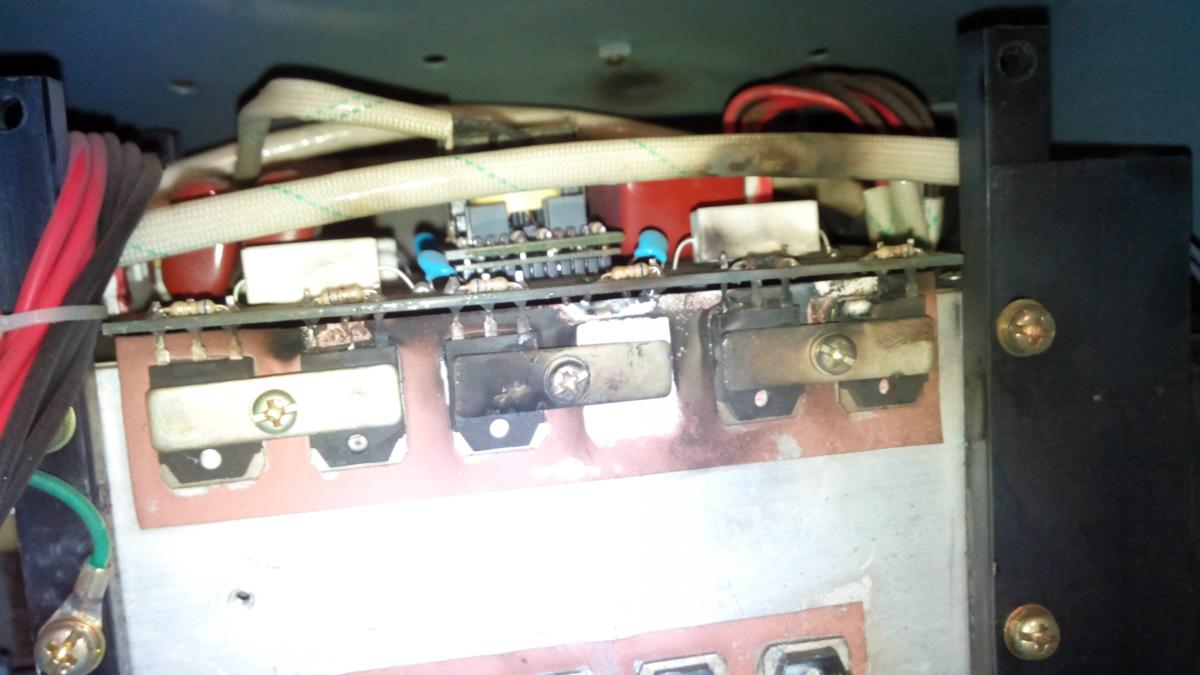

Всем привет. Вот такая гадость у меня вышла, спустя 2 года.Сгорели ,как я понимаю, транзисторы. Сильно смертельно это, или нет? и что ещё может быть кроме них?
Вложение 2946Вложение 2947
да нет,драйвера востановить,импульсы проверить,транзисторы поменять и вперед,трансформаторы редко горят,на крайнем стоит термодатчик.
