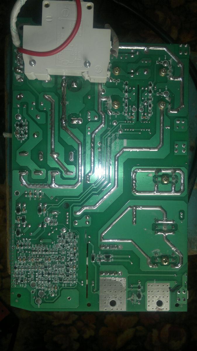

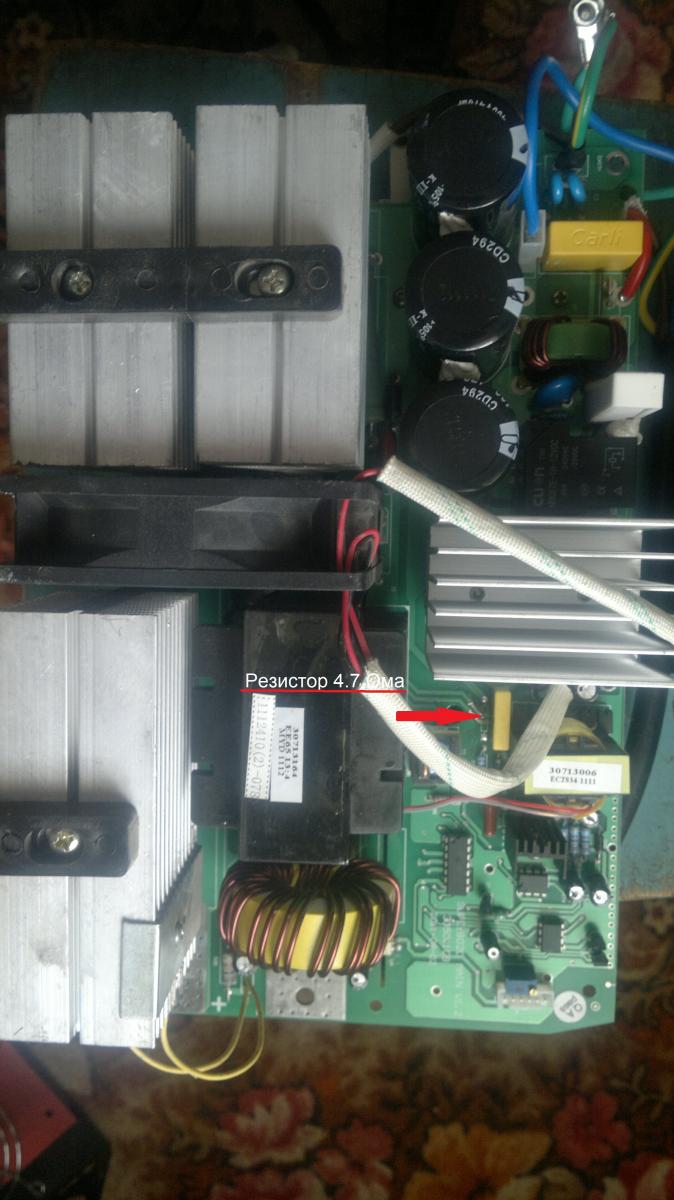

Прилагаю фото сварочного аппарата SIRIO IN 200. Вложение 2937 Вложение 2939
Проверяйте входные транзисторы и(или) их обвязку.Входные диодные мосты и конденсаторы летят довольно редко,в основном болезни данных аппаратов-силовые входные транзисторы.проверьте также визуально на предмет почернения,обугливания платы и отдельных элементов.

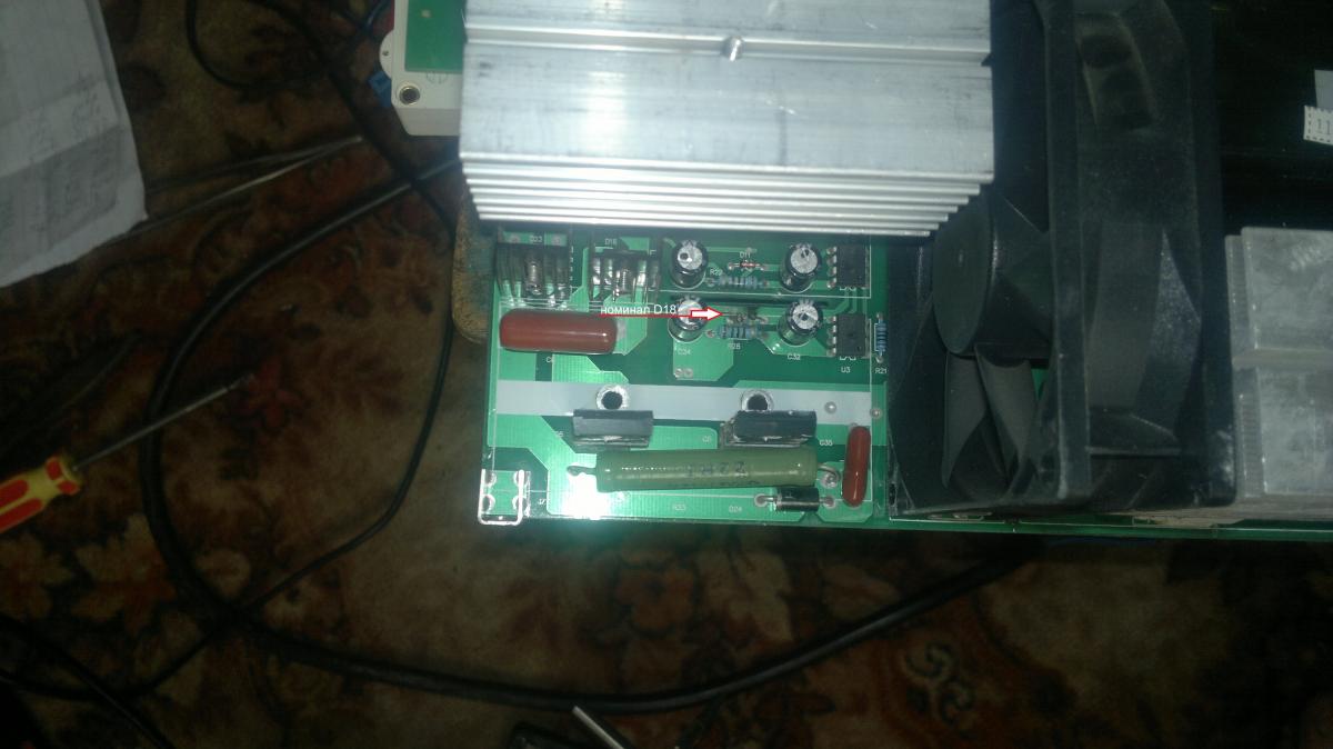

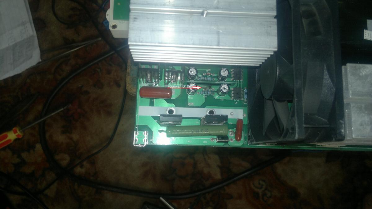

Подскажите пожалуйста номинал диода D18, скорее всего стабилитрон, на фото показан стрелкой. Вложение 2941
Подсказать не смогу,так как мне никогда не приходилось их менять,по схеме не помню,проверьте его на пробой,там еще если рассмотрите на нем нанесены цифры,если это стабилитрон,то цифра на корпусе-это напряжение стабилизации.Бывает чтобы прочесть,приходится выпаивать из схемы,кстати выпаяный проще проверить на работоспособность.
сравните с целым в другом плече
http://www.google.com.ua/imgres?imgu...tart=0&ndsp=18чуть похож,да скорее всего 10,осцилограф есть?
