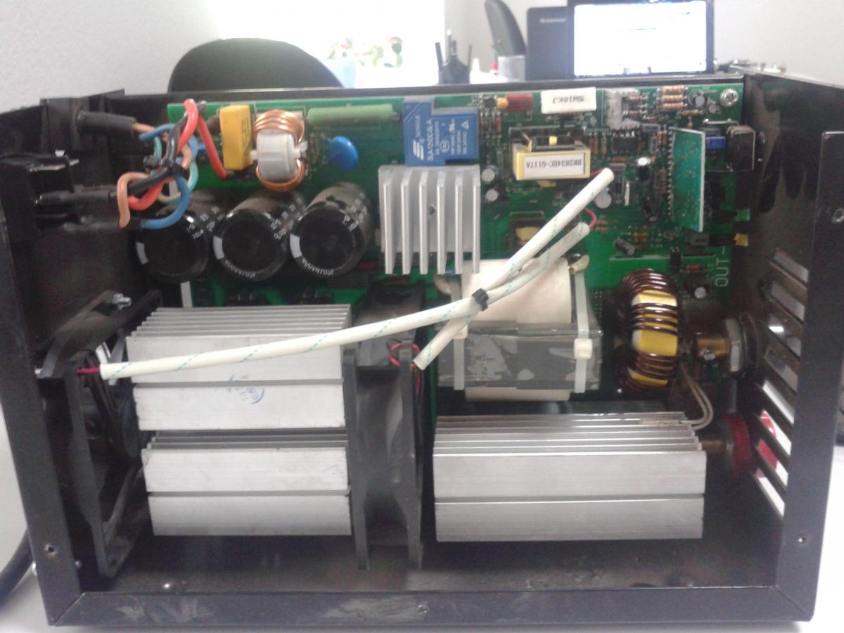

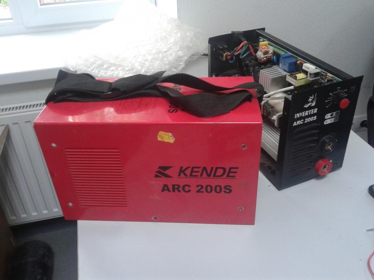

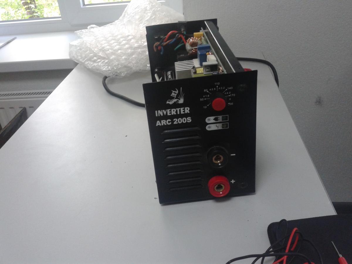

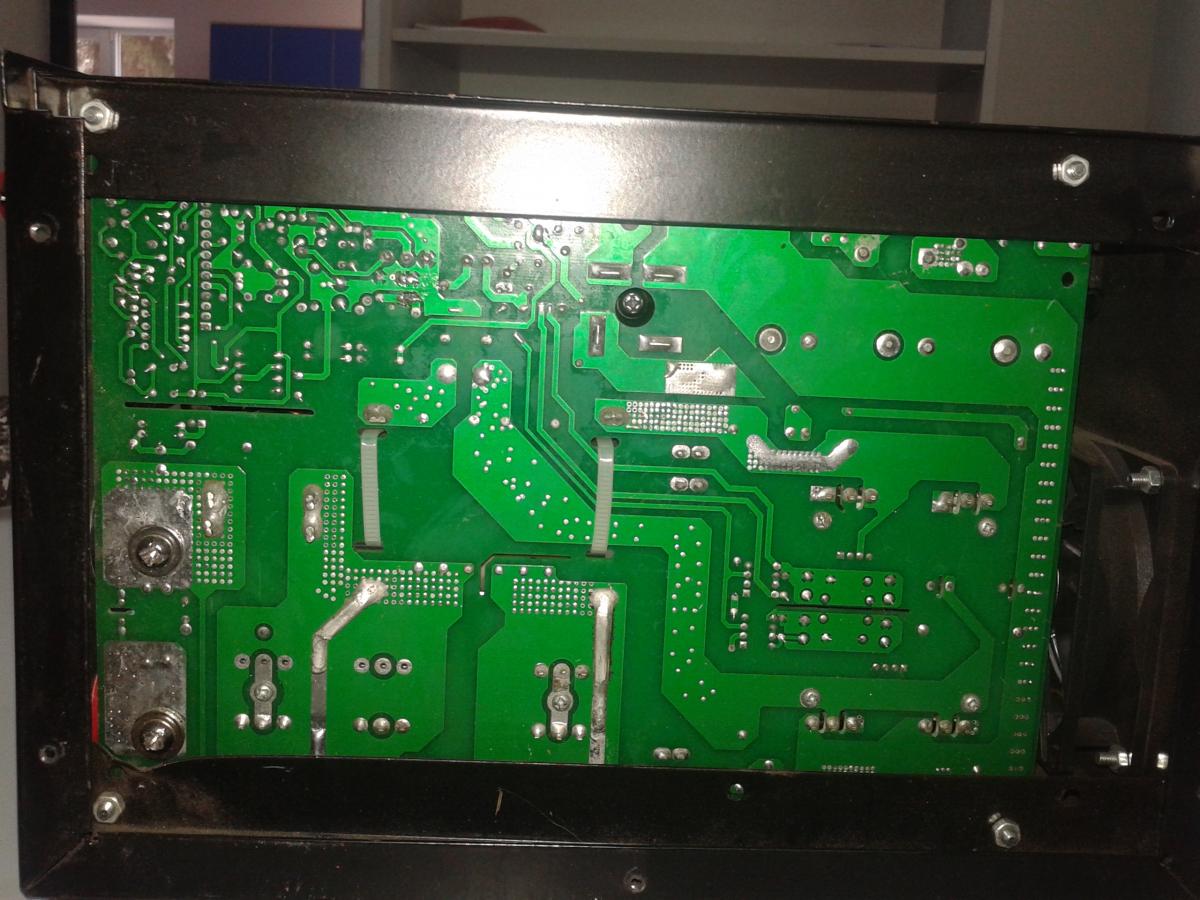

помогите пожалуйста,не запускается . и без схемы тяжело найти неисправность,внешне все целоеВложение 2897Вложение 2898Вложение 2899Вложение 2900

Питание на ШИМ есть? Если нет, то надо начинать искать почему оно пропало. Начинать с сетевого напряжения 220 В и дальше по схеме. Замеряй напряжение на электролитических конденсаторах, которые после диодного моста.
