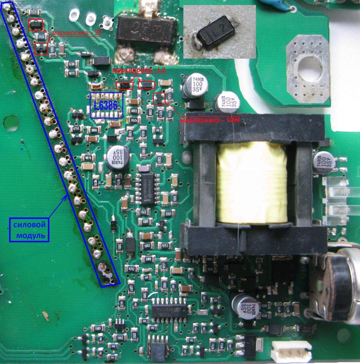

Опознать детели сварочного инвертора
Заранее прошу прощения за небольшое нарушение - в заголовке нет названия аппарата. Корпус аппарата остался на работе, а плату притащил домой для ремонта (да и приболел). Вложение 2825
Как только попаду на работу, отпишусь с названием (может и схему найду). Теперь по делу. Со слов хозяина: работал-работал, а потом задымил. Первым делом выпаял силовой модуль: заменил неисправные транзисторы (остальное все целое). А вот с платой проблема (это блин кодовое обозначение SMD). L6386 заменил, а вот с обвязкой непонятно. В прилагаемой фотографии я обозначил непонятные компоненты. Ну к примеру: транзистор с маркировкой 2F в интернете имеет имеет название ВС850В и он PNP. Но я проверил другой транзистор 2F на плате и он NPN (я не ошибся). Прошу помочь в опознании.
