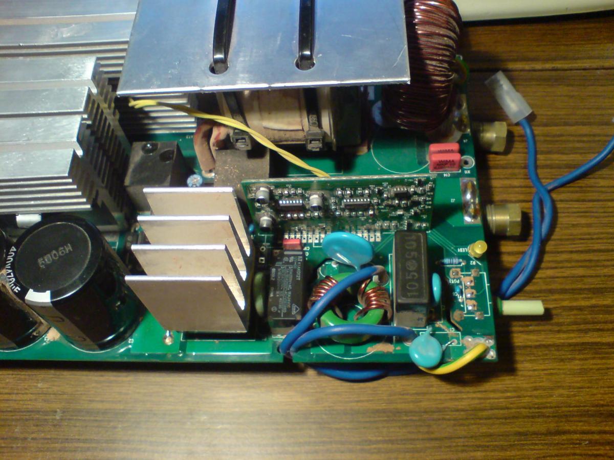

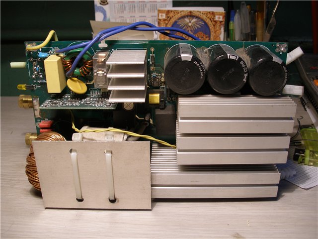

Прошу поомочь с выбором нового кольца для входного двухобмоточного дросселя в сетевом фильтре. В моем экземпляре после сгорания выходных транзисторов участок с фильтром сильно горел, плавились провода на дросселе и кольцо почернело/лопнуло. Кусок печатной платы просто выгорел. Восстанавливаю этот участок и застрял на выборе магнитной проницаемости сердечника. Размеры старого кольца - внешний диаметр 26мм, внутренний - 15 мм, высота - 10 мм. Судя по найденным фоткам в инете - сердечник зеленого цвета. Было намотано по 5,5 витков по фазному и нулевому проводу. Фотку платы (не мою, но такого же аппарата) с сердечником прикрепляю.
Предварительно выбрал T106-52 из ассортимента распыленного железа, но сомневаюсь. Может достаточно будет обычного N87 аля НМ2000?
