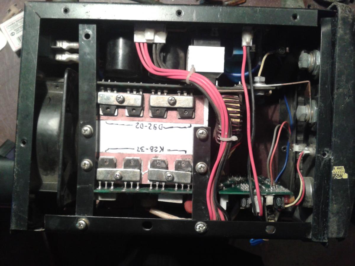

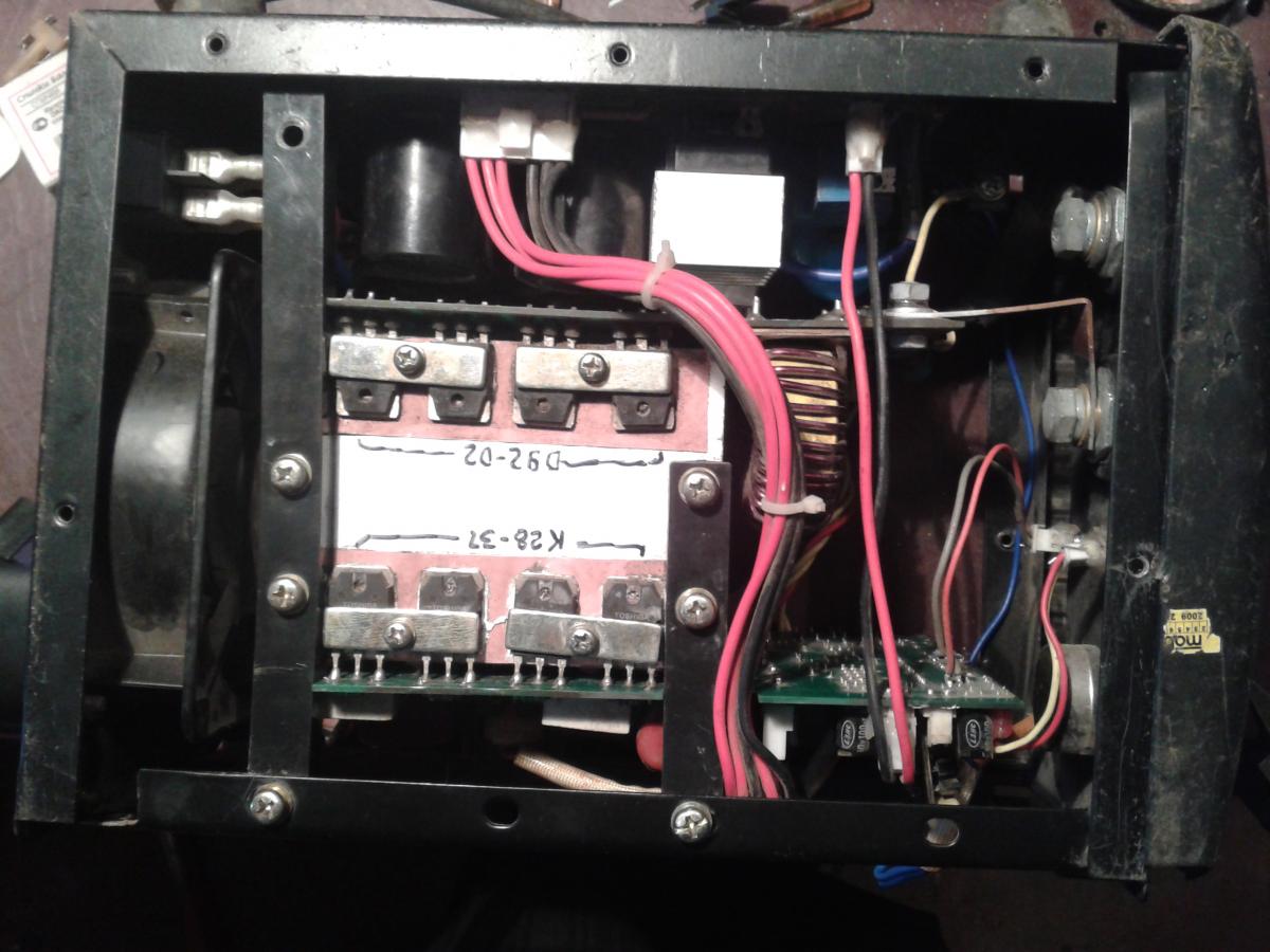

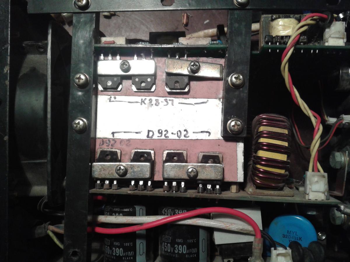

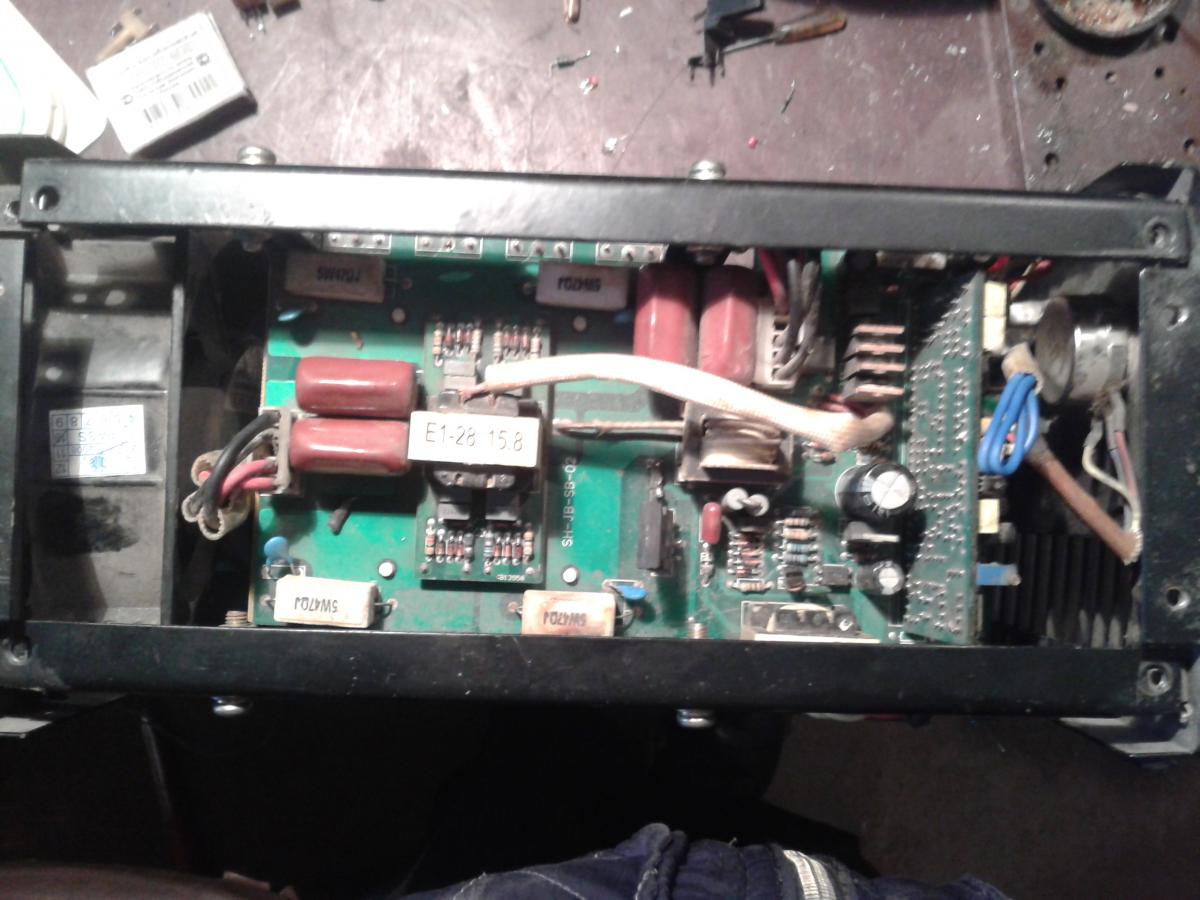

помогите схемой или почему горит транзистор К2837Вложение 2561Вложение 2562Вложение 2563Вложение 2564
Горит потому что постоянно открыт.Для начала надо проверить драйвера,наличие импульсов.Транзисторы желательно менять в паре и что бы были одной серии.
